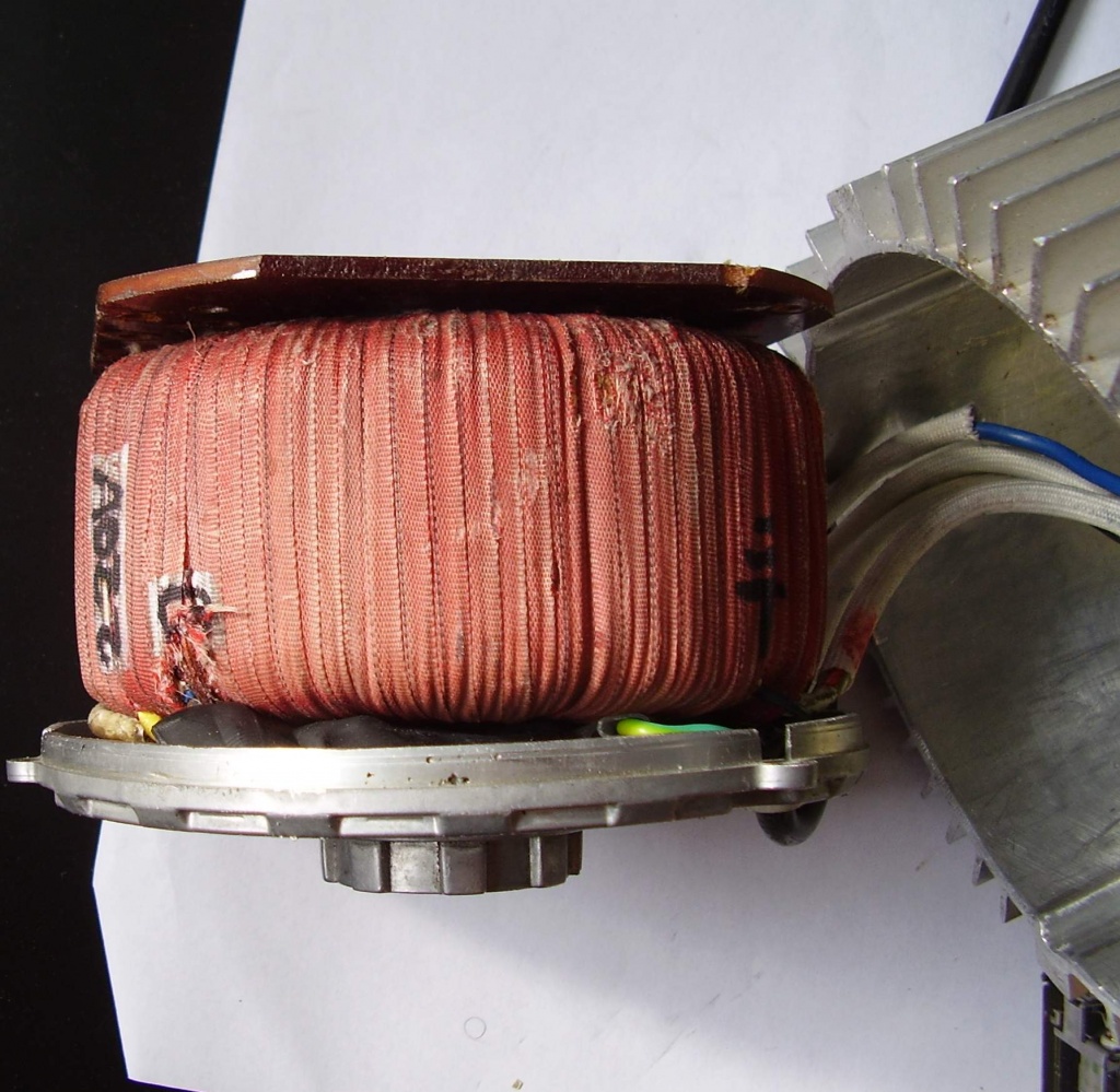

Igen ez egy motor házába készült. Ki lett belölle szedve atekercselés meg egyenként a lemezek és az egyik oldala meg lett tartva mert pont illet bele a trafo közepében levő alu felfogató rud.

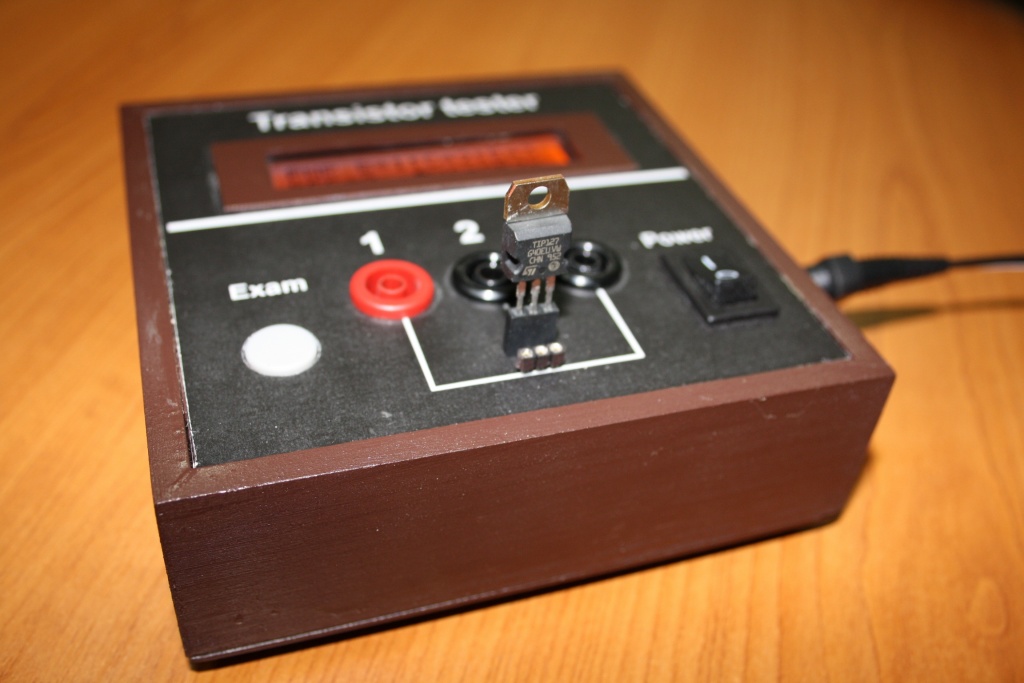

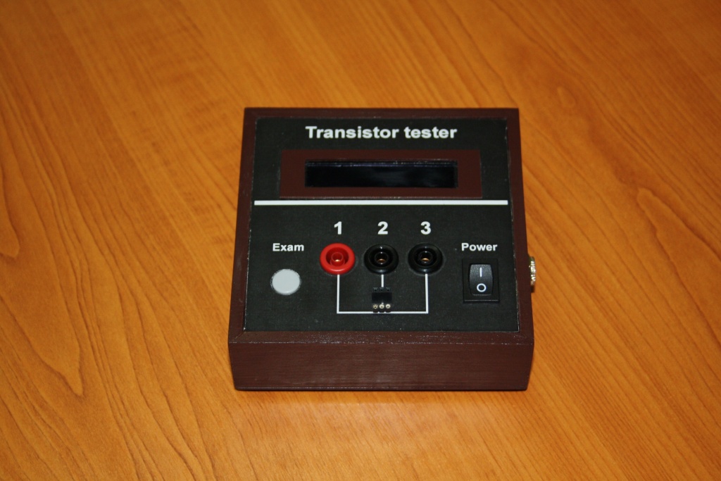

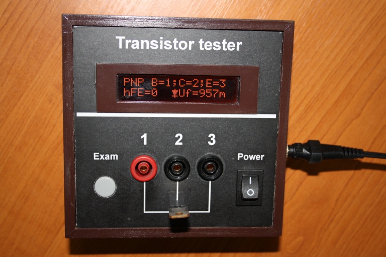

Sikeresen elkészült a tranzisztor teszter. A magyar szoftver van az AVR-ben. Le szeretném majd cserélni az angol verzióra, hogy harmonizáljon az angol feliratokkal A dobozolás most formabontó módon fából készült, túl büszke nem vagyok rá, de azért elfogadható. A barna fekete dizájn meg már lassan kezd a védjegyemmé válni

(#) Zoli_bácsi válasza (Felhasználó 13571) hozzászólására (») Okt 30, 2012 /
Ez így marad, esetleg a szoftvert cserélem az angolra. A magyarral a kapacitás elég nagy léptékű. (A német a legpontosabb, de az a nyelv kiírás nem tetszik).

(#) Alkotó válasza interferi hozzászólására (») Okt 31, 2012 /
Láttam már korábban Cirokl nevéhez fűződően egy "motor-testes" konstrukciót, ami szintén valamilyen erősítő volt.
Ha jól figyelem a részleteket, akkor a belső teret teljesen lezártad. Nem okoz ez túl nagy meleget a belső térben? Oda van bescsukva a két IC (mint hőforrás), a trafó (mint másik lehetséges hőtermelő), és a pufferok, amik nem szeretnek melegek lenni.
Ha már ilyenek az adottságok, akkor célszerű lenne egy ventilátorral átszellőztetni a belső teret, csak ezt szinte teljesen kizárja a panel, ami útban van a légáramlásnak.

(#) interferi válasza Alkotó hozzászólására (») Okt 31, 2012 /
Az ic k a külső hütőborda felületre vannak szerelve egy adapter aludarabbal (meg a dioda hidai is) igy nyári melegben kint árnyékban majd teljes hangerön se melegedet megfoghatatlanul melegre a borda rész (hömérő nem volt nálam, hogy az ic-k mögött megmérjem a vastag borda résznél a höfokot)
Ventillátornak meg már nem maradt sehol hely(a levegönek se nagyon mert akkor az elö meg a hátlapot is ki kelett volna furkálni).

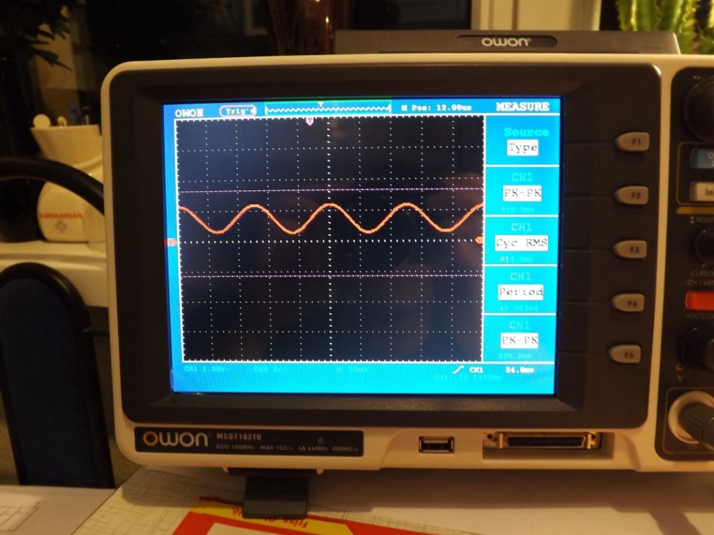

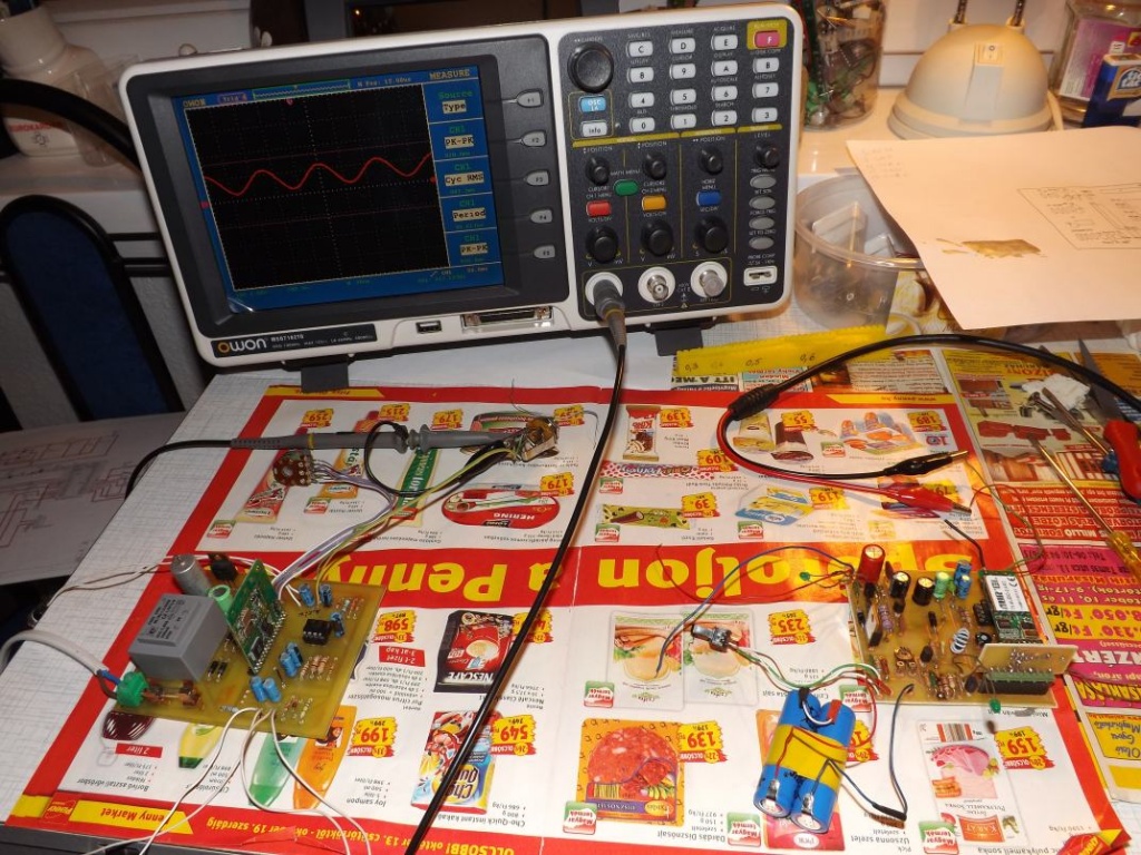

Tesztelem a most elkészült vezeték nélküli gitár jeladómat. Kicsit ideges voltam a tápfeszültségek ráadásakor. A digitális adó - vevő páros több mint 20000Ft volt.
Még a munka java hátra van. A dobozolás és beállítások.
Az adó esetében felület szerelt alkatrészek felhasználásával a méretből tudtam volna még lefaragni, de láthatjátok az alkatrészek többségét nem most vettem.
Az adó áramkör a következőkből áll:
Lítium akkumulátor töltő feszültség szint figyelővel.
Kapcsoló üzemű 5V-os tápegység a bemeneti erősítő részére.
Áteresztő stabilizátor 3,3V a digitális modul részére.
Bemeneti erősítő 200mV -> 2V
A vevő áramkör kimeneti erősítőt (gyengítőt) tartalmaz. Még kicsit így is nagy a jel. Ettől az 1V-os feszültségtől egy gitár erősítő kiakadna. Erre az erősítőre csak védelmi szempontból volt szükség. Egy TL072 ic lényegesen olcsóbb mint a modul 8500Ft-os ára.

(#) eyess válasza Zoli_bácsi hozzászólására (») Okt 31, 2012 /
Nem kell , hogy le cseréld , csak a programba ezt a sort keresd meg , és a számok változtatásával pontosíthatod a kapacitás mérést.Persze ezt is csak bizonyos határok közt.
Kompromisszumot kell kötni, milyen értékű kondenzátorokat akarsz inkább pontosan mérni.
PF tól Nf ig , vagy Nf tól mikroF ig. Bármely tól ig beállítás a másik pontatlanságához vezet.És a két sor.
unsigned int H_CAPACITY_FACTOR EEMEM = 264;
unsigned int L_CAPACITY_FACTOR EEMEM =180;

A 3. képen az a biztosíték ugye primer oldali? Nincs az egy kicsikét túl közel alul a szekunder oldali vezetékhez?
Egyébként lehet kapni zárt biztosítéktartót, és akkor nem kell annyira vigyázni, hogy hova nyúlkál az ember...

(#) kameleon2 válasza interferi hozzászólására (») Nov 1, 2012 /
Látod milyen jó lett volna megtartani a motort! Most lenne hűtés Tényleg csinos lett és formabontó.

Igen a biztosíték primer oldali. A másik oldalt nem biztosítottam. Van két fajta zárt biztosíték tartóm is, de úgy is szigetelt dobozban lesz. Mindig kétszer is meggondolom mit teszek. A 230V-os vezetékeket igyekeztem minél távolabb helyezni egymástól és mindentől.

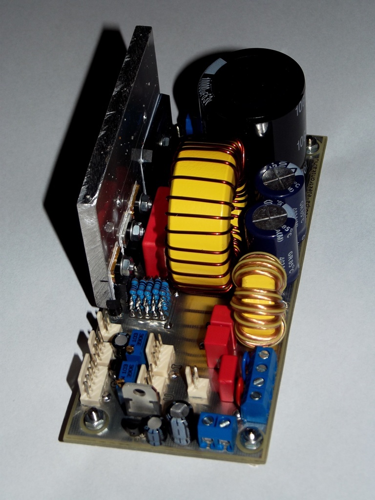

(#) Attila86 hozzászólása Nov 1, 2012 / 1

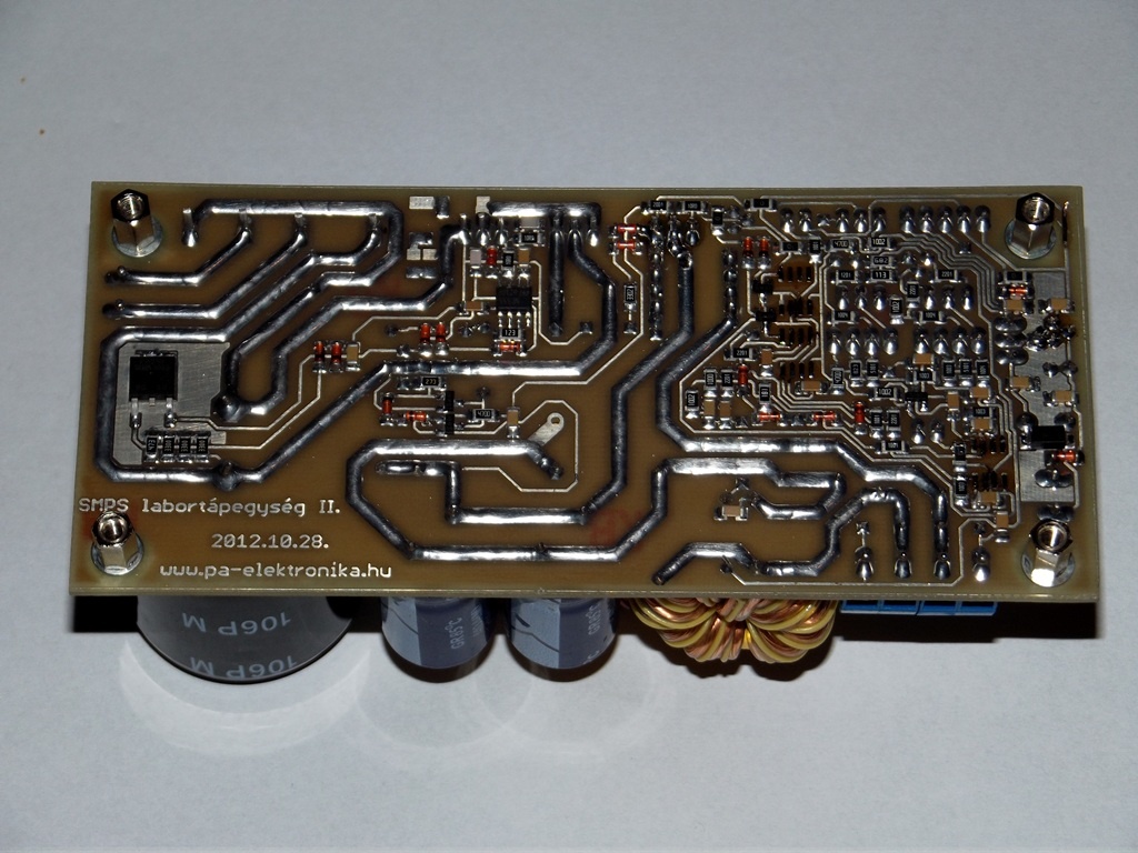

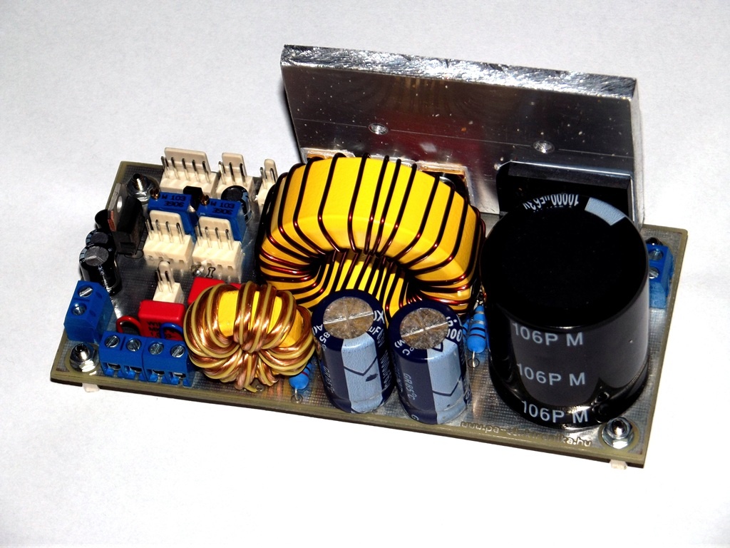

SMPS Labortápegység II első prototípusával készültem el ma. Nem működik mert egy fordított diófa miatt elszállt mindhárom OPA (ezért hiányoznak a fényképen) és legközelebb csak hétfőn nyit sajnos a Lomex.
50V-ot és 10A-t fog tudni, az elődjében is használt kapcsolóüzemű előszabályozóhoz hasonlóan szemérmetlenül alacsony disszipációval. És kimondottan a PIC-es panelmérőimhez van igazítva.

Ez valami eszméletlen szép lett. Saját kézzel van forrasztva?
(#) vicsys válasza Attila86 hozzászólására (») Nov 1, 2012 /
Szép lett! Gratula!
(Nekem egy narancssárga LCD-t sikerült a másvilágra küldeni egy fordított diódával.)

(#) sastas01 válasza Attila86 hozzászólására (») Nov 1, 2012 /
Ez egyszerűen csodaszép.

Emelem kalapom!E remek mű előtt.
Köszönöm a gratulációkat, bár még ez csak az első prototípus ami ráadásul egyenlőre nem is működik.
A panel természetesen saját kezűleg van forrasztva, a weboldalam pedig néha tényleg nem jön be, ilyenkor meg kell próbálni pár perccel később.

(#) Zoli_bácsi válasza Attila86 hozzászólására (») Nov 2, 2012 /
Én a forrasztás technológiádat tartom nagyra. Gyönyörrű szépen forrasztasz és nagyon igényesen rakod össze a dolgaidat. Egyébként én azt gondolom, hogy az élet egyéb területein is ilyen precíz lehetsz, látva az áramköreid minőségét.

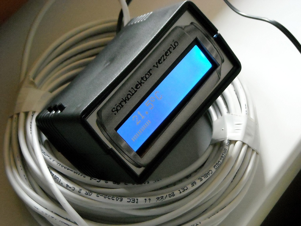

(#) vicsys hozzászólása Nov 2, 2012 /
Az előlapi matrica a lényeg. Óra nincs benne.
Köszönet Köbzolinak a mechanikáért!
