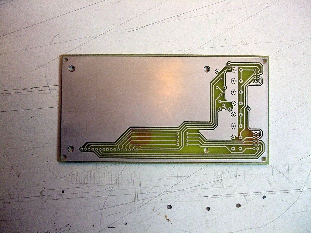

(#) blackdog hozzászólása Nov 2, 2012 /
Elkészültem életem első kétoldalas nyákjával és itt használok először SMD alaktrészeket is.
0805, 1206 ellenállások, kondik, SO16 TQFP44 tokos IC-k.
Itt még csak előfúrva és ónozva. 0,4-0,6-0,8 mm fúrókkal fúrtam kézből nem állvánnyal így nem a legszebbek. Most nekiállok a beültetésnek. Izgulok
Na meg készült egy mezei egyoldals nyák is.
A hozzászólás módosítva: Nov 2, 2012
(#) atiotezer válasza blackdog hozzászólására (») Nov 2, 2012 /
Mi lesz belőle?
(#) blackdog válasza atiotezer hozzászólására (») Nov 2, 2012 /
Ha működni is fog akkor egy 5 bemenetű 8 kimenetű AVR vezérelt fűtésszabályzó.
(#) mekkmesterke válasza blackdog hozzászólására (») Nov 2, 2012 /
Nagyon szép munka lett. Grat!
