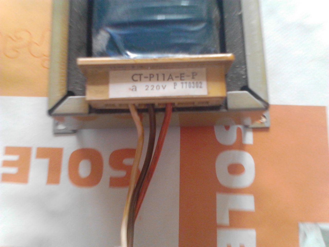

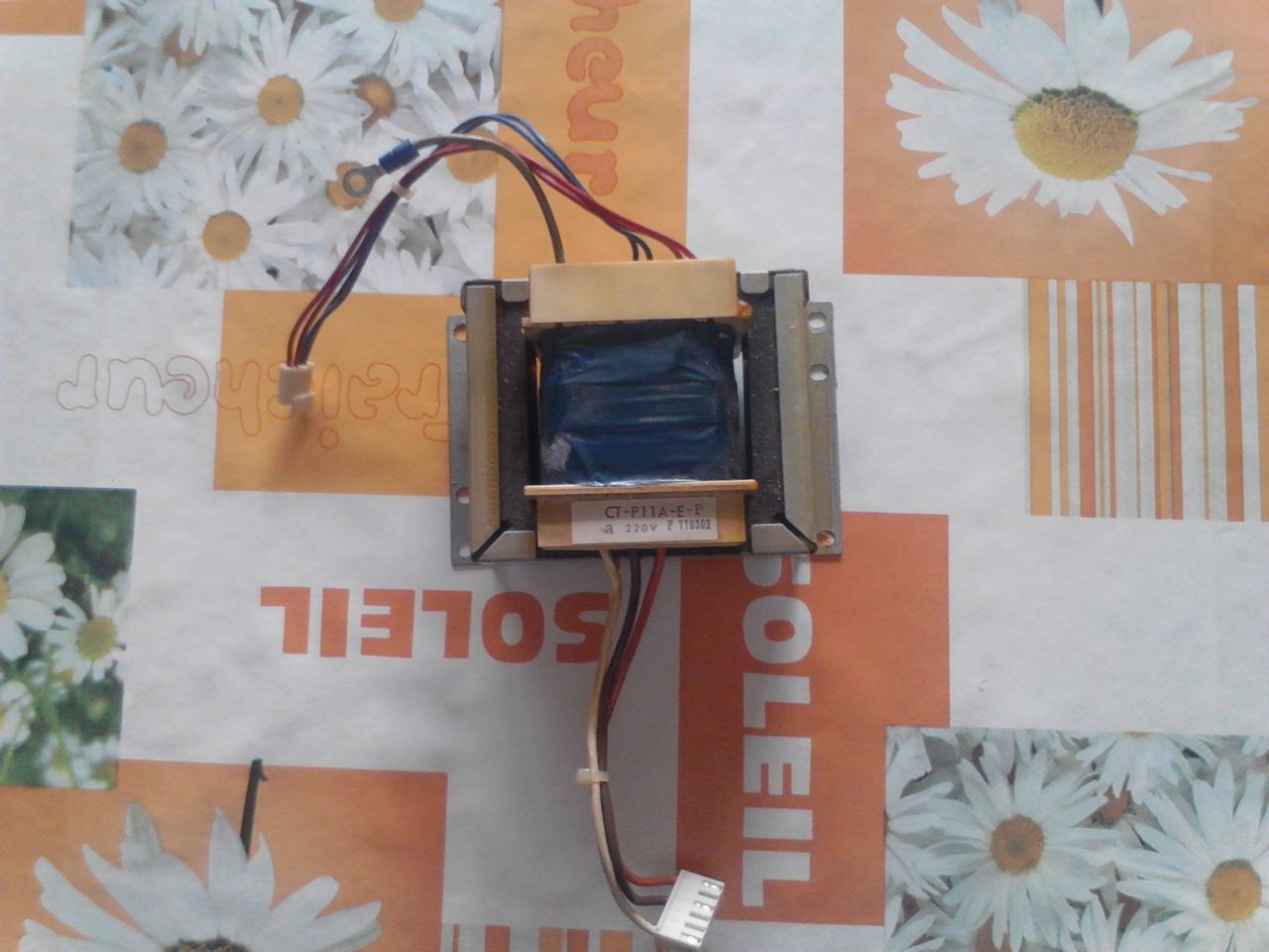

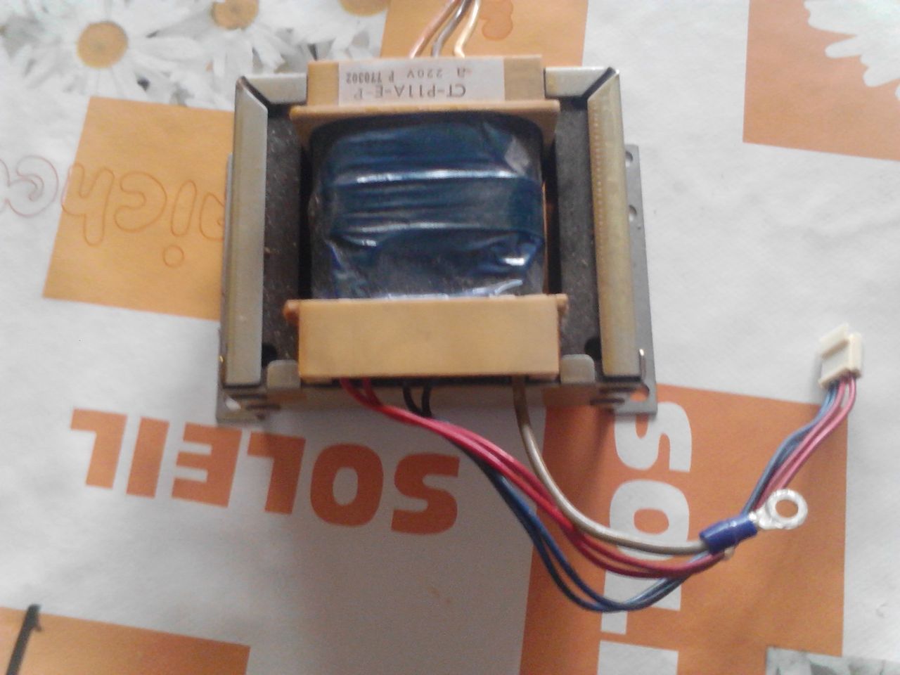

Hello
Kaptam egy transzformáort de nem tudom hogy melyik bemenet a föld/fázis/0. Esetleg van valami módszer hogy kimérjük?
(#) BarnaPili válasza Geritank hozzászólására (») Márc 15, 2013 / 1
A három vastag a primer oldal.Mérd meg a három vezeték egymáshoz képest mérhető ellenállását.Írd le ide a mért értékeket.
István
(#) granpa válasza Geritank hozzászólására (») Márc 15, 2013 / 1
Ha a 3 szálból egyik sincs kapcsolatban a vastesttel, akkor jó eséllyel 2x110v-os a tekercselése, ez esetben ahol a nagyobb ellenállást méred(kettő között), az a 230v-os bekötés.
(#) CHZ válasza granpa hozzászólására (») Márc 15, 2013 / 1
„Ha a 3 szálból egyik sincs kapcsolatban a vastesttel, akkor jó eséllyel 2x110v-os a tekercselése, ez esetben ahol a nagyobb ellenállást méred(kettő között), az a 230v-os bekötés.”
Nem lehet kapcsolat egyik kivezetésnek sem a vasmaggal.
A primer és a szekunder közötti árnyékolást nem szokás közvetlenül összekötni a maggal.
Ez trafó régi fénymásolóban volt (szerintem), 9V és 30V köröli AC feszültséget szolgáltat.
Primer tekercse 115/230V ra van méretezve, vastag vezetékek (két szélső kivezetés) a 230V, kb 70VA .

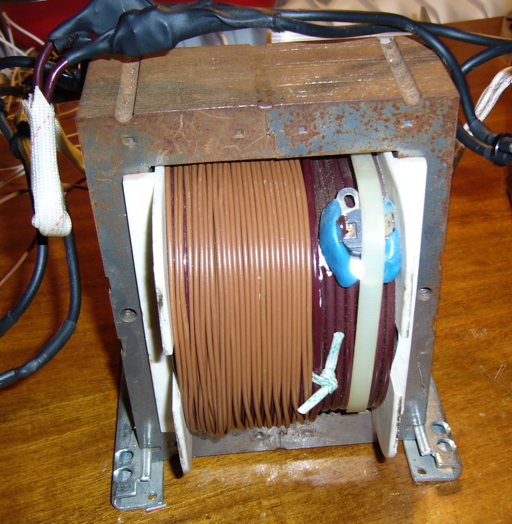

(#) zaza99 hozzászólása Márc 15, 2013 /
Egy 230/24/12V 45A akkutöltő trafóra tekertem 2 rétegben /16menet/ 12m 0.5mm2 vezetéket 12V segédtáp létrehozására.
A kérdéseim a következőek:
-működésileg megfelelő e így, nem e zavarja a trafót?
-ha különböző terhelést kapcsolok a trafóra akkor a segédtekercsen is változik e a fesz?
-az álltalam rátekert műanyag szigetelésű vezeték nem olvad e le?
(#) granpa válasza zaza99 hozzászólására (») Márc 15, 2013 /
Működésileg mintha még egy szekundere lenne, a feszültsége csak a primer áttétellel függ össze, ne melegítsd fel a trafót (pl. túlterheléssel), 50-60C°-ot kibírnak ezek a szigetelések.
(#) zaza99 válasza granpa hozzászólására (») Márc 15, 2013 /
(#) Alkotó válasza zaza99 hozzászólására (») Márc 15, 2013 /
Nem tudni a méreteket, de az adataid 24V és 45A, egy jelentős teljesítményű (1080VA-es) trafót tételez fel. A méreten túl, 45A-es áramhoz, mondjuk 2,5 A/mm2 áramsűrűséget feltételezve, 18mm2 keresztmetszetű huzalra lenne szükség. Ez lehetne kör is, de akkor több vékonyabbat kellene párhuzamosan fogni, vagy lehet a szokásosabb lapos keresztmetszet (pl. 6x3mm).
Ezek alapján erős fenntartásaim vannak a transzformátorod határadatait illetően.

(#) granpa válasza zaza99 hozzászólására (») Márc 16, 2013 /
Légy szíves tedd fel ide a trafód fizikai adatait: szélesség, hosszúság, magasság, huzal-átmérő(k), magkeresztmetszet. Ha van; az adattábláját, súlyát. Ránézésre elég robosztus darabnak tűnik. De hátha mégis 'nudli'. Én elhiszem, amit írtál róla, de van, aki nem.
(#) Gafly válasza granpa hozzászólására (») Márc 17, 2013 /
Eredeti kérdés:
„Egy 230/24/12V 45A akkutöltő trafóra tekertem 2 rétegben /16menet/ 12m 0.5mm2 vezetéket 12V segédtáp létrehozására.
-az álltalam rátekert műanyag szigetelésű vezeték nem olvad e le?”
1.) Nem zavarja.
2.) Igen, kicsit változni fog. De nem hiszem hogy problémát fog okozni...
3.) Terhelés kérdése. "Segéd"tápról beszéltél...
(#) IMi válasza granpa hozzászólására (») Márc 17, 2013 /
Légyszíves olvassátok el újra a hsz-ét. Egy új szekundert tekert a meglévő mellé, a kérdése erre vonatkozott. A kép alapján pedig azt mondanám, hogy ez egy "gyári" trafó.
(#) granpa válasza Gafly hozzászólására (») Márc 17, 2013 /
Bocsi Fiúk, Gábor, Imi!
Nem nekem volt gondom, ha figyelmesen elolvassátok a h.sz.-eimet (és az egyéb hozzászólót). Én tudom mit csinált, de nem mindenki értette! Azért írtam 'Zaza'nak, hogy írja be az adatokat, hogy aki nem ért hozzá az is megértse(talán).
A hozzászólás módosítva: Márc 17, 2013

(#) Geritank válasza BarnaPili hozzászólására (») Márc 18, 2013 /
Köszi a válasz és bocsi hogy csak most írok.
sárga-fehér 24,5ohm
sárga-barna 2,8ohm
barna-fehér 22,4ohm
(#) Geritank válasza CHZ hozzászólására (») Márc 18, 2013 /
Rákötöttem a két szélsőre a 230AC-t és két fajta feszültséget mértem 18V AC és 25V AC. Köszönöm a segítséget! Esetleg még azt hogy tudnám kimérni hogy hány VA-os?
(#) _vl_ válasza Geritank hozzászólására (») Márc 18, 2013 / 1
Megterheled, és méred a hőmérsékletét.
Vagy a szekunder oldalon a vezeték keresztmetszetéből lehet saccolni áramot, abból meg teljesítményt.
