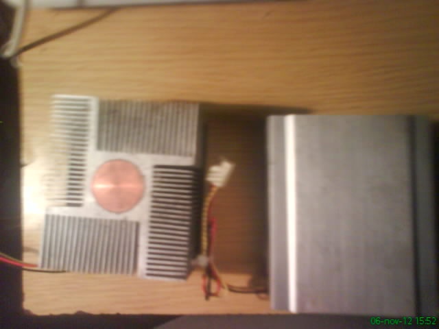

(#) belfi2 válasza Petyaa hozzászólására (») Nov 6, 2012 /
Én nem kockáztatnám a CPU-t a védelem kikapcsolásával. Érdekes módon az agyon dicsért rézmagos CPU hűtő rosszabbul teljesít mit az alu.
(#) mizsei.robi válasza belfi2 hozzászólására (») Nov 6, 2012 /
Én tapasztaltam ugyanezt AMD 754/939 hűtőknél. A sima lapos ALU borda sokkal jobban hűtött mint az ALU vagy réz magos hűtő.
