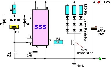

Üdv! Szobába meleg fehéret ajánlok de kinek a pap.. otthonosabb kicsit dimmernek meg NE555
szerintem én most építettem akvárium világitást 2x0.5m 5630-as COB ledes szalaggal meleg/hideg fehér (0.5+0.5m) mellé 0.5+0.5m 150lumenes 3528-as kék szalagot és most tervezem hozzá a PICe időkapcsolot most épp egy FET-el játszok szépen szabályozza NE555 segítségével

Sziasztok! Csináltam egy ledes lámpát , smd 5050 -es ledekkel. A led= 3,2 - 3,4 v 60 mA. Na most nekem ez 12 voltról megy és 900 mA eszik. Az lenne a kérdésem, hogy elég meleg,de nem forró csak kezem rátéve érzem hogy meleg. Gond lehet-e a későbbiekben ez a melegedés ?
Egy 10 Ohm ellenálláson hány volt mérhető ebben a kapcsolásban?
Ha valamit több, mint 20%-al a megengedett teljesítmény fölött működtetsz, akkor az életartama/megbízhatósága le fog csökkenni. Ebben az esetben elfelejtheted az 50-100 ezer órás élettartamot, pár ezerre számíts. Legegyszerűbb megoldásként megérné csökkenteni a bejövő feszültséget, mert gondolom a 10 ohm-ok lecserélése gondot jelent. Egy áteresztő teljesítménydarlingtonnal szépen lehetne szabályozni az áramot. Azért, mert a LED felülete kézzel elviselhető, a réteghőmérséklet lehet magasabb is. A hátlap, vagy lábak felől elég jó hűtést kaphatnak LEDjeid. A hozzászólás módosítva: Nov 17, 2012
Szia! Én úgy számoltam, hogy a 2 db diódán 1,4 voltot esik a feszültség, az 10,6 volt. a 3 db lednek (3,4 voltal számolva) 10,2 volt kell. 0,4 voltra tettem a 10 ohm-os ellenállást.
Az egy dolog, hogy mit számoltál, a mérés pedig egy másik. A tápegység üzemi terhelésen mekkora feszültséget ad le?
5050 3 db LED-et tartalmaz. Minden lednél külön-külön szoktak előtét ellenállást használni. 3 db 5050-nél úgy néz ki, hogy kell még 3 db ellenállás, melyet egyenként 20 mA-re kell méretezned -130-130 ohm. Nem javaslom a párhuzamos kapcsolást, mint ahogy csináltad, de ha már kész van, akkor az ellenállást ki kell cserélni 47 ohmosra. A tápnál tennék be egy elektrolit kondenzátort, és ez után megnézném a kimenő feszültségét, és arra méretezném az ellenállásokat, így akár a 47 ohm is kevés lehet.

Sziasztok. nedudgi!12 voltos akkumulátorról üzemel, amit napelemekkel töltök. laszlokunstar! Igen tudom ,hogy 3 led van 1 chip-be integrállva. Én úgy gondoltam összeadtam a 3 x 20 mA. Tehát ez így nem jó. DE ! Még így is csak 35 mA jut egy egy ledre( mértem). Köszönöm az infót. Szerintetek az akkunál 12 voltot vagy 14,4-et vegyek alapul?
Vagy feszültség stabilizátort használj és sorba kötött ledekhez egy jól kiszámolt ellenállást rakjál. Vagy áramgenerátoros hajtást alkalmazzál.
Ha egyenáramról hajtod akkor milyen megfontolásból tettél bele graetz hidat?
Az ellenállást a legkedvezőtlenebb esetre (legnagyobb feszültség) kell méretezni. A fő kérdés az, hogy az akkumulátorok töltését mivel szabályzod. Ha például egy PB137-et tettél bele, akkor 13.7V a legnagyobb feszültség. Ekkora feszültség pont elég egy LM317 alapú fix feszültségszabályzóhoz, ezzel pontosan be tudod állítani a tápfeszültséget, amit a soros előtétellenállás kiszámolásánál használsz.
Mekkora akkumulátor kapacitása? Jó megoldás lehet (ha hat lába van a LEDnek), hogy a tokon belüli 3 csipet sorba kötöd. A hozzászólás módosítva: Nov 17, 2012
A tápfeszültség csökkentésére frappáns megoldás a diódahíd.
Rettentő egyszerű!
Hogy ha megfordítom a polaritást akkor se legyen gond.
Próbáltam Lm317-el is 9,6 voltra beállítottam, eléggé melegszik. Gondolom jó aluhűtéssel nem gond ugye?
