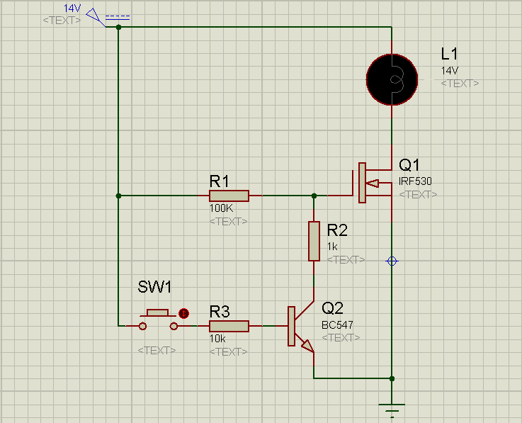

(#) atiotezer hozzászólása Nov 7, 2012 /
Ez a kapcsolás működhet a valóságban? Szimulátorban jól megy.
Annyit kell tudnia, hogy állandó 14V-ról megy és ha megnyomják a kapcsolót a lámpa elalszik.
Áramfelvétel 12V-on 500mA.
(#) reloop válasza atiotezer hozzászólására (») Nov 7, 2012 /
Szia! Egy szabadon hagyott tranzisztor bázis, rendkívül zavarérzékeny. A kapcsolás a gyakorlatban vibrálhat. Ahhoz képest, hogy egy nyomásra bontó kapcsolóval is meg lehetne oldani, elég bonyolult, lásd hűtőszekrény
(#) atiotezer válasza reloop hozzászólására (») Nov 7, 2012 /
És ha a bázist a földrekötöm 10K-val?
Relét semmiképen nem akarok használni. Tudom sokkal egyszerűbb lenne. Ez igazából az autókban használatos nappali menetfény vezérlő lenne.
Tökéletes.
Összerakom próbapanelen aztán kiderül.
(#) exorcist válasza atiotezer hozzászólására (») Nov 7, 2012 /
Erre a feladatra tényleg elég lenne egy 100Ft-os nyomógomb vagy kapcsoló. De ha gyakorloni akarsz... Amúgy a nappali menetfényt miért akarod kikapcsolni? Az egy biztonsági funkció és az EU 2008/89/EC rendelete alapján, minden 2011 február 7 után gyártott gépjárműben kötelező.
(#) atiotezer válasza exorcist hozzászólására (») Nov 7, 2012 /
A menetfény gyújtáson, automatikusan világít és ha felkapcsolom a helyzetjelző akkor pedig elalszik. A nyomógomb szimbolizálja a helyzetjelzőt.
Ezek szerint nem a gyári nappali fényt akarod likvidálni, hanem egy utángyártottat beépíteni. Továbbra is az a véleményem, hogy felesleges túlbonyolítani, egy kapcsolóval megoldható. Azt ugye tudod, hogy a kapcsolásodban a lámpa csak addig nem világít amíg a nyomógombot nyomva tartod. Ez vezetés közben balesetveszélyes, vagy mindig kell még egy ember a kocsiba
Azt hiszem megértettem, a kapcsolási rajzodon a lenyomott nyomógomb a világításkapcsoló bekapcsolt helyzetét szimulálja Az zavart össze teljesen, hogy ugyanazt a szót használtad a helyzetjelző világításra és a világításkapcsolóra egyaránt. Építettél egy 200 Ft-os IRF530 FET-tel egy 200 Ft-os relét. Biztosan megéri a beleölt időt és energiát?
Azért lett ez a megoldás, mert egyrészt nincs itthon 12V-os relém. 1db relét nem fogok külön rendelni. A többi alkatrész meg mind bontott. Meg egyrészt hobbi az egész, ott meg nem az 'idő, ár, érték' az elsődleges. szerintem.
