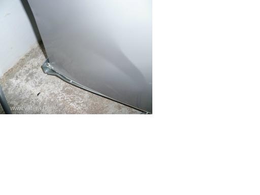

Egy kis segitség kellene,vásárlás elött álok,találtam egy szépséghibásat,nemtudom belevághatok-e.
Samsung rl 58GQERS,bal alsó saraka bevan horpadva.Kérdésem:müködést befolyásolya,vagy tényleg esztétikai hiba.Nemtudom van-e valami alkatrész ott?
(#) piko janos hozzászólása Nov 4, 2012 /
Képet nemtudok feltenni,nem fogadja el,de az ajtónak semmi baja.bal hátsó alja roncsolodott.
köszönöm a gyors választ.
