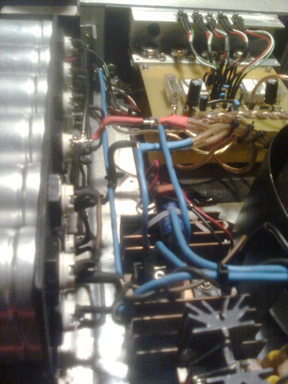

Sziasztok nagyon idegesítő,ami végpanel az asztalon van full 0 az alapzaj dobozban meg azért perceg.Ez a legjobb szó talán rá.
Mindegyik ugyan az a panel.Lehet a fémdobozt hanyagolnom kell.Lehet az alu volna a megoldás?

Kipróbáltam ahol most van az a legcsendesebb része.Igen mágnesezhetőre gondoltam.Van egy full alu dobozom próbából beépítek egyet lehet
Egyébként amit csináltam a GPA600 azt is vas dobozba raktam az is kicsit perceg,de nem olyan érzékeny mint a mostaniak.
Kérlek, készíts róla egy képet! Hogyan néz ki a vas dobozban.

Amit feltettél, azon a lemezes trafó és a panel közelségét gondolom zavarforrásnak. A GND csillagpont nem jó. Minden test vezetéket a puffereket összekötő lemez közepére kellett volna forrasztani. Még azon a vastag lemezen is (a csavarkötéseken főleg) feszültséget ejt a töltőáram.
Azon még tudok segíteni a csillagponton,a trafó elvileg full árnyékolt körbe van véve az egész lemezzel egy PEAVEY 800 trafója 2x58v.Amit utoljára csináltam az még az asztalon van az előzőeket raktam dobozba de ott súlyos átvezetékezés jön,plusz az emitter ellenállásokat kikel cserélnem még,de már láttad.A felső az alatta a Beagok.
Zárd rövidre a végfok bemenetét közvetlen a panelen. Ha megmarad a percegés, akkor a szórt induktivitások okozzák. Ha ettől elmúlik, akkor a jel kábel árnyékolása nem kielégítő, vagy föld-hurok alakult ki.
A végfok bemenetére vezető kábelt kell úgy helyezni, hogy a trafó ne zavarja, mert túl közel van és az árnyékolás csak csökkenti, de nem szünteti meg a szórást.
Bekapcsolva mozgasd a kábelt fel, le és valószínüleg hallani fogod, hogy olykor erősebben olykor gyengébben zavarja és lesz egy pont, ahol alig.
Venni akarok minőségi fémhálós jelvezetéket ezek ilyen tescós madzagok régi átjátszó zsinórok.És átvezetékezem az egészet.Ha majd lesz kondim rendes puffernek való,mert igy nagyon kevés 2x7000uf.
Dobozon belül nekem nem váltak be az árnyékolt kábelek, olykor több gondot okoztak, mint amit megoldottak. Sima kábeleket használok és a nullát rátekerem a jelkábelre.
