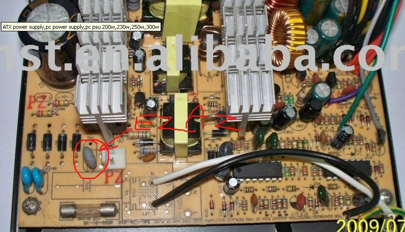

(#) zsolti1985 válasza pjg hozzászólására (») Ápr 24, 2013 /
bármelyik Pc tápban van ilyen?
(#) pjg válasza zsolti1985 hozzászólására (») Ápr 24, 2013 /
Általában igen. Amelyikben nincs az nagyon gagyi.
és mi van odaírva mellé?
Itt látod:
hát megnéztem vagy 3 tápot de egyikbe sem találtam.
Milyen értékűt tegyek bele ha veszek?
és ha ezt kicserélem működni fog?
Nem tudom.
akkor hogy csináljam meg hogy működjön?
