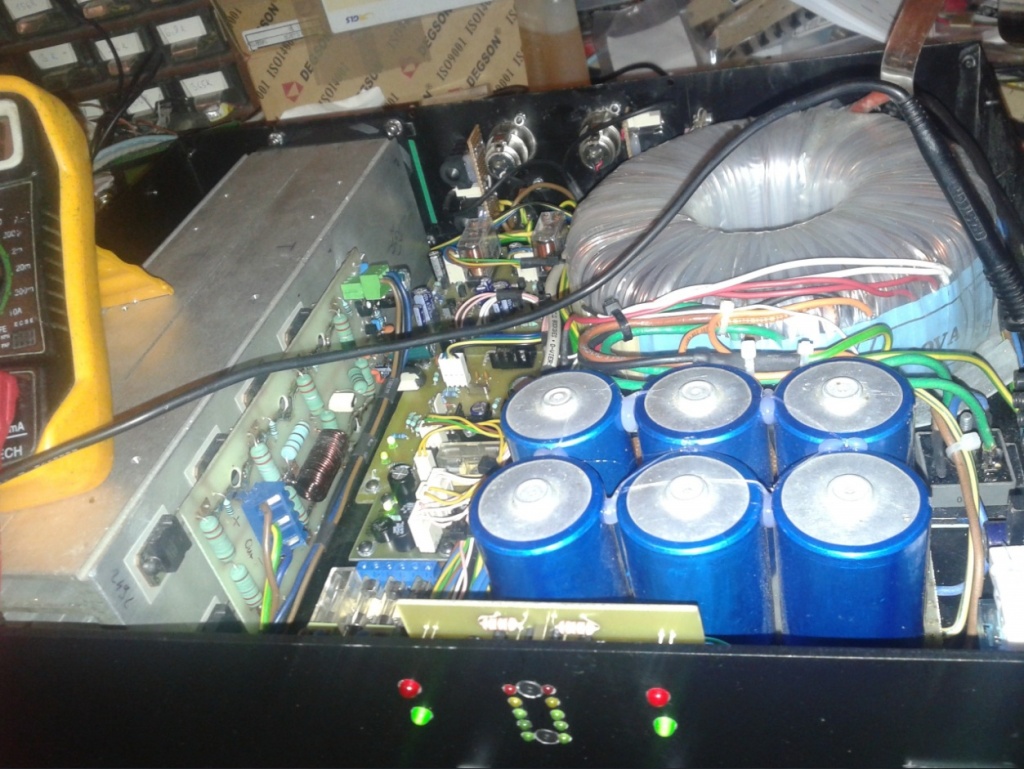

(#) Tetye válasza Beringer 600 hozzászólására (») Jan 16, 2013 /

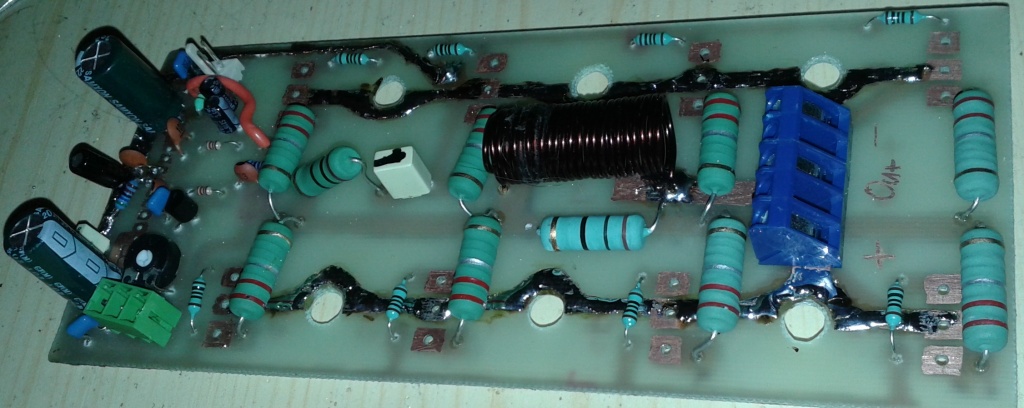

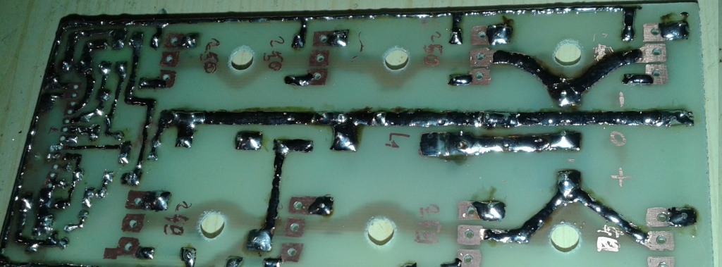

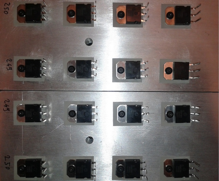

Javaslatom ez. Én legalábbis régen össze taknyoltam aztán nemrég újra építettem igényesen mert nagyon jó kis cucc. Nekem 4-4db 249C 250C van benne, az ic 46-47v-ot a végtranyók pedig 50V ot kapnak. 240W-ot írnak rá, nekem a gyári SA500C Stage(2x225W) véget osztályokkal alázza ugyan abban a környezetben. Arra figyelj hogy az elterjedt kapcsolásban van egy kis hiányosság én is szívtam vele. A 3as lábát az icnek nem csak a kondival tápra hanem 12K-val GND-re is kötni kell. A 3k-s trimmer helyett én 4k7-et tettem tökéletesen be lehet állítani a nyugalmit vele. És tettem a kimenetre egy R-L tagot is. A napokban lehet fel is teszek róla kapcsolást és képeket.
Még nincs de nemsoká megcsinálom, én kézzel rajzoltam mert 2oldalas lett és a legtöbb alkatrész helye adva volt a borda miatt. Szóval a lényeg hogy azt kézzel rajzoltam és nincs terv, de majd holnap lehet megcsinálom. Itt van pár kép róla.

(#) Beringer 600 válasza Tetye hozzászólására (») Jan 17, 2013 /
Gratula,egész jólett.

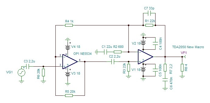

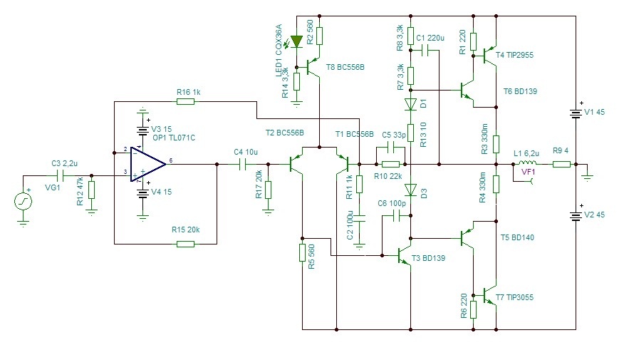

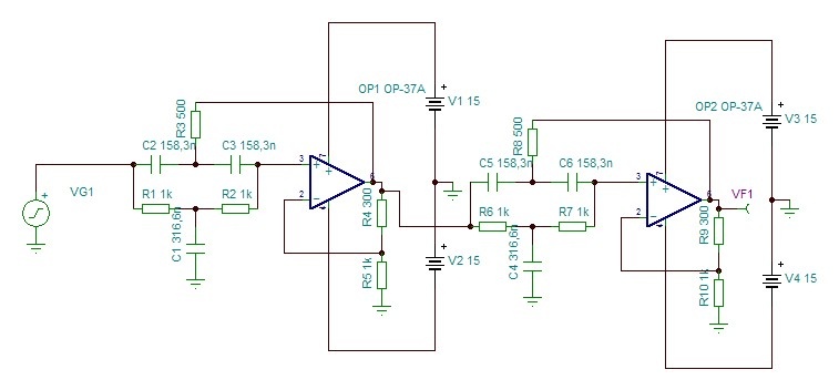

(#) highand hozzászólása Jan 20, 2013 / 1
Szép estét!
Erre a hétvégére egy kellemes meglepetéssel készültem.
A torzítás csökkentő család egy új tagját fogom bemutatni. A TDA2050, amit én csak úttörő IC-nek nevezek, - hiszen ez a korosztály is képes belőle működőképes erősítőt építeni - egy minimális kiegészítéssel képes felnőni a High-End kategóriába ezzel az áramkörrel. A bemutatott kapcsolást én terveztem Záborszky László újnak éppen nem nevezhető 1988-as szabadalma alapján. A szabadalommal az történt, ami annyi más esetben már a magyar szabadalmakkal, annyira egyszerű volt, hogy a nagy gyártók egyszerűen figyelmen kívül hagyták, mert az ezzel épített erősítők eladhatatlanná tették volna a drágább gyártmányokat. ( Említhetném itt Pataki Gábor zseniális A osztályú elrendezését is, ami kompromisszum mentes A osztályt biztosít - AB osztályú hatásfokkal. )
A kapcsolással bármilyen hasonló elrendezésű IC-s, vagy akár már megépített, bedobozolt diszkrét végfok torzítása lecsökkenthető hihetetlen mértékben, anélkül, hogy stabilitási problémák, gerjedés veszélye lépne fel.
A végfok elé illeszthető 5db (!!!) alkatrész akár 40dB-el azaz a századrészére is képes csökkenteni az aktuális végfok torzításait. Az általam bemutatott kapcsolásban a torzítások csak 20 dB-el csökkennek, de cserébe teljesen kizárt a hozzáépítésből származó gerjedés. Tudom, mert több erősítőbe is beledrótoztam...
A szimulátor kedvelők számára rossz hír, hogy a kapcsolás hurokegyenletei teljesen ismeretlenek a szimulátorokat programozók számára, ezért a torzítás csökkenése a szimulátorokba épített Fourier analizátorral lekövethetetlen. Azért, hogy a működés mégis szimulálható legyen, én összeállítottam egy szimulátorban is futtatható 1kHz-es lyukszűrő rajzát, amit a szimuláció során az áramkör után köthetünk, így a lyukszűrő kimenetén mégiscsak látható lesz a torzítás csökkenése.
A kapcsolást két példán fogom bemutatni, a TDA2050-en és ESP minimál koncepciós végfokán.

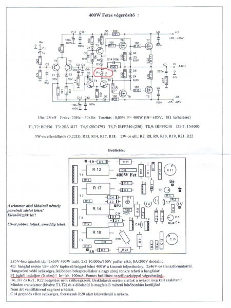

Sziasztok. Egy kb 400W-os erősítőnek érdekelne a rajza, nyákrajza. Haverom bízott meg egy erősítő építéssel Őt idézve: legyen megbízható és jól szóljon... Előtte volt egy fetes végfokja amit sikeresen kinyírt, ahhoz van minden dokumentumom, de félek tőle a "szakember" ugyan úgy kinyírná azt is ha építenék egy újat, aztán még én lennék a hülye, hogy milyen sz**-t építettem.
Szóval valami "állat"biztos kapcsolás érdekelne. Előre is köszönöm a válaszokat.

Áhh nem gyári volt. Úgy vette házilag készített készen vette. Van egy 4 fetes kapcsolás amire 400W-ot ígérnek annak a 8 fetes változata volt. Egyszer túlterhelte a helyes bekötésekkel kipurcantak a fetek és utána már nem lett jó. Hiába mértük a alkatrészeket, minden olyan érték volt mint aminek kell lennie nem lett jó...
Igaz működött az a kapcsolás ímg ki nem purcant.
A hozzászólás módosítva: Jan 20, 2013

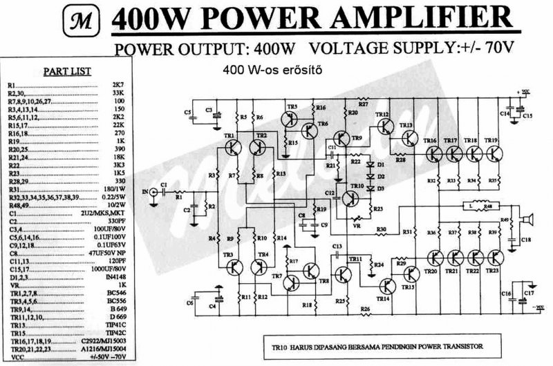

(#) reloop válasza peter1995 hozzászólására (») Jan 20, 2013 /
(#) peter1995 válasza reloop hozzászólására (») Jan 20, 2013 /
Szia. Igen ennek volt a 8 fetes változata talán emlékszel még. Ezt a 4 fetest összerakta mert őőő megcsinálja élesztésnél meg kivitte az összes fetet... Azóta ezel elektrotechnikus se tud mit kezdeni...
A 8 fetes működött amíg ki nem nyírta.
(#) reloop válasza peter1995 hozzászólására (») Jan 20, 2013 / 1
Aha 70V még jó is. Esetleg nyákrajz van hozzá? ekkora kapcsolásnak meg se próbálom megrajzolni...
