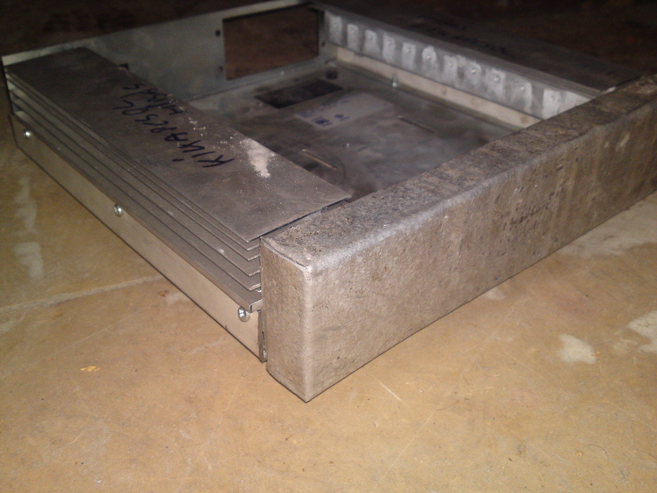

(#) qvik hozzászólása Márc 23, 2013 / 1
A 18. és egyben az utolsó Quad 405 projektem amit egy kiszuperált CD lejátszóba építettem be.
Egyszerűen letisztult forma jellemzi! Készültség: 90% Bővebben: Link

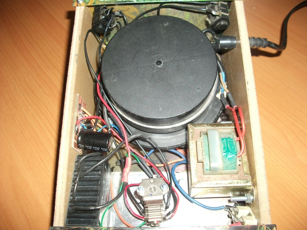

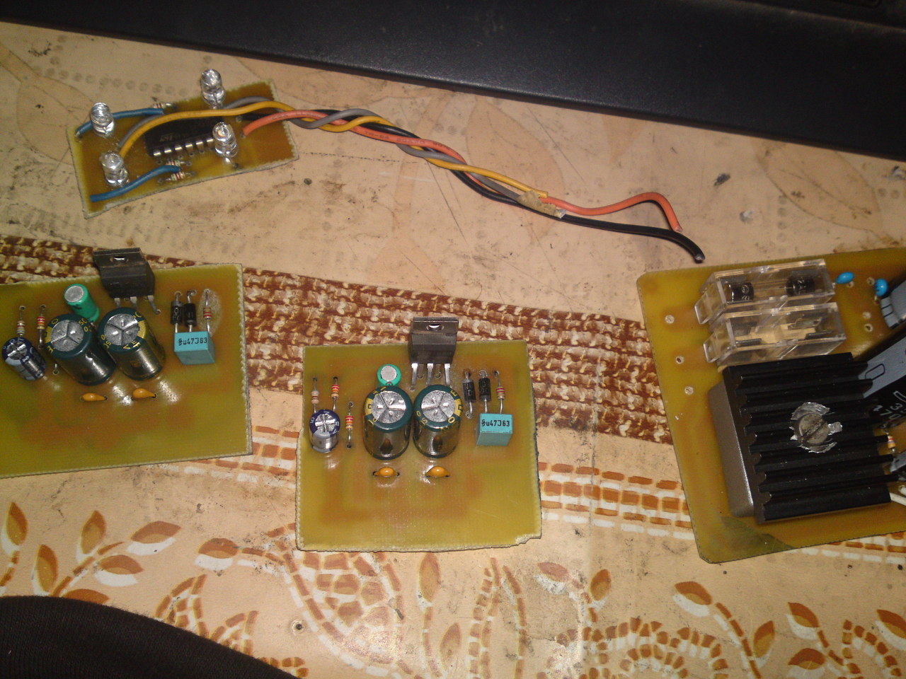

(#) Helios hozzászólása Márc 24, 2013 /
Tegnap esti termésem: 2db TDA2050-es végfok, Egy LM324N LED vezérlő potméterhez és egy 2x18V-os táp, 12Vos kimenettel a végfokhoz. Márcsak az LM1036-os panel hiányzik, és dobozolható lessz! Sajna nem állt rendelkezésemre "profi nyákgyártó" műhely, ezért polírpapír, lakkfilc és egyéb okos dolgok segítségével készültek a nyákok. Persze még csinosítani kell a lapokat, mert nem pazarlunk, válság van... Kimaradt lapokból tevékenykedtem
