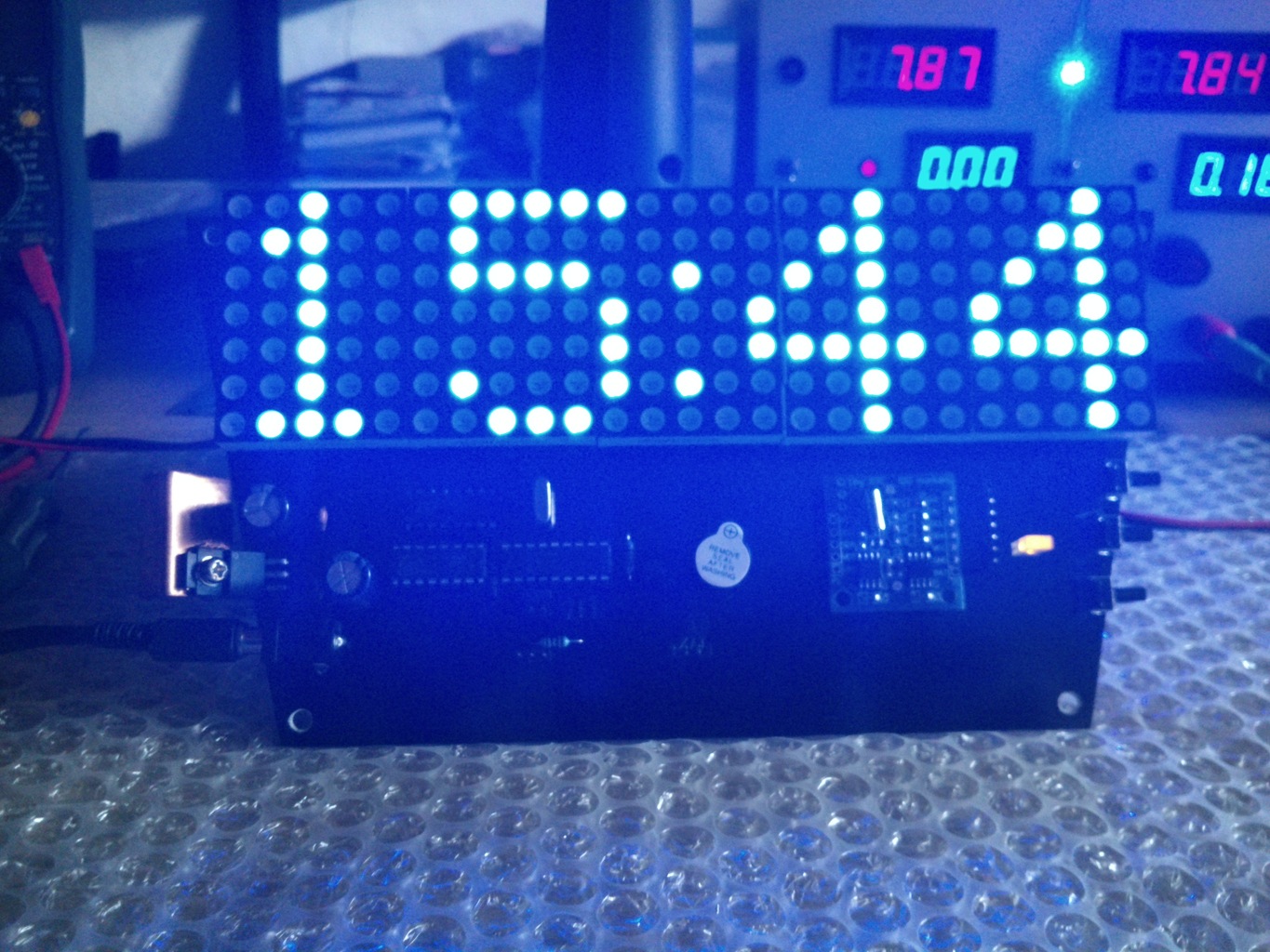

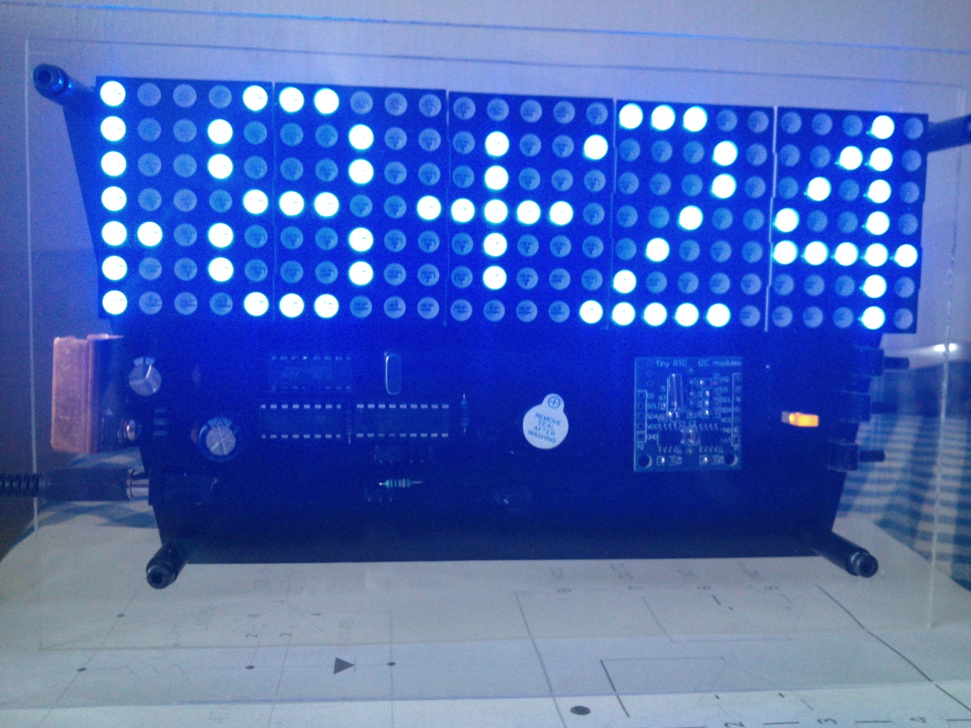

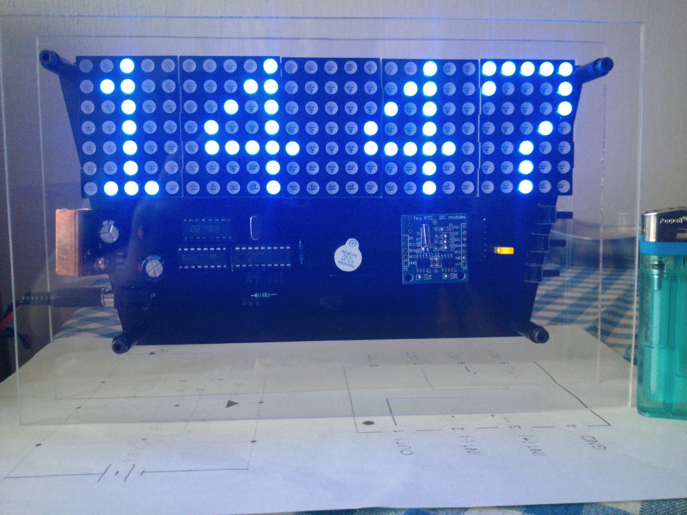

Egy orosz oldalon láttam meg ezt a matrixórát, és egy kicsit átalakítottam.Az eredeti 35mm piros matrix helyett 53mm magasságú kék került bele. A DS1307 helyett egy RTC modult építettem be, amely akksival, és eeprommal rendelkezik. Kialakítottam a DCF csatlakozást, hogy továbbfejlesztés esetén csak a PIC csere legyen szükséges.
A hőmérséklet és idő váltást scrollozással oldották meg, fenntről lefelé jön az idő, és jobbról balra a hőmérséklet.
Köszönöm a segítséget sooty barátomnak!

Szuper lesz az óra ! Nem tudom - én érzékelem csak úgy a fotók alapján, hogy kicsit túl sok áramot kapnak a ledek?

Köszi! Nem, csak van előtte egy plexilap,vagyis kettő között van.Nagyon nagy a fényerejük, azért nem tudtam fotózni sem.

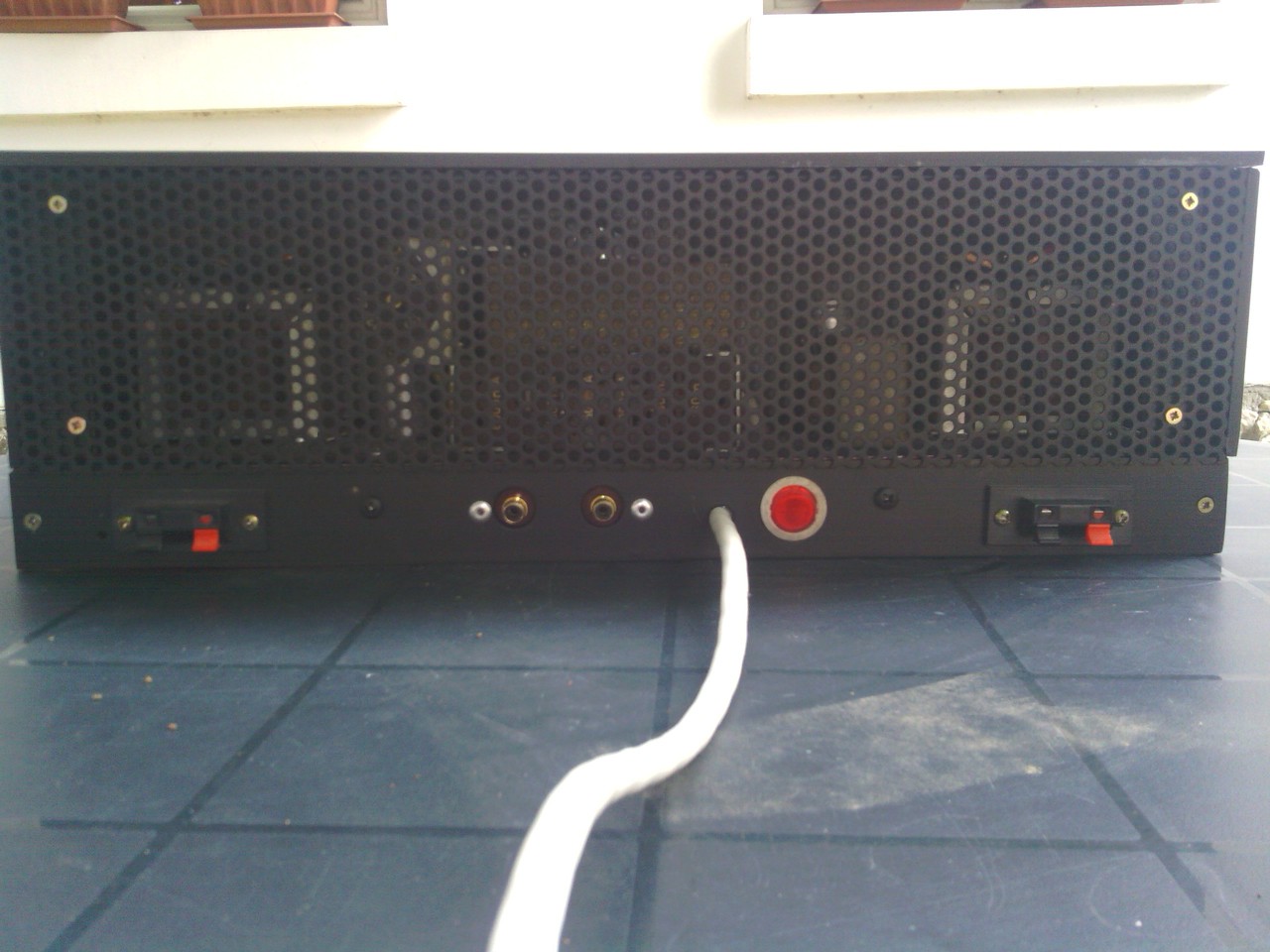

Feltennék pár képet az általam épített dolgokról.

Nagyon jók! Ami a legjobban tetszik bennük - látni, hogy tényleg nem gyári, de mégis van valami kellemes retro feelingjük.

Igényesen kivitelezett készülékek. Az "EZ80+ECH81+E..."-nél ízlésesen ötvözted a gyári erősítők, és a házilag barkácsolt lámpás kütyük formavilágát.
