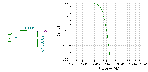

Tudtok nekem adni egy kapcsolást egy működő alul áteresztő szűrűről? LEhetőleg minél egyszerűbb. Előre is köszönöm.
(#) reloop válasza luluzulu hozzászólására (») Nov 13, 2012 /
Szia! Ez a legegyszerűbb.

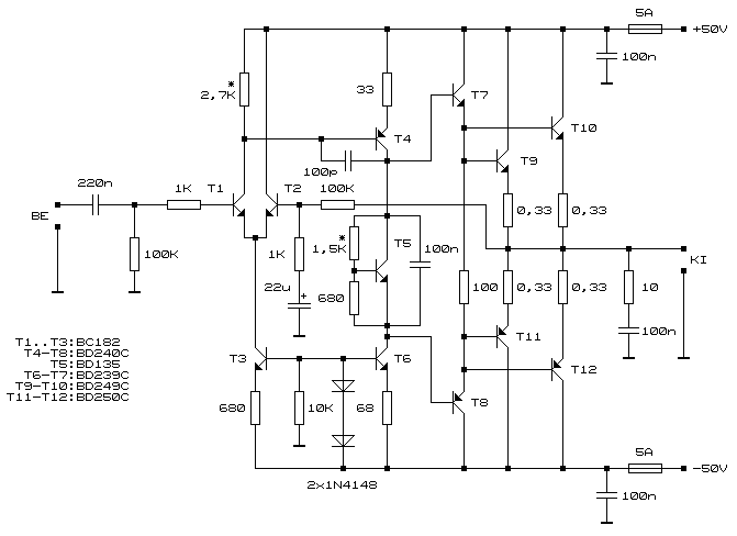

Sziasztok ha negativ tápfesz van a kimeneten a negativ oldalon keresgéljek?köszi

Mindent kiszedtem kimértem és az összes tranyó jo és mégis 55v van a kimeneten negativ

Van ez az a vég amit csinálok állandóan az átalakitott.Csak az emiter ellenállásokat csereltem ki a belevalóra és azota.Mindent átnéztem nem e valahol a forrasztási szemét elgurult de nem

Mérj feszültséget testhez képest T1 és T2 bázisán (rövidre zárt bemenettel), és T7, T8 bázisán.

Ha a földhöz képest mérem akkor minden MJE tranyon minden lábon teljes fesz van.meghajtok

T5-nél van a szakadás van. A 100 ohm-nak füstölni kéne.
(#) blasz válasza reloop hozzászólására (») Nov 13, 2012 /
Most ujból átmértem mindent,a meghajtók,az összes mje tranyot mindegyik jó,nem füstöl semmi,a T1-2 kicseréltem,vagyis mind a 3 mat már.A világon semmi sem melegszik,igaz a primerbe ott a lámpa,de kialszik ahogy kell,de -55v a kimeneten

A kért négy feszültség adatot megírnád, természetesen polaritást feltüntetve.

T2 8.7v- T1 0 a bázison mérve a földhöz T7-8 55v-
egyedül a végeket nem cseréltem ki a többit már mind

Rendben, mérd meg T5 kollektor-bázis valamint kollektor-emitter feszültségeit.
Teljesen 0 egymáshoz képest,nekem az 1.5k ellen helyett hid van ami a nyugalmit állitja

Az alábbi helyek egyikén szakadásnak kell lenni a méréseid alapján.
1. T4 kollektor - T5 kollektor
2. T5 emitter - T6 kollektor.

Várd meg míg a tápkondik kisülnek. A szakadásvizsgálót tedd az előbb leírt alkatrész láb párokra. Az egyiknél számításaim szerint nem fog sípolni pedig mindkét helyen kéne.

"Ha a földhöz képest mérem akkor minden MJE tranyon minden lábon teljes fesz van.meghajtok"
Itt nem írtál polaritást, mind a két bázis negatív tápon van?

Ezek szerint akkor T7 esetében úgy kell érteni, hogy teljes tápon van: kollektor a pozitívon, bázis és emitter a negatívon? Fontos információ lett volna!
Ezek alapján T4 csere lóg a levegőben. Kéne ezen tranzisztor bázis, emitter, kollektor feszültsége testhez képest természetesen polaritás jelöléssel.
B 55v+ C 55v- E 55v+
