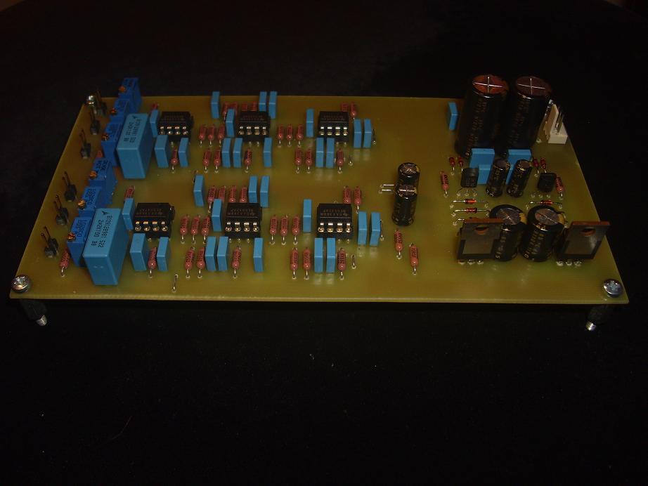

(#) yagi hozzászólása Márc 24, 2013 /
"Luca széke" projektem egy újabb darabja készült el, a 2 utas aktív hangváltó.
Sajnos a fotózásnál egy kis hiba becsúszott, látszik egy folt a panelen ahol apró lyukacskák lettek a a lakkban. Funkcionális hibát nem okoz, csak esztétikailag nem túl jól sikerült panel, de ez már marad így.

(#) yagi válasza dudassandor1 hozzászólására (») Márc 25, 2013 /
Hát, ha másra nem lesz jó akkor lábasalátét lesz belőle.
agressiv: köszönöm, a panelterv saját, valamint a táprésze is részben ( egy Marantz erősítő HDAM tápjának továbbgondolásával született ).

(#) DanyyX válasza yagi hozzászólására (») Márc 26, 2013 /
Szép, igényes munka.
Mekkora meredekségűek a szűrők benne? Látom nem apróztad el, van vagy 6 fokozatú egy szűrője...

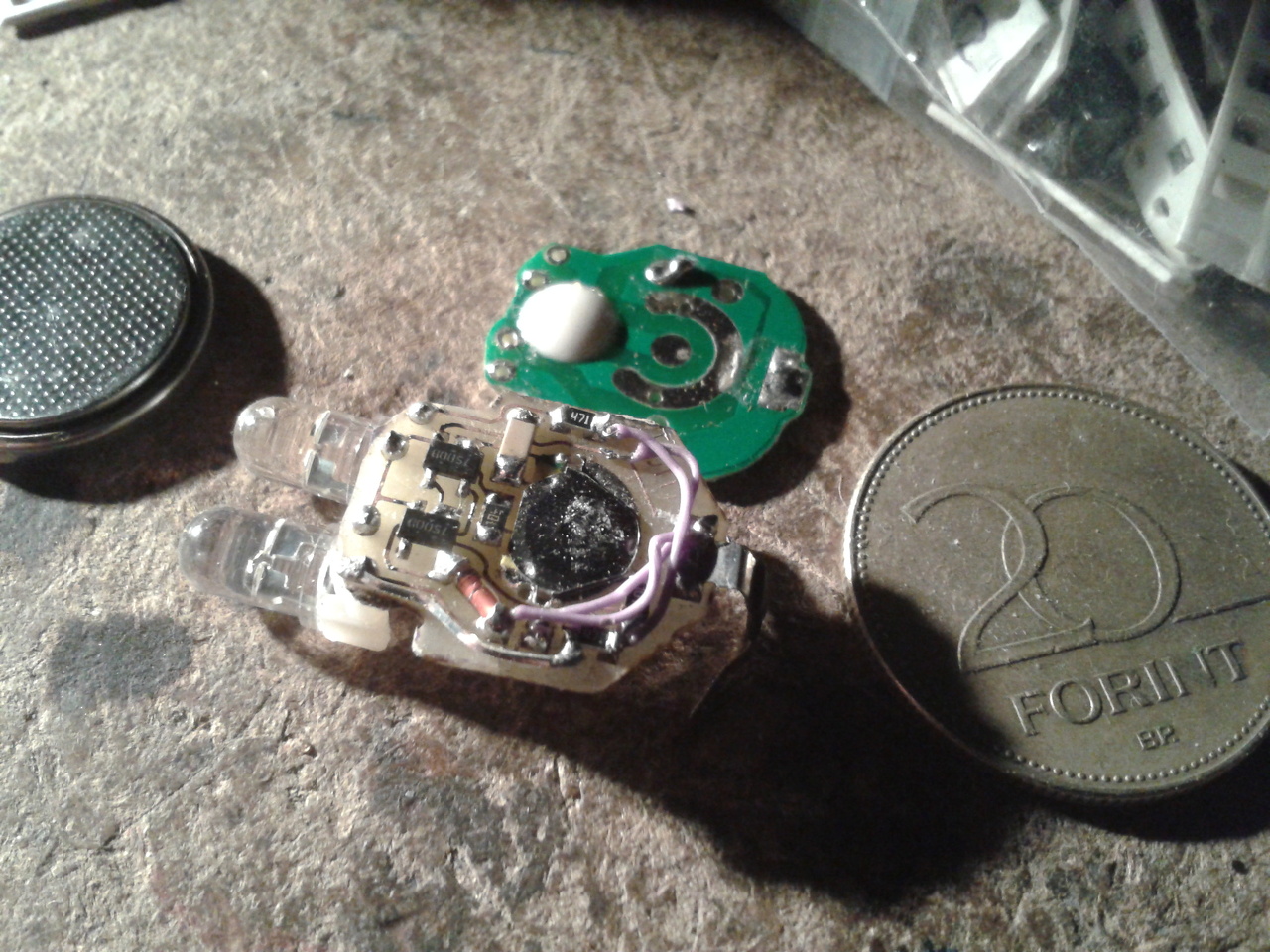

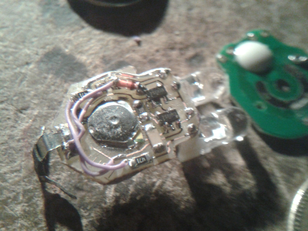

(#) Pulyka hozzászólása Márc 26, 2013 /
Nem olyan nagy munka, de ezzel is kész vagyok.
A "csepp ic" szált el a zöld panelon.
Ez egyébként egy villogó biciglilámpa, mostanában kezd divatba jönni.
Nem is kell ennek csavar, stb stbs, mert egy szilikonszalagja van neki, így rá lehet szorítani ezt a kormányra, mint egy beföttes gumit.
A LED-el tudtam csalni, mert (gyárilag villogó LED) van beépítve, a panal szerepe csak az, hogy a membrán nyomására bekapcsoljon, következő nyomásra pedig ki.
2 db sot23-5 ös cmos nand kapu van beépítve.
Először cd4011-es smd IC-t akartam használni, de az túl nagy, és abban 4 db kapu van, nekem pedig csak kettő kell.
Az alábbi kapcsolást építettem meg, kicsit átépítve.
Tranyó nincs, és a kondi pl. most 100nF-os van beépítve, így kicsit "pereg" a gomb, de a lámpa gazdája még ezt sem érdemli meg, úgyhogy marad így..
A gombelem polaritásait eltévesztettem, így a nyákon fel kelett cserélni a pólusokat, de ezen kívül egészen szép lett a nyák.
Bocsi a nagy méretű képekért, máskor kisebbek lesznek, ígérem.
A hozzászólás módosítva: Márc 26, 2013

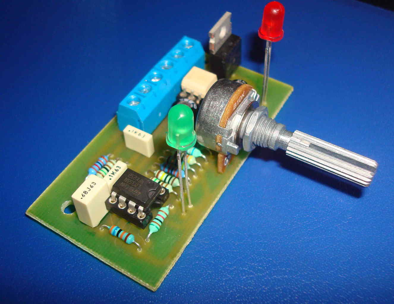

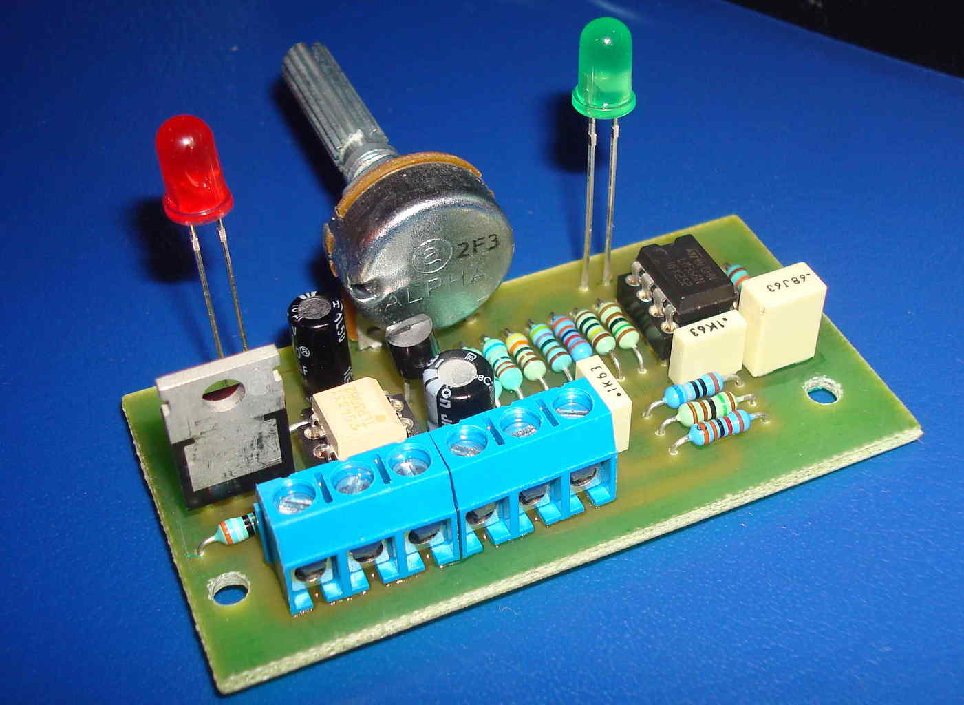

(#) atiotezer hozzászólása Márc 26, 2013 /
Ismét egy Weller LR-21-es páka vezérlője. Csak ez most váltakozó feszültségről működik.

(#) guliver83 válasza atiotezer hozzászólására (») Márc 27, 2013 /
Azért a sorkapcsot tehetted volna szebben is a helyére.
(#) kiborg válasza atiotezer hozzászólására (») Márc 27, 2013 /
A nyák forrasztási oldalát mivel/hogyan vontad be?
Kiborg
(#) atiotezer válasza kiborg hozzászólására (») Márc 27, 2013 /
Octamex lötstop fólia.

(#) yagi válasza DanyyX hozzászólására (») Márc 27, 2013 /
Az LPF 24 dB/oct meredekségű, a HPF pedig 12 dB/oct. A késleltetés és a fázismenet korrekció miatt van benne még néhány OPA.
Erről a kapcsolásról van szó:Bővebben: Link
(#) zenetom válasza Pulyka hozzászólására (») Márc 27, 2013 /
Nagyon tuti lett a NYÁK!
Nekem is ilyen szilikonos villogóm van, fényévekkel jobb, mint a műanyag 1x használatos társai.

(#) Pulyka válasza zenetom hozzászólására (») Márc 27, 2013 /
Köszi.
A nyák szebb lenne, ha nem kelett volna átkötni.
Egy átkötés lett volna, de így 3 lett, és ez nem szép így, de nem az enyém,és rejtve lesz az elektronika is.
Ha kell, elkészíthetem az aktuális kapcsolási rajzot, sőt még a brd formátumot is feltölthetem, ha neked ugyanilyen van, és úgyanígy meghalna benne az IC.
UI: Én inkább maradok az indukciós lámpánál.
Tutibiztos, nem is igényel karbantartást, sem elemcserét.
A küllőkön van 3 mágnes, amiből nekem mára már csak 1 maradt meg.
Elhalad az első kerék tengelyére fogadott tekerccses led elött, és ahogy a mágnes elhalad elötte az önindukciónak köszönhetően felvillan a LED.
Sikerült rávarázsolnom a hátsó lámpát is, mert a készletben eredetileg az elő lámpához van villogó része.
