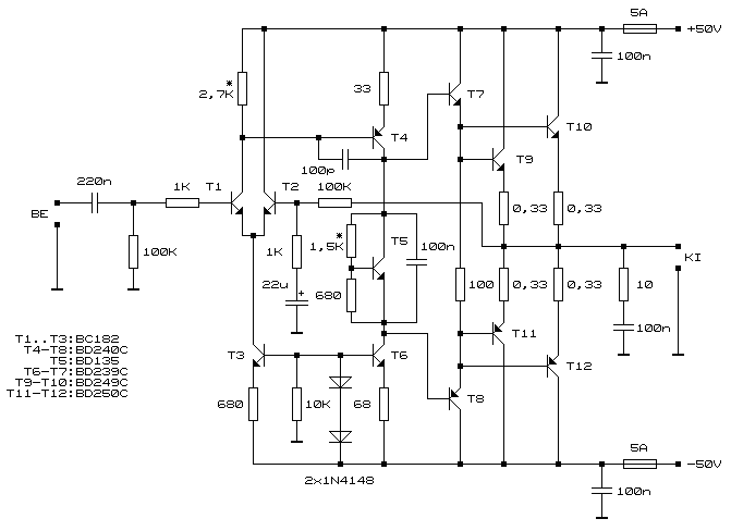

(#) martin96 hozzászólása Nov 16, 2012 /
Van egy kapcsolásom amit még a neten találtam régebben. Ha minden jól megy holnap talán össze is tudnám rakni próbaképpen, hogy hogy is szól. Annyi kérdésem lenne, mennyire baj az ha a 220ohmos ellenállások helyett 100-asat vagy 300-ast rakok bele. Illetve a 100pF helyett 1,5nF? A 20K-s trimmer meg 10K. A végtranzisztorok pedig: az egyik 2sd209l lenne a másik meg BD 250. Ezek vannak most itthon. Működőképes lenne ettől függetlenül?
A hozzászólás módosítva: Nov 16, 2012

(#) szamóca válasza blasz hozzászólására (») Nov 16, 2012 /
A "becsatoló" kondenzátornak a feladata, mint ahogy a nevéből kiderül, a készülékek, egységek közötti csatlakoztatás egyenfeszültség leválasztás, és a tervezett alsó határfrekvenciának az átvitele. Minél nagyobb az értéke, annál kisebb az alsó freki értéke. Magyarán a nagyobbal kitolható az átviteli frekisáv alsó értéke. Értelme akkor van, ha a következő fokozat is képes erre, és igény van rá.
A cserétől nem lesz több a mélyed, csak abban az esetben, ha hibásan alulméretezték a kondit.
A kondi értéke, a bemeneti ellenállással, a Thomson képlet alapján számítható 6dB meredekségű, felül áteresztő komplexumot ad.

(#) blasz válasza szamóca hozzászólására (») Nov 16, 2012 /
Én kérek elnézést, ebből egy szót sem értek.A kondi az a rajz alapján megadott értékű van benne.
Mutasd a rajzot.
Ő az csak rendesen átalakitva.A tranyok teljesen mások és 70v +- ról megy
220nF és 100 000 Ohm esetén, fx=1/{2piRC} =1/{6,28*100000*0,00000022}=7,2Hz
A 100kOhm helyet, tegyél be egy 22kOhm-osat, a 220nF helyett meg egy 1µF-os MKP vagy más fólia kondit. Mondjuk ehhez az átalakításhoz ismerni kellene a meghajtó egység kimeneti impedanciáját, ill a hangerőszabályzó poti értékét. A kimenetek nem szoktak 10kOhm-tól nagyobbak lenni, s ha a poti is 10kOhmos akkor jók az értékek. A haszon az lenne belőle, hogy kevésbé hajlamos a gerjedésekre az alacsony bemenő impedancia miatt.
