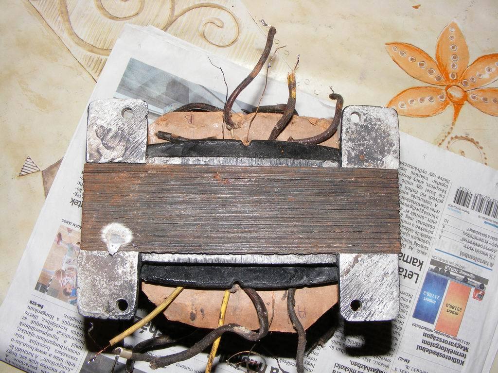

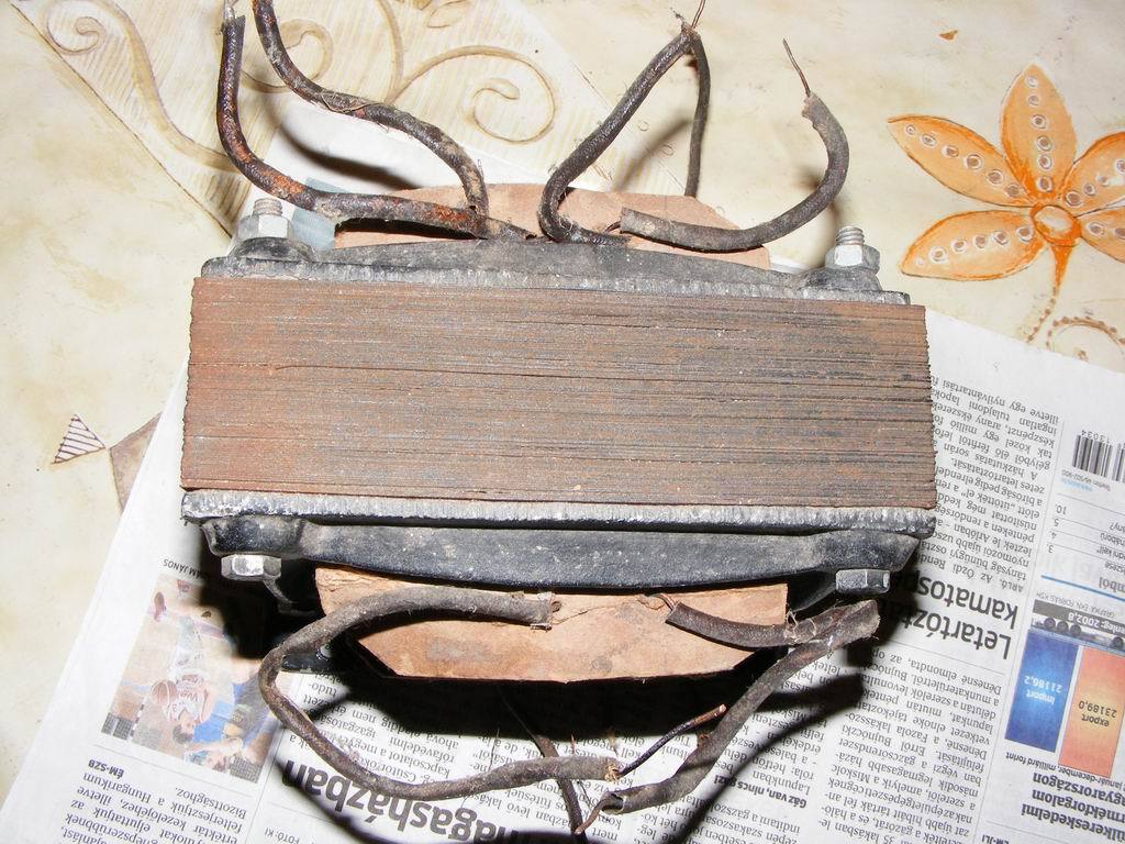

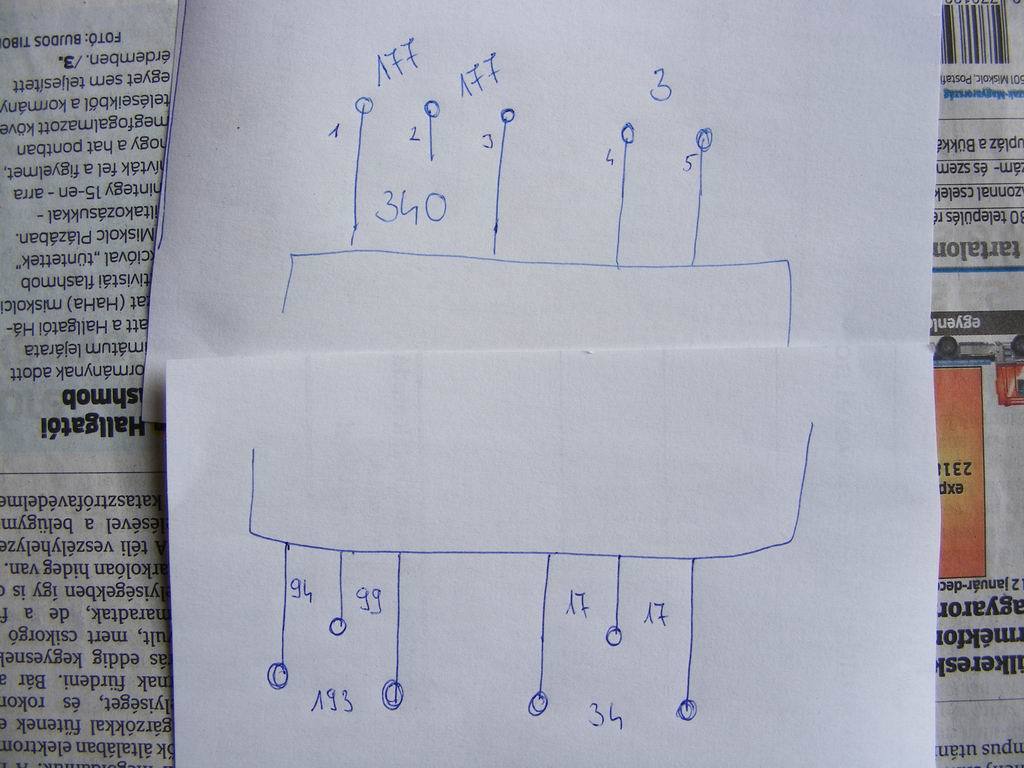

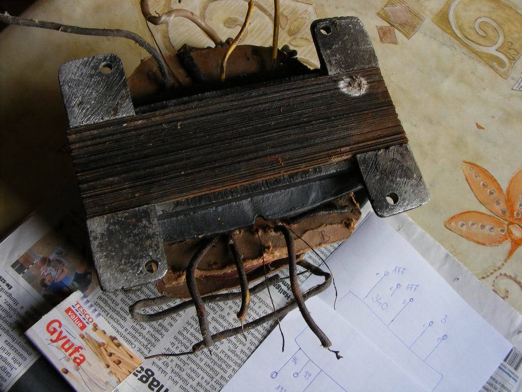

Üdvözlök mindenkit. Egy kis segítséget kérnék. Találtam itthon egy régi trafót. Anno egy Audio csöves erősítőben volt. Kb 20 éve gyerek fejjel szét bontottam. Most már persze bánom. A 220 (230 ) bemenetét szeretném megtalálni. A rajzon felírtam a primer oldalon mért ellenállásokat. Előre is köszönöm.
(#) Gafly válasza belaradio hozzászólására (») Feb 17, 2013 /
Hát én arra szavaznék, hpgy a 94/99 lenne a primer (110V-ra átkapcsolhatóan).
Kicsi izzón keresztül itt szerintem meg is táplálhatod, méregetni...
177/177 lenne akkor ugye az anód feszültség (kettős egyenirányító anódjai).
3 Az egyenirányító fűtése.
17/17 meg akkor az egyéb fűtés. Pontosabban "A" fűtés (középpen megcsapolva brumm mentesítés miatt).
Vagy valami hasonló...
(#) Janó bácsi válasza belaradio hozzászólására (») Feb 17, 2013 /
A trafókat általában úgy tekerik, hogy a primer van legalul, azzal kezdődik a tekercselés. Tehát keresd meg a legalsó kivezetést, az biztos primer, és ahhoz viszonyítsd a többit.
(#) belaradio válasza Janó bácsi hozzászólására (») Feb 17, 2013 /
A legbelső kivezetés a 3 ohmos . Utána a két 177 ohmos. Én erre tippelek. Aztán jönnek 94 és 99 ohm és a 2 x 17 ohm. A fűtések a trafó másik oldalán vannak kivezetve jó vastag vezetékkel. Azokat a rajzon nem írtam. Ezek vannak kívül. Ezt az izzós dolgot hogyan kell csinálni. Gondolom sorba kell kötni egy 220 V izzót, de hány wattos legyen.

Nem lehet, hogy ez nem is a hál. trafó, hanem a vonaltrafós kimenő???
Az elején nem említettem , de a 3 ohmos és 2 x 177 ohmos sorba vannak kötve. Ez elég barkács módon van , biztos hogy nem gyári kötés. Én szét választottam. A trafó lemez mérete 140*120 mm. Elég nagy darab . A trafó másik oldalán található 3 * 2 kivezetés 1,5 mm vezetékkel. Szerintem ez lehet a fűtés kivezetése. Az égős dolgot , akkor hogyan csináljam ? Vagy biztosítékot iktassak be ?

(#) granpa válasza belaradio hozzászólására (») Feb 17, 2013 /
Ha most független tekercseid vannak, akkor adj kis feszültséget (4,- 6V) valamelyik vastagra, és mérj a többin. Így jobban megsaccolható, melyik-melyik.
(#) frecsko válasza belaradio hozzászólására (») Feb 17, 2013 /
Fogsz egy 230V/40W-os izzót és sorba kötöd a trafóval.
Gafly verzióját próbáld ki.

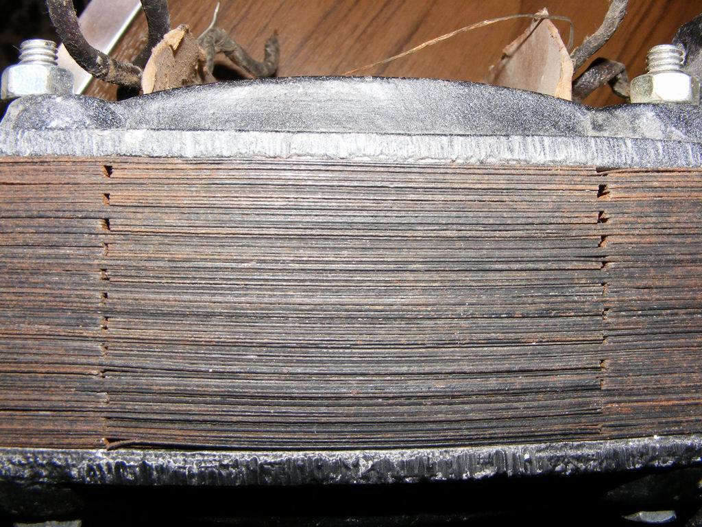

Egy másik dolog a trafóval kapcsolatban. A trafó lemezek elég silány módon vannak benne. Az E I lemezek nem egymás után , hanem össze vissza vannak bele téve. Ezt direkt rakták így vagy csak nem figyelt valaki?
Hamarabb összerakható (norma!).

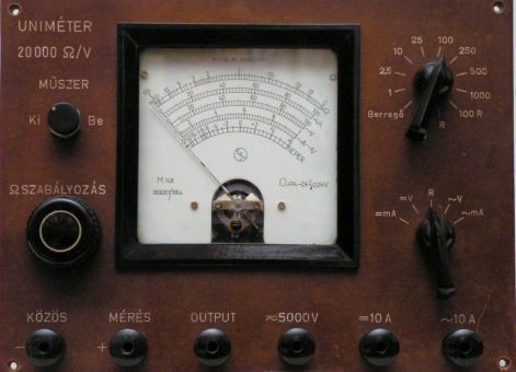

Sziasztok! A kérdésem az lenne,hogy mennyi lehet a reális ára egy Uniméter műszernek.
A képen láthatóhoz képest sajnos a műszer üvege be van repedve,és az egyik csatlakozó hüvely műanyag anyája sincs meg...
Előre is köszönöm!
(#) Action2K válasza peze hozzászólására (») Feb 17, 2013 /
Szia! Veszed, vagy eladod? Olyan 4-5 ezer körül mozognak.
(#) peze válasza Action2K hozzászólására (») Feb 17, 2013 /
Szia! Köszönöm! Szeretném eladni,egy barátom bízott meg vele...

(#) belaradio válasza granpa hozzászólására (») Feb 17, 2013 /
Egy 6 voltos trafót az egyik vastag kivezetésre tettem. A legbelső 177 ohmos kivezetésen 98 voltot mértem. Értelem szerűen a sorba kötött 177 ohmon majdnem 200 voltot. A 3 ohmoson 30 voltot. Egy égőt is sorba kötöttem. Adtam neki táp feszt és mértem. A fűtés vezetékeken. 2,2 V- 2,2 V - 4,3 V . A 94 és 99 ohmon 80 voltot, a kettőn együtt 160 voltot. Ha ez lenne az anód fesz, akkor ez elég sovánka. A 17 ohmon 17 voltot.
94/99 re tedd a 230-at az izzóval és úgy mérj.

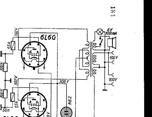

Ismétlem, ez valószínű nem hálózati trafó, hanem kimenő. Itt a rajza
Akkor ez nem jó semmire sem ?
Janó bácsinak igaza van. Kimenő lesz.
Dehogynem jó, kimenőnek
(#) belaradio válasza frecsko hozzászólására (») Feb 17, 2013 /
Mértem ott is . 2 x 120 volt és vastagokon pedig 3-3-6 volt. A rajz szerint 7 ki és 7 bemenete van a trafónak. Az enyémnek meg 6 vastag kimenet + 5 +6 be- vagy kimenet. Több a vezeték .
Azért van több vezeték, mert a tekercsek több darabból állnak, az együttfutás, meg az ohmos ellenállás kiegyenlítése miatt. Az ellenütemű végfok ugyanis kényes a pontos értékekre, különben torzít. A különálló tekercsrészeket fázishelyesen sorba kell kötni, ez a rajzon nem szerepel. Ez a trafó nagy valószínűséggel egy csöves teljesítmény erősítő végfokának vonalillesztős kitrafója, arra lehet használni. Ha neked nem kell, tedd fel valamelyik hirdető oldalra biztos el viszi valaki.

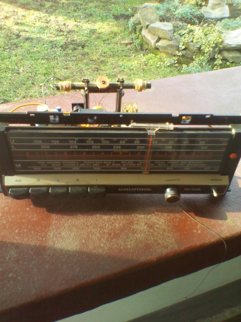

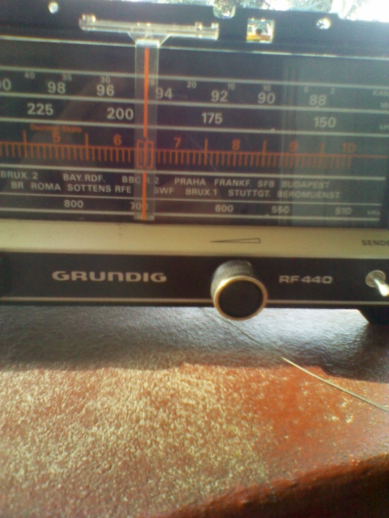

Bolhapiacon bukkantam rá egy Grundig rf420-ra.
Elég poros állapotban,égők nem világítottak,1-2 gomb letörve...
Miután rendbe raktam akkor jöttem rá milyen szépen szól,tisztán!!!
Azt hittem dobok egy hátast!
Szereztem még egy rf440-es panelt trafóval hangszóróval.
Van egy kis hibája,de javítható.Am meg müködőképes!
Ha valaki tudná hasznosítani szóljon!
