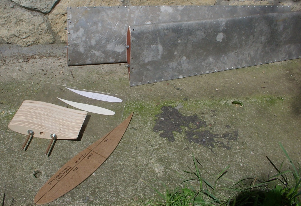

Működőt nem, de hasonló "kíváncsiságból" jó két éve egy 2 lapátost igen. Csak a lapátokról találtam képet (a lapátok még meg is vannak).

Az én lapátjaim FX 83-W-160 profilok. Link Mivel akkor még nem volt szélmérőm csak szemrevételezéssel nézegettem egy hevenyészett 2 m körüli átmérővel. Elképzelésem egy 2x2 lapátos mérőmodell volt. A másik két lapát bordái is láthatók a képen, de a Canstein-re találás és a 2x2 lapátos tévút "megvilágosodása" után félretettem. Terheletlenül a 2 lapátos 4-5 m/s-s lökésekkor indult el szinte kivétel nélkül ide-oda lengedezés után felpörögve, majd egész kis (~2 m/s) szélsebességik forgásban maradt. Hogy terhelten mit művelt volna az nem derült ki.
