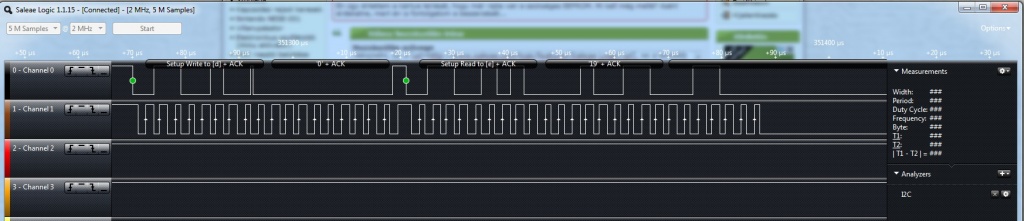

Még régebben kérdezted, hogy megépítette-e valaki ezt az analizátort. Találtam itthon egy panelt, nem tudom mi volt, amiben 23k256-os eepromok voltak, 10db., ezért összedobtam. Az első tapasztalatok, sajnos rosszak. A program, nálam, minden ~100-ik olvasásra mutat csak valamit. Lehet, hogy valamit én állítottam be rosszul a PC oldali szoftverben, bár nem túl sok mindent lehet elrontani a beállításnál. Az MSP szoftverben be kell állítani az UART sebességet, mert alapban nem jól van megadva. Most csak kb ennyi jutott eszembe. De ha akarsz egy olcsó, egyszerű logikai analizátort, amit sok-sok funkcióval ki lehet egészíteni, lásd, akkor tudom ajánlani ezt. Csak egy plusz eepromot kell mellé venni, és tökéletesen működik. Hobbi szintre szerintem elég. A hozzászólás módosítva: Nov 11, 2012
Idézet: Én úgy értettem a kártya leírását, hogy már rajta van a szükséges EEPROM. Mi kell még mellé? Azért érdekelne, mert én is fontolgatom a beszerzését... „Csak egy plusz eepromot kell mellé venni”
Az ami a kártyán van, nem jó! Vagyis nem ismeri fel.
Sajnos elég kevés fórum, irodalom foglalkozik ezzel, ezért nekem is beletelt egy pár napba, hogy rájöjjek a turpisságra. A lényeg: A kártyán egy 24c128-as eeprom van, amit a PC szoftverek nem tudnak lekezelni, se a Saleae Logic, se a lentebb említett USBee, sőt, még a saját SuiteUSB nevű programja/drivere se kezeli. Ezért ki kell cserélni egy "kisebbre" 24lc/c02- max 16. Ezután már jöhet egy kisebb "szenvedés", ugyanis ebbe az eepromba be kell írni az "azonosítót". Én egyszerűen megoldottam. Megjött a kártya, eeprom ki, felprogramozott eeprom be, öröm és boldogság. Az eepromba, Saleae logic-nál 0000-tól kezdve "C0 25 09 81 38 00 00 00 FF FF - végig FF -et kell írni, USBee- nél "C0 A9 08 05 00 84 23 00 FF - FF". Így az Usbee mindegyik progija megy, kivéve a szkóp. De van funkciógen, frekimérő PWM logic stb..., A SL iy gyönyörűen üzemel. lásd kép. Kb ennyi. De mindezek ellenére, szerintem nagyon megéri!

Leírnád, hogy mi ez a panel és hogyan lehet működésre bírni? A 24LC64 -s eepromokkal szerelteken is cserélni kell a chipet?
Köszi a linkeket, ezeket még nem is láttam.
Idézet: „nem muszáj cserélni az EEPROM-ot” Ez igaz, ki van vezetve, ezért majd megpróbálom egy g2231-el helyettesíteni az eepromot. Akkor nem kell cserélgetni, a VID, PID azonosítókat az eepromban. ![]() moderboy: Hogy pontosan mi ez, nem tudom.(valami 8051-es mikrovez. azt hiszem.) Még a nyár elején kellett volna egy logikai analizátor, és ez a kis kártya, az ára miatt, megtetszett. Megjött, és kb 1 heti vacakolás után a legalsó fiókba landolt. Most volt nálam egy Szlovák ismerősöm, és meglátta ezt a kártyát, és mondta, hogy neki is van, és, hogy milyen jól működik. Ő mondta el a megoldást, amit lentebb már leírtam. Ami a lényeg, hogy biztosan működik, és nem egy vagyonba kerül, lásd USbee SX $150, és ugyan ez a felépítése, és jó a PC oldali szoftvere (tudásra értem).

Ha már itt kezdtük a témát, akkor még egy utolsó bejegyzés, "helyesbítés" a CY7C68013A-56 EZ-USB FX2LP USB 2.0 fejlesztőkártyával (logikai analizátor) kapcsolatban. Átfutottam az Icserny által linkelt leírást/fórumot, és egy-két dolgot végigpróbáltam, a 24c128-as eeprommal. Sikertelenül! Se a Saleae Logic, se az USBee programot nem tudtam vele működésre bírni. Nálam! csak az eeprom csere segített, vagy ahogy Icserny írta, külső eeprom használata. Az eepromokból a ST24c02, 24lc04, 24c16, 24lc16-os típusokat próbáltam, a lényeg, hogy 3,3V-ról menyen, és mindegyikkel ment, mind a két program. De, és itt jön a helyesbítés, amit lentebb írtam az USbee programhoz azonosítót, az csak az USBee ZX-hez jó!! Idézet: Ezen kívül még szükséges az is, hogy:„a lényeg, hogy 3,3V-ról menjen...” - 8 bites címzésű legyen (nem pedig 16 bites címzésű, mint pl. a 24c128) - az A0 címmel lehessen elérni Ebben a blogban BWF2 hozzászólásából derülnek ki ezek (March 8th, 2012 on 11:13 am).
