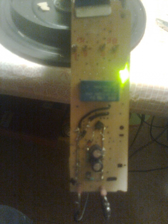

(#) blasz hozzászólása Nov 22, 2012 /
Sziasztok,tudom nem teljesen ide való,de megcsináltam az első koppgátlómat légszerelve, amennyire lehet rendbe tartva az alkatrészeket,és a szerelő állványomat amit barkácsoltam,régi lemezjátszó tányérból,egy régi gömbfej,és egy nagy csipesz.Billen fel-le és forog minden irányba.
