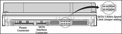

Lenne egy kérdésem:
Mennyire fér bele a garanciális cserébe az, ha a DVD író-olvasó adatkábel csatlakozási pontján szó szerint benne marad az érintkezők ?felett? található L alakú műanyag az adatkábel csatlakozójában?
Tegnap észrevettem, hogy valamiért nem akar az adatkábel a helyére menni a dvd írón, aztán mielőtt gond lenne elemlámpával megvilágítva próbáltam csatlakoztatni, de úgy se akart a helyére menni. Mondom magamnak akkor megfordítom az adatkábelt amelyik fele az alaplapon van az megy az íróra és amikor összenéztem a két véget akkor láttam meg, hogy az egyiken van rés a másikon meg szinte semmi!! --> Ekkor vettem észre, hogy benne maradt az L alakú műanyag!!!
Mielőtt az lenne a kérdés, hogy feszegettem ---> NEM több mint 3 éve van SATA winyóm !!! Az elődjét az írónak azért cseréltem le, mert behalt az Optika dvd része és így már írásra sem tudtam használni!

(#) tallerkrisztian válasza belfi2 hozzászólására (») Nov 24, 2012 /
Nem az adatkábel része maradt a dvd író csatlakozásán, hanem fordítva!!! Az oké, hogy kipiszkálom, de úgy meg nincs megfelelő stabil érintkezés, lóg az adatkábel az érintkezőkön, mert az az feletti L alakú merevítés ami letőrt!
Lásd a képen --> Sata interfész érintkező feletti fektetett L alak!!!!
Bár ez egy winyóé, de a lényeg ugyanaz!

(#) belfi2 válasza tallerkrisztian hozzászólására (») Nov 24, 2012 /
Szerintem szerezz be egy rosszat és operáld át az érintkezősort.
Az átoperálással aza baj, hogy amíg garis addig nem nyúlhatok hozzá na meg az, hogy sikerüljön egy ugyanilyet szereznem nagyon kicsi rá az esély!
