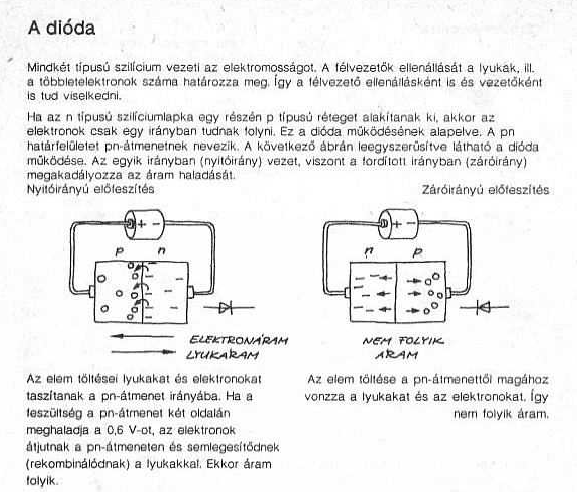

Sziasztok! Nekem 2 alap elméleti kérdésem lenne, lehet, h rossz helyen teszem fel, amiért elnézést előre is.
1. Mindenhol megkülönböztetik a technikai áramirányt és az elektronáram irányát. Miért van erre szükség? Miért nem elég csak az elektronáram iránya? Hiszen az a valóságos áramirány. Vagy rosszul tudom? 2. A diódában ha a p rétegre negatív pólust kötünk az n-re pedig a pozitívat, akkor miért nem indul meg az áram ? A p rétegben a lyukak "vándorlása" is valójában elektron vándorlás, nem?...Tehát az, hogy a lyukak vándorolnak, vagy az elektronok lyukról lyukra, az mindegy. Így nem értem, hogy miért nem indul meg az elektron áram a jobb oldali ábrán. Bocs, ha butákat kérdezek, de muszáj biztos alapokat lefektetnem, anélkül nem merek továbblépni.
