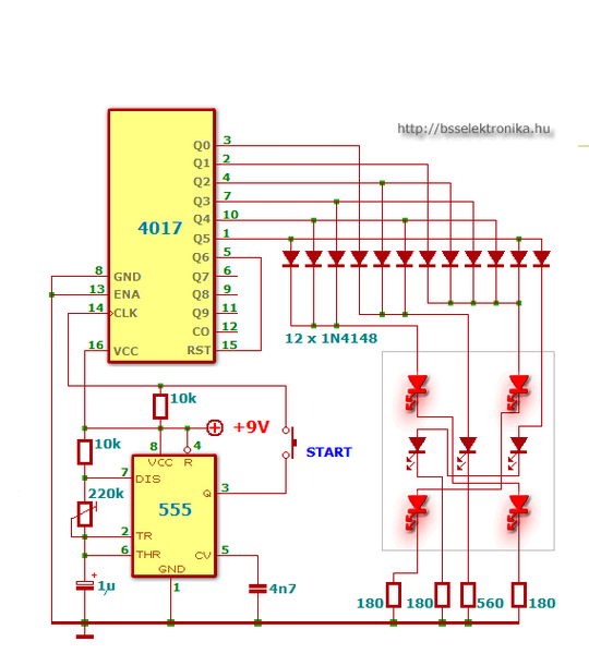

(#) Tranzisztor mester hozzászólása Nov 26, 2012 /
„Egy ilyen diódának melyik a pozitív lába?
Dióda”
Ezt szeretném megépíteni.
A képen látható a 12 darab jelölés. Akkor most melyik lábat hogy kössem?
+ még egy kérdés: a 4017 IC-nek csak 8 lába van (1-1 oldalon) a rajzon viszont a jobb oldalon máshogy van.Akkor ezt is hogy kössem???
A hozzászólás módosítva: Nov 26, 2012
(#) kadarist válasza Tranzisztor mester hozzászólására (») Nov 26, 2012 /
A fekete gyűrű a katód: Bővebben: Link
A rajzon nem az IC-k tokrajzai láthatók, hanem a rajz szemponjából jól illeszkedő hozzávezetés. A valóságban a rajzon látható lábszámozások alapján kell bekötni az IC-t. 4017 tokajz
