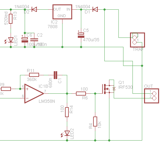

(#) proli007 válasza PER hozzászólására (») Nov 26, 2012 /
Hello! Egy lehetséges megoldás.. üdv! proli007
(#) tom75 válasza exorcist hozzászólására (») Nov 26, 2012 /
Már mindet megpróbáltam nincs felcserélve semmi fet nélkül nem megy.
De ha a fet bent van akkor fűt az eszköz lakatfogóval mérem az áram felvételt és kikapcsolt állapotban 0.4A az áramfelvétel Bekapcsolt állapotban 0.9A.
(#) proli007 válasza tom75 hozzászólására (») Nov 26, 2012 /
Hello! Szerintem zárlatos a diódád, és váltót kap a Fet.. üdv! proli007
(#) tom75 válasza proli007 hozzászólására (») Nov 26, 2012 /
Dióda nem zárlatos
Negatívot kapcsolná a fet.
Fűtőszálra váltót küldök.
Na most már jó lenne ha lerajzolnád, lefényképeznéd, mert idegesítő ez a helyben járás.
Azt írtad egy dióda van.. stb. Maradjunk annyiban, ha egyenfeszültség van, a polaritás jó, a a Fet működik, és Gate feszültsége nulla, akkor zárva van. Vagy is nem enged át áramot. Te meg azt írod, ha kikapcsoltad fele annyi villany van mint bekapcsolva. Ez tipikusan a váltóra lenne igaz, mert a Fet-ben van egy parazita dióda a DS között.
üdv! proli007
A hozzászólás módosítva: Nov 26, 2012

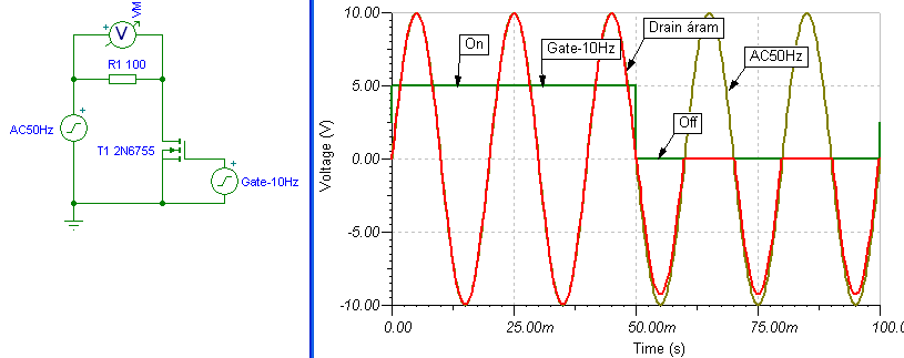

Hogy lásd miről van szó..
egyszer be raktam a kapcs.rajzot mos itt van megint
(#) proli007 válasza tom75 hozzászólására (») Nov 26, 2012 / 2
Az én jó Istenem áldjon meg! Nem váltót kap a Fet?
