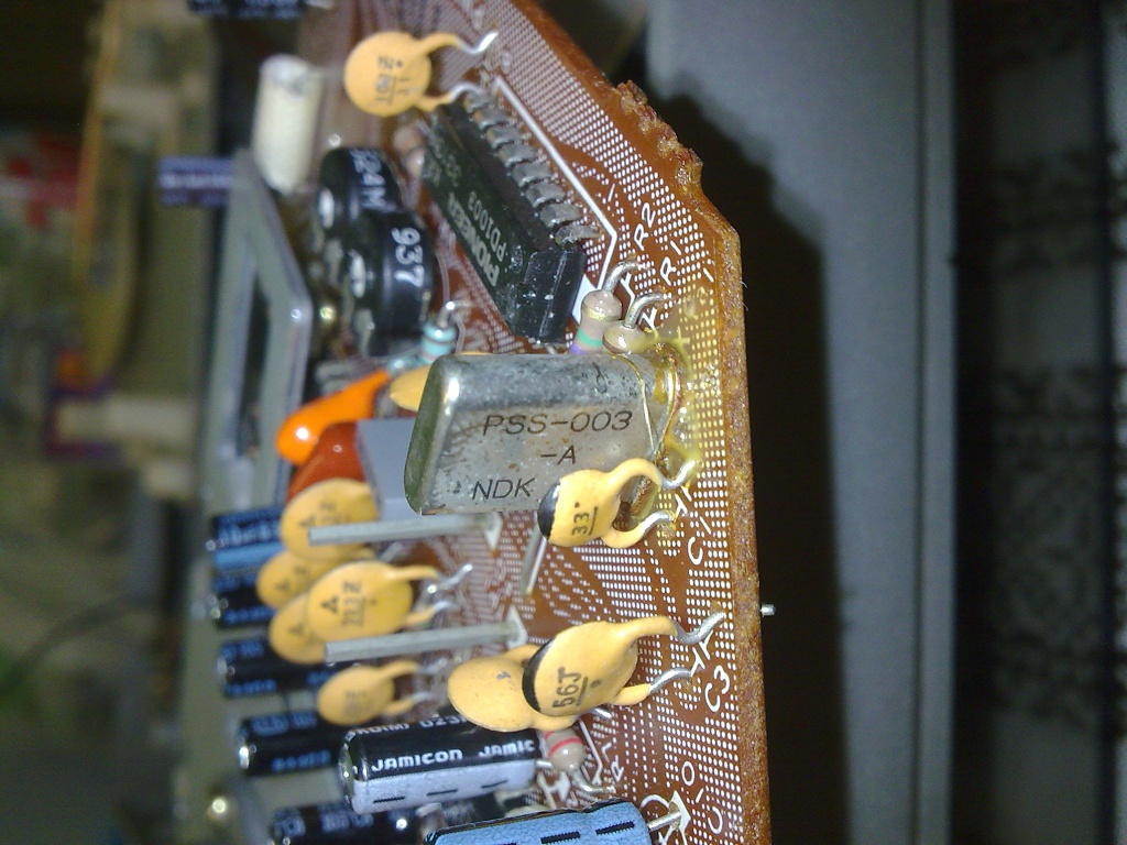

(#) szabi_zoli82 hozzászólása Jan 20, 2013 /

(#) Pityu9 válasza szabi_zoli82 hozzászólására (») Jan 21, 2013 /

(#) szabi_zoli82 válasza Pityu9 hozzászólására (») Jan 21, 2013 /

(#) szabi_zoli82 válasza Pityu9 hozzászólására (») Jan 23, 2013 /
Köszönöm, kinyomtattam, és kerestem egy másikat is a neten. Be is állítottam a fordulatszámokat. Nem is tévedtem sokat, csak néhány %-ot az ellenállásos beállítással. Nem volt a "hallható"tartományban. Sajnos a hibajelenséget nem tudom megnézni a stobitárcsa segítségével. Úgy kell elképzelni mint egy negatív tüskét, mintha egy néhány ms-os időtartamra megszűnne a tápvillany. Élesben nem volt ma időm kipróbálni a hangját, majd valamelyik nap... De még továbbra is kérdőjeles maradt az alap hibajelenség lehetséges oka.
(#) Pityu9 válasza szabi_zoli82 hozzászólására (») Jan 24, 2013 /
Most, hogy szóbahoztad, a táp is produkálhatja a hibát (főként ha stabilizátoros), minden estere érdemes az IC-knek utánanézni, lábakon feszültségeket mérni, lehetséges, hogy valamelyik alkatrész időszakosan átvezet/szakadást mutat, amit sajnos eléggé nehéz kideríteni. Lehetséges, hogy valamelyik ellenállásnak/tekercsnek a kivezetése lett kontaktos (ezt alátámasztaná az is, hogy a forrasztások után valamelyest javult a helyzet). Az sem kizárt, hogy mechanikai eredetü a hiba,pl.: kopott a csapágy, vagy "szárazon" fut.
