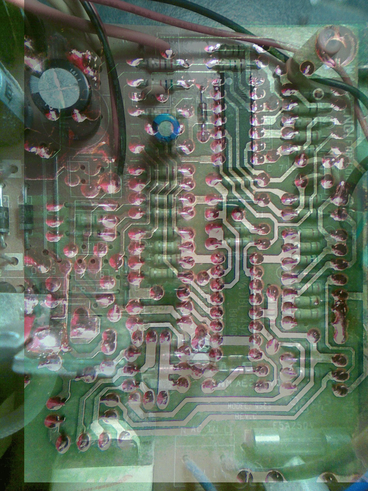

Milyen tekercset szedjek ki (talán a 12voltból "készítik" az 5v-ot?)? Vezetősáv megszakítás az csak bonyolítja a dolgot, de ha kell, megcsinálom természetesen! Csatoltam két képen, melyen a beültetési és az vezetősáv oldal látható. már csak egymásra kell vetíteni a kettő. én program nélkül most nem tudtam megcsinálni. segítene valaki? Tükrözni sem kell, csak a jobb felső sarkokat kell kb-ra összeilleszteni, meg átlátszóvá tenni a fóliaoldali képet. Köszönöm!
Nomost én azt végképp nem értem, hogy mitől lett 60V abból, amiből amúgy az eredeti 12 is készül. Vagy mást is átalakítottál a tápban?
A fojtótekercsre gondoltam a kimeneten. Összeraktam a képet. Mindjárt kitalálom melyik sávot kövesd végig..

Köszönöm! jó lett a kép! szerencsére sikerült valamennyire pontosan fényképeznem (kis átalakítás biztos kellett.)

Jó, legyen 47K-s poti. kösd a bejelölt hely és a +60V közé. De a középső lábát kösd össze vmelyik oldalsóval, ez megy mondjuk a bejelöltre, és a szabad láb meg a 60V-ra. A bejelölt ellenállást és a fölötte lévőt forraszd ki. Muszáj leszel potit használni, vagy legalább egy trimmert, mert be kell állítanod a kívánt feszt. Egy 47K ellenállással nem vagy sehol.

Hagyjad a fojtót. Csak az elején nem értettem pontosan hogyan is csináltad. Le tudod választani az eredeti feszek visszacsatolását a 2 ellenállás kiforrasztásával. Az tökéletesen elég lesz. Ha nem kell az 5 és 12V, ki is veheted persze a fojtót, mert semmi feladata nincs a továbbiakban. Megpróbálhatod, hogy kiveszed, és tekersz a magjára 2x20 menetet, amit beteszel az új ágba, de ha jó így, hagyjad inkább. Én használnám, használtam a saját kapcsitápomban. Nem véletlenül tették eredetileg bele.
