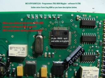

(#) Pakli hozzászólása Nov 30, 2012 /
a kérdésem az lenne, mi lehet a lábkiosztása a jtagmini-nek ami ugye 10 lábú
Ha valaki tudja kérem árulja el
Köszönöm
(#) _vl_ válasza Pakli hozzászólására (») Nov 30, 2012 /
Mihez adták a jtag-mini-t? Honnan van?
Létezik több lábkiosztás is, szinte minden gyártónak sikerült valami sajátot alkotnia.

(#) Pakli válasza _vl_ hozzászólására (») Dec 3, 2012 /
Ehhez adták : Bővebben: Link
(#) icserny válasza Pakli hozzászólására (») Dec 3, 2012 /
Ha jól értem, akkor ezzel kompatibilis. (Egy LPT portra csatlakozó Wiggler, vagy Wiggler klón)
(#) Pakli válasza icserny hozzászólására (») Dec 3, 2012 /
Kb , csak ennek 10 lába van kifele
Ha Wiggler klón, akkor az LPT csatlakozónál kompatibilis kell, hogy legyen, a többi már csak ohmmérő és türelem kérdése (Ja, még a szintillesztő IC adatlapja is kell hozzá).
A TDO viszonylag könnyen felismerhető abból, hogy bemenetre megy.
Tulajdonképpen azt kell leelenőrizni, hogy ezt a kiosztást követi-e.
A hozzászólás módosítva: Dec 3, 2012
(#) _vl_ válasza Pakli hozzászólására (») Dec 3, 2012 / 1
Ha jó ahhoz, amit belinkeltél, akkor itt van a leírása, a JTAG c. fejezetben ott van a lábkiosztás.
