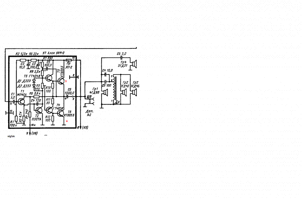

sziasztok!!! lenne kérdésem. szóval van egy régi lemezjátszós rádióm. rádiótechnika melodija 102-es. tönkre ment benne a végfok. mivel orosz nincs hozzá alkatrész. egy alkatrész boltban segítettek helyettesítőkel pótolni. de valamiért halkan szól. arra gondoltam nem e a vég tranzisztorokkal lehet a baj. ugyanis az eredeti KT805 -ös de amit kaptam az KT809 -es. lehet itt a baj. az alkatrész boltban a KT805 azt is mondták hogy ezt lehet helyettesíteni BD249 -es el is. nem tudom nem értek úgy hozzá de ami most benne van az KT809 -es. megpróbálom csatolni a végfok kapcsolási rajzát. mivel itt nem tudok orosz betűket ide írni így a rajz alapján írom le mit mivel helyettesítettem talán kiderül mit szúrtam el.
T1 =BC179B
T2 =BCY58
T3 =2N1711
T4 =2N2904
T5/T6 = KT805 helyett KT809 est tudtam bele rakni. ami nekem gyanús hogy ez a hiba oka.
ha valaki tudna tanácsot adni azt nagyon megköszönném. üdv istván.

(#) kadarist válasza istike78 hozzászólására (») Dec 5, 2012 /
A KT809 egy nagyfeszültségű kapcsolótranzisztor, ami nem a legszerencsésebb abban az alkalmazásban. A BD249 viszont jó lehet.

(#) istike78 válasza kadarist hozzászólására (») Dec 5, 2012 /
szia!
köszönöm a választ. akkor ki próbálom a BD249 et. talán jó lehet. akkor jól sejtettem hogy a TK809 a bűnös. gondolom az eredeti KT805 -ös kisebb feszültséget igényel. igy erősít megfelelően. egyébként a KT805 ősnek mi lehet a megfelelő helyettesítése? neten keresgéltem de nem találtam erre semmit. szóval köszönöm a segítséget.
A BD243C-vel kényelmesen helyettesíthető, egyedül a tokozásbeli különbség lehet probléma.
(#) Little válasza istike78 hozzászólására (») Dec 5, 2012 /
Szia.
Talán a link jó a helyettesítőkre: Bővebben: Link
A két végfok közös emitter-kollektor ponton milyen feszültséget mérsz, és mennyi a tápfeszültség?

(#) istike78 hozzászólása Dec 5, 2012 /
A tápot amúgy nem mértem.a BD243 TRANZISZTOR sem lehet rossz. tokozás legyen a legnagyobb baj. azt valahogy megoldom. csak a helyettesítéseket nem tudom.nem tudtam.
