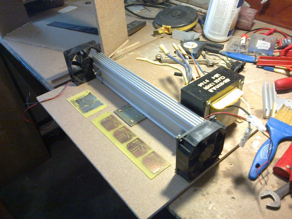

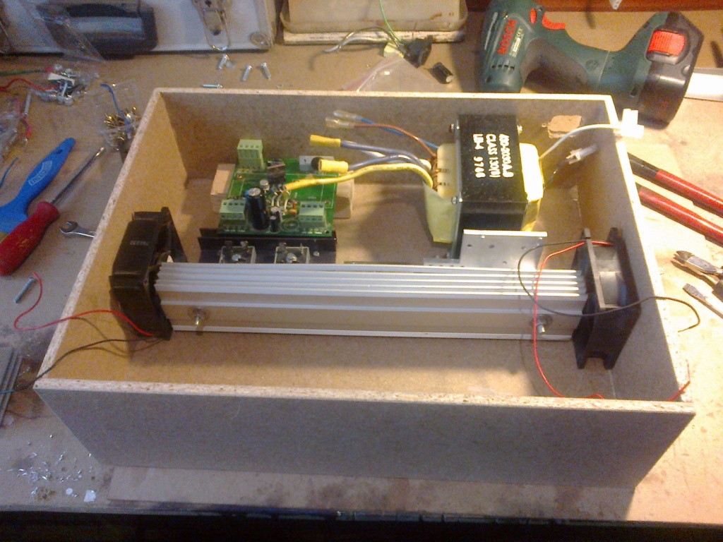

Itt a következő áldozat:
(#) BEMcorp válasza nasgoon hozzászólására (») Dec 2, 2012 /
Na haragudj, ha megkérdezem, de már az előző erősítődön is feltűnt a kettős ventilátor. Viszont a levegő csak a borda 'mentén' tud haladni, akkor nem felesleges az egyik (szerintem a dobozból kifelé fújó) venti? Legalábbis, ha jól láttam nincs máshol légrács, csak a két szemben lévő , ugye?
(#) nasgoon válasza BEMcorp hozzászólására (») Dec 2, 2012 /
Sajátos egyedi technika, de hűteni azt tudnak....
Ok, értem én...
Csak nekem saját tapasztalatom szerint, ha egy dobozba befúvom a levegőt, akkor az máshol kis fog jönni, minden extra segítség nélkül is...
Persze, így kicsit biztos több a légáram, azt aláírom

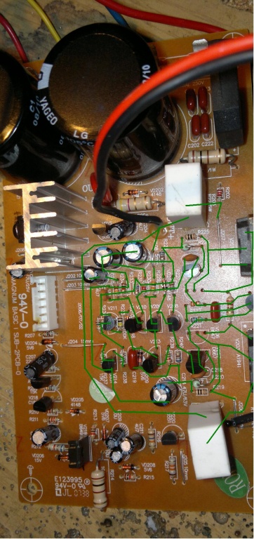

(#) Thomas10100 válasza reloop hozzászólására (») Dec 2, 2012 /
Helló!
Tudsz esetleg valami példakapcsolást, ami ehhez hasonló?
Holnap tudok mérni majd.

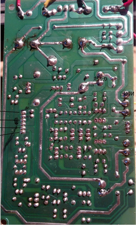

(#) reloop válasza Thomas10100 hozzászólására (») Dec 3, 2012 /
Kezd kibontakozni. A '9; '10 tranzisztorok lesznek a diff erősítő. Az ő bázisukat kéne mérni. Kérlek ellenőrizd és folytasd! A forrasztási oldal tükörképét is mellékelem.

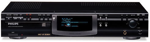

(#) jancsi8511 hozzászólása Dec 3, 2012 /
Van egy Philips CDR 770 mivel se elcseréni,se eladni nem tudtam építek még bele egy kissebb erősítőt.Csak 10W körülit,de valami jó hangminőségűt,ami kis helyen elfér benne mivel szét még nem szedtem de a szellőzőn a tetején belenézve van még benne egy jó tenyérnyi hely.
Ehez lenne esetleg valakinek valami kis kapcsolása,esetleg nyákterve?
(#) exorcist válasza melorin hozzászólására (») Dec 3, 2012 /
Ha kihúzod a bemenetet, akkor is megvan az alapzaj? Másik kérdés, hogy rövidrezárt bemenetnél van-e alapzaj? Ha van, akkor barkácsolni kell. Ahhoz viszont nem árt kapcsolási rajz. Rajzold vissza, oszd meg velünk és lesz aki segít. Ha találsz egy ugyanolyan tokos TDA IC-t, mint ami benne van, akkor annak a lábkiosztása nagy valószínűséggel megegyezik a tiedben találhatóval.
(#) exorcist válasza jancsi8511 hozzászólására (») Dec 3, 2012 /
Hello! Olvass vissza pár oldalt, a napokban vicsys-nek érkezett néhány tipp, hasonló kérdésre. Kb. innen kezdődik.

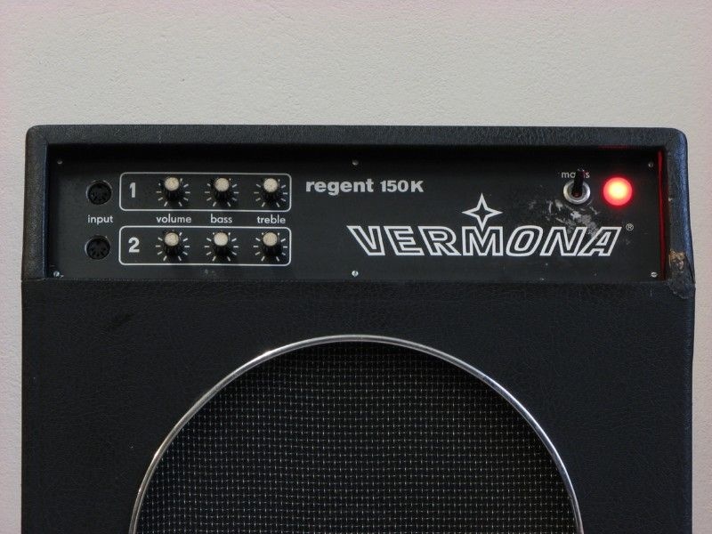

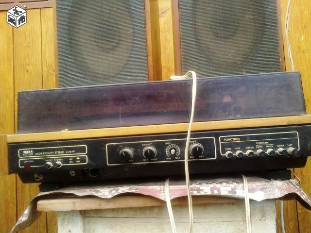

(#) nasgoon hozzászólása Dec 3, 2012 /
TESLA 2X15W lemezjátszó.
Adjon Skacok az Úr wattokat!
Szóval: minap szert tettem egy tesla cuccra. 2X15W végekkel.
Van ez mellett meg van egy Vermona Regent 150K-s gitár-combóm.
A gitár-kombó remegteti a falakat, gyári adat szerint a vermonában 15W-os vég van.
Terveim szerint a teslából építek majd valami "baró" hificuccot.
Véleményetek? Érdemes?
A hozzászólás módosítva: Dec 3, 2012
(#) Action2K válasza nasgoon hozzászólására (») Dec 3, 2012 /
Szia! És ezt most hogy is gondolod?
(#) nasgoon válasza Action2K hozzászólására (») Dec 3, 2012 /
Szétkap: - előerősítő - hangszínszabályzó csatornánként - végfok.
Nem tenném, nagyon jól van az abban. A vermona hogy jön a képbe, azt is szét szeded?
Aha!
Szétkapnám!
Nem akarnád inkább elboltolni?
Vermonát?
Nem... iszonyat szép hangja van.
De szét szednéd, hogy csinálj belőle egy mono erősítőt? És milyen hangsugárzókat hajtanál meg vele, illetve a Tesla az hogy lesz összehozva ezzel? Valahogy nem jön a képbe.
(#) szamóca válasza Action2K hozzászólására (») Dec 3, 2012 /
A kettőből összerak egy 3x15W-osat ami tud vagy 50-et.
(#) Thomas10100 válasza reloop hozzászólására (») Dec 3, 2012 /
Helló!
Mértem 0-hoz képest:
V209 Bázis: 10mV, Kollektor: 75mV, Emitter: 41,7V
V210 Bázis: 0V, Kollektor: 78mV, Emitter: 41,7V
V208 Bázis: 41,7V Kollektor: 41,8V Emitter -41,8V
Rendeltem tranzisztorokat, 2N5551 és 2N5401 van bennük, a meghajtók pedig 2SCD667, 2SB647
Holnap megjönnek.Köszi a segítséget addig is!
(#) Szpisti válasza nasgoon hozzászólására (») Dec 3, 2012 /
Azt pár év múlva nagyon megbánnád...
A V209, V210 szakadtnak néz ki. A V208 lehet, hogy jó. Az egy fázisfordító.
