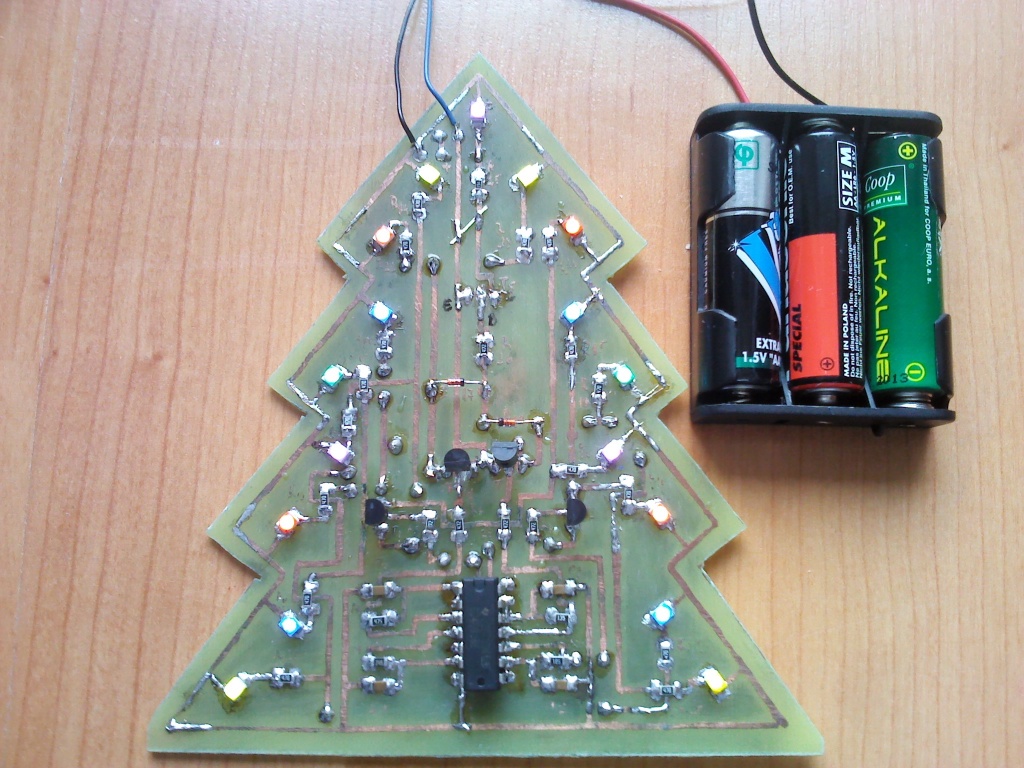

(#) vladcepes válasza proli007 hozzászólására (») Dec 5, 2012 /
Köszönöm a választ. Úgy kötöttem be ahogyan írtad most is. T5 (BC547-NPN)-el próbálva.; kollektora + tápon ,emittere R25-re. Bázis a két diódához. És nem ment. Ezek után tettem azt hogy tranzisztor ki,és gondoltam a D 19-csak simán fog világítani ,a negatívot kapja egyenesbe és hogy a pozitívról (a gyári rajzon T5 E ről átkötök az R25-re.vagyis T5 C-ra.És ekkor volt az amit írtam hogy nemcsak hogy erősebben világít mint a többi még pislog is.
4,31 V-ről hajtva(mert ennyit mutatott a műszer a 3Db ceruza elemnél) mértem egy olyat hogy D19(katód)-és R25 másik vége között 2.89-3.18 V ugrálva. Nos ezért gondoltam vagyis írtam hogy nem e kellene az R25 -47 ohmot kicserélni nagyobbra ha így hagyom a bekötést? Tettem oda egy 150 ohmosat a 47-es helyett. (remélem jól csináltam). Na de itt a kép is amiket csináltam róla. Van olyan kép hogy 2 db elemről megy,(amúgy sötétbe ez is látszik jól) meg 3db-ról is. csak most világosra raktam hogy legyen jó a kép. Üdv!

(#) proli007 válasza vladcepes hozzászólására (») Dec 5, 2012 /
Akkor már értem. Így a "csúcs Led" fixen a tápon van. De pislogni, vélhetően azért pislog, mert az elemek ekkora terhelésre "összefossák magukat". Gondolj bele, hány Led ég itt egyszerre. Annyiszor 20mA. (mondjuk mert pislognak, átlagban a fele.) De meddig fog tartani az elem? Még háromig számolok..
Szia! Hát igen,igaz én annyira nem értek hozzá,de a kapcsolási rajzon az van feltüntetve hogy működése 2 db 1,5V elemről. (hát azt nem írták oda hogy ha bekapcsolod akkor "nemsokára összefossák magukat az elemek". Na de kíváncsi leszek mert ma bekapcsolom és majd jelzem hogy meddig bírták .(az a 3 db).
Úgy elgondolkodtam,hogy ott a Wifi meg a Modem van rajta 10-10 led(igaz csak zöldek) azok is villognak órba szájba, ezt is kitehettem volna az ablakba és nem kellett volna megépíteni ezt a cuccost na jó ez csak vicc volt. Üdv.
