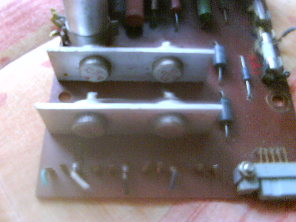

(#) at22 hozzászólása Dec 5, 2012 /
Hali! Mindenkinek! Az volna a problémám hogy, vermona regent 1000H-ból ki szedtem az egyenirányító diódákat ezzel még nem egyenirányítottam sose. Itt a tipus SY171/1D 200v 25A de a képen is látni. Most rakok össze majd 2db tda7294-es hidat és ez a dióda van kéznél.
Az volna a kérdésem hogy, valaki tudna segíteni abba hogy hogy kell evvel egyenirányítani?
Jó lenne valami rajz. Még annyit hogy, milyen trafót szerezek be 2db tda7294-es hídnak.(szekunder+Watt) A válaszokat előre is köszönöm szépen.

(#) at22 válasza Szpisti hozzászólására (») Dec 5, 2012 /
Hali! Majd csinálok képet róla hogy, hogy van mert ezt csak a netről szedtem le hogy ilyenem van. Amúgy rendesen idomon van mind a 4 db.
(#) Szpisti válasza at22 hozzászólására (») Dec 5, 2012 /
A Regentben kétutas egyenirányítás volt, azért vannak kettesével a diódák.valahogy így
Emiatt egy középmegcsapolásos trafóval csak egy szimpla tápfeszt fogsz tudni előállítani, ha így alkalmazod. Ilyen a bekötése eredetileg.
Vagyis a TDA +/- tápjához így kettő dupla szekunder tekercs kell a táptrafón.
Ha meg vennél egy 25A-es Graetzet, kisebb helyet foglalna, egyszerűbb a bekötése, nincs mechanikázás (max 1 csavar az alaplapra), és egy középleágazásos szekunder tekerccsel meg tudod oldani a -/+ tápot.
De ha magad tekered a trafót, akkor megoldható...

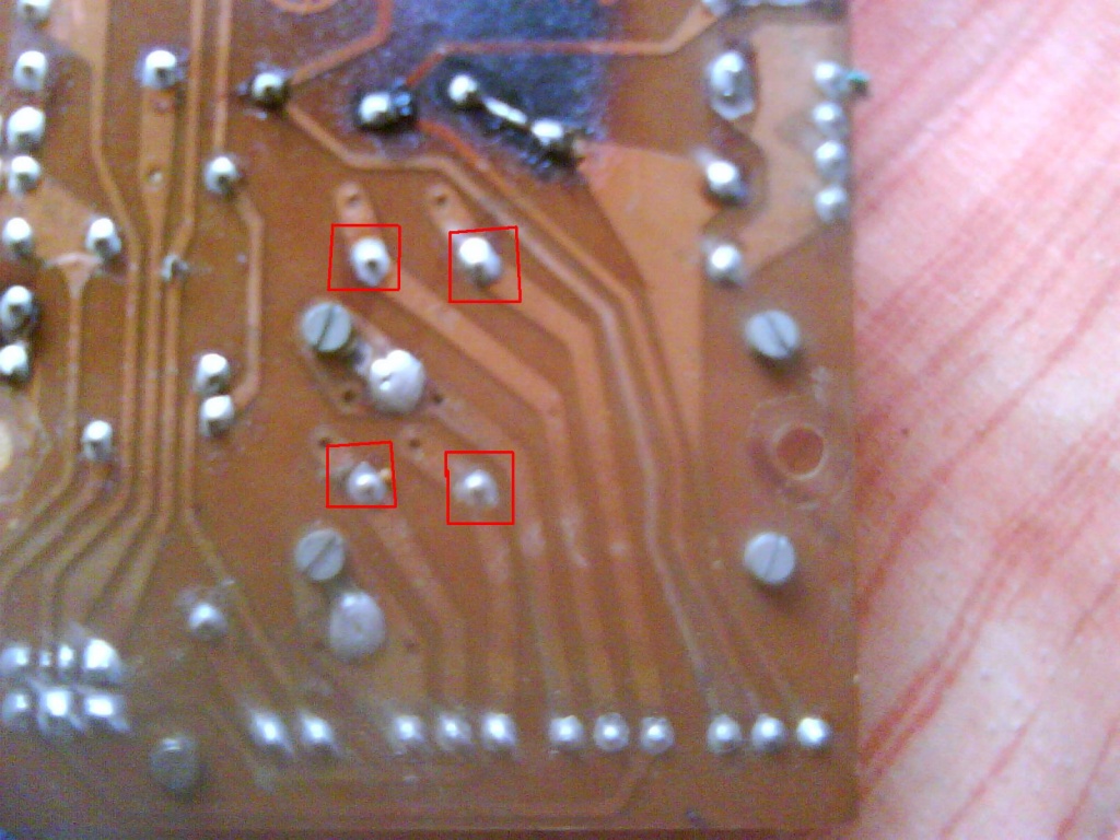

Hali! Itt a kép bocs a rossz képért de ilyen a telóm. Az egyik képen meg jelöltem hova van be forrasztva a dióda lábak. Egyszerűen nem értem a bekötését mert az idomon keresztül is kapott valami áramot ha nem tévedek. Azért lenne jó egy rajz. Bocs de azért mert nem szeretnék füstöt még kezdő vagyok
Hali! Igazad van inkább be szerzek egy Graetzet. De azért köszönöm a segítségedet.

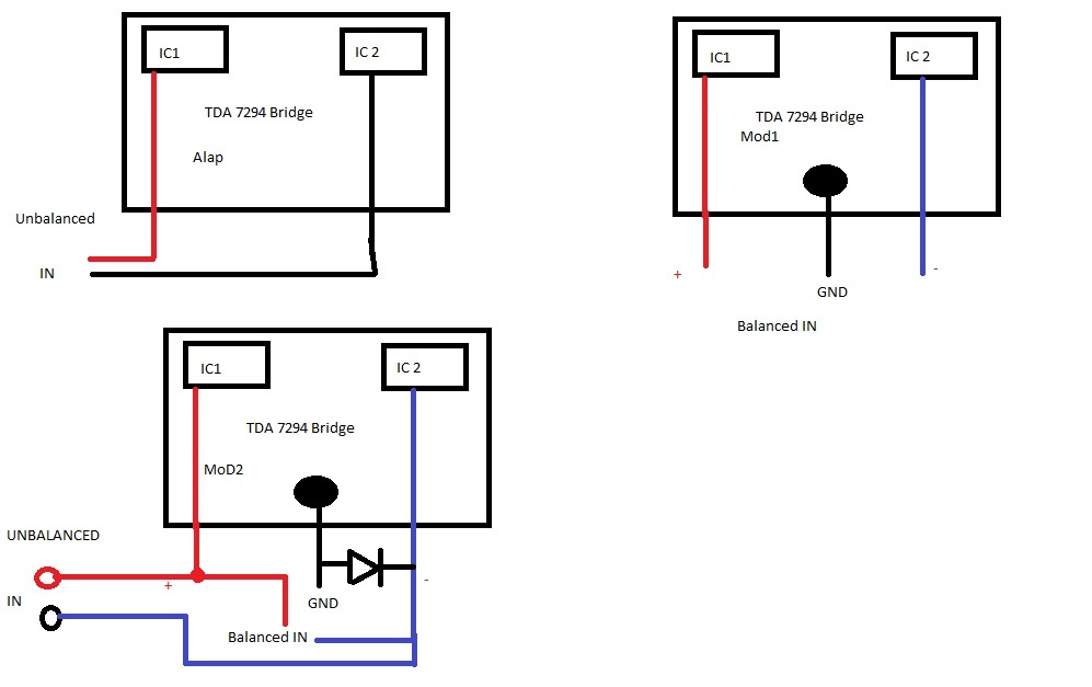

(#) Szabi1 hozzászólása Dec 6, 2012 /
Furcsa kérdés merült fel bennem. Lehet e TDA 7294 hídkapcsolásnál Balanced jelet kötni direktbe az ICk re? (MOD1)
Jah és második hogyan lehet kötni Unbalanced meg baalnced csatlakozókat úgy hogy külön-külön használhassam őket, de ne kelljen átkapcsolni kapcsolóval semmit? (Mod2)
Valami diódát gondoltam a gnd és az inverz bemenet közzé mert ne folyon össze a balanced. A kép egy szemléltetés
(#) reloop válasza Szabi1 hozzászólására (») Dec 6, 2012 /
Az IC2 előtt fordíts fázist ha nem szimmetrikus jelet dolgozol fel.
(#) Szabi1 válasza reloop hozzászólására (») Dec 7, 2012 /
Ha aszimetrikus jelet fordítok akkor azt kötöm az IC2 bementre? gnd t gndre s az alapot IC 1 In re. Hogy lehet egyszerűen hangerőst szabályozni szimmetrikus jelforrásnál?
A hozzászólás módosítva: Dec 7, 2012
(#) reloop válasza Szabi1 hozzászólására (») Dec 7, 2012 /
A szabályozást még a jel szimmetrikussá alakítása előtt kell elvégezni. Erre alkalmas egy pl. egy keverő.
