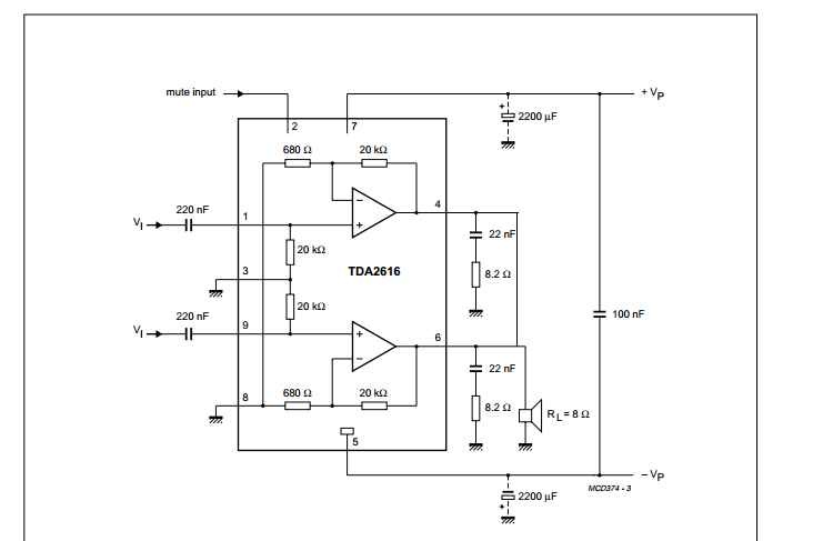

(#) marone válasza pucuka hozzászólására (») Dec 8, 2012 /
Kezdem érteni.
Akkor itt végül is ellenfázisban van, nem ? És a két kimeneti pontot (4,6) lehet közösíteni (meg a bemenetet), és egy hangszóróval/hangfallal használni ?

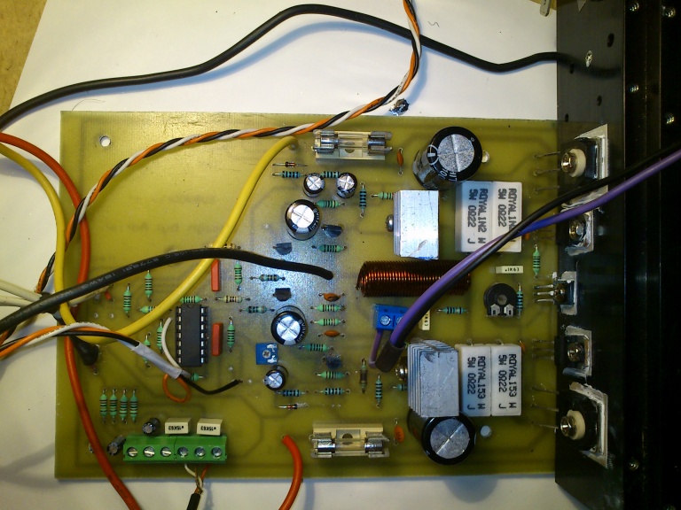

(#) rammeradrian válasza reloop hozzászólására (») Dec 8, 2012 /
Az E a B-hoz képest negatívabb.
A Bázisán a földhöz képest -0,2V.
A 3,9k-s ellenálláson 250mV esik.
(#) reloop válasza rammeradrian hozzászólására (») Dec 8, 2012 /
Szegény T6 ezek szerint nem csinál semmit. A bázisának negatívabbnak kéne lenni az emitterénél, hogy elkezdjen nyitni. A T8-nál lesz a disznóság (ezért tippeltem ott a fordított beültetést). A T8 vagy nem BC639, vagy hibás. Testhez képest mekkora a feszültség a bázisán, és mekkora az emitterén?
(#) pucuka válasza marone hozzászólására (») Dec 8, 2012 / 1
Aktív eszközök párhuzamosítása igen veszélyes lehet, és mindíg erősen megfontolandó. Ezért a kimeneteket nem lehet egyszerű módon közösíteni, mert abból előbb utóbb zárlat lesz.
Ha megnézed az adatlapját (kedvenc lovam) abból láthatod hogy TV vevők sztereó végfokának tervezték, így nincs benne lehetőség a másik fél ellenfázisos vezérléséhez. Ezt külön kell megoldanod egy fázisváltó fokozattal. Ez nincs az adatlapon, ezt neked kell kitalálni, és megvalósítani. A kimeneteket sem összekötöd ilyenkor, hanem szembekötöd. A hangszórót a két fokozat kimenetei közé kötöd. Arra azért ügyelj, hogy ez a módszer csak szimmetrikus táplálás esetén megvalósítható.
B-on -1V; E-en -1,7V ÉS BC639 van bent.
A mért eredmények alapján akár jó is lehetne a T8, de a -1V bázis-feszültséget képtelen a T6 előállítani. Tudnád a T8-at egy másik NPN tranzisztorral helyettesíteni?
Mifélével? BC546-om van itthon még pár darab, hát mást most nem igazán tudok, max ha sikerül kibontanom valamiből...
Próbára tökéletes, a lábait át kell kicsit hajítani, hogy B és E közé essen a C.
Jó lenne egy fotót látni a panelről, hátha ki lehetne valamit szúrni rajta, mert a BC640-ek visszaforgatása után ennek szépen kéne szaladni.

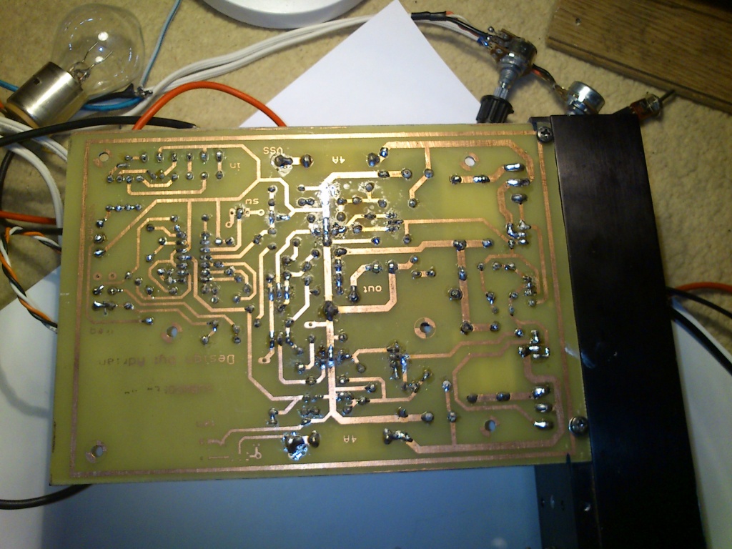

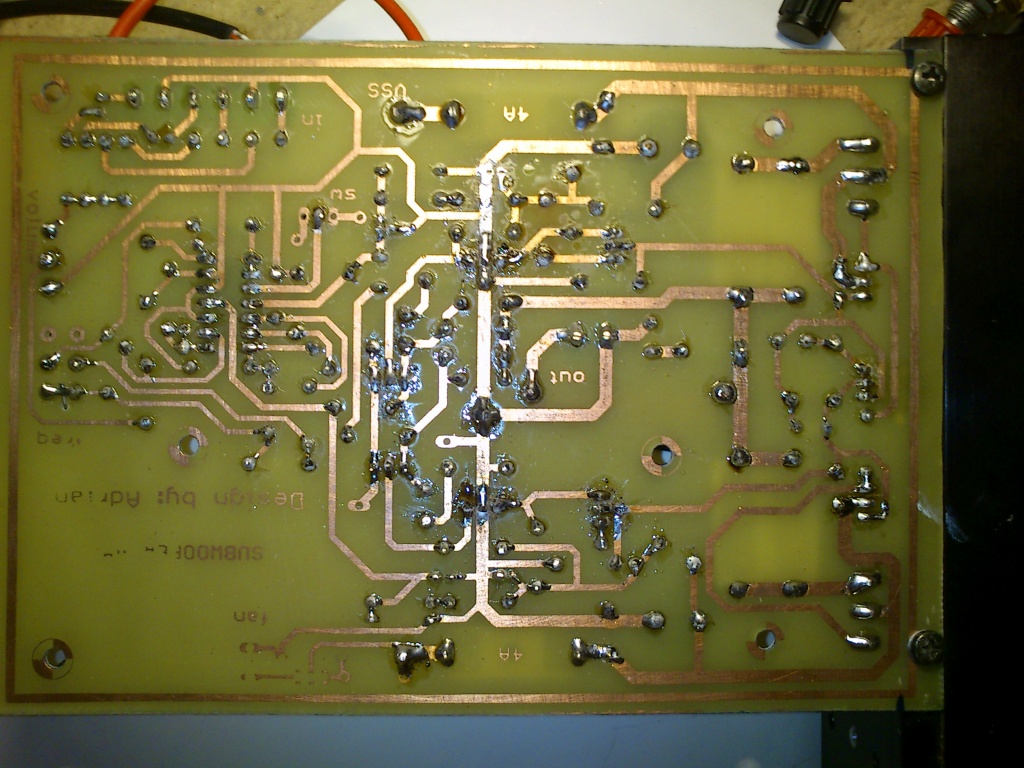

Itt egy két kép... remélem segít. Csak a T8-at cseréljem ki?
Így nem. Ez az, amit nem lehet. A guglival nézz utána, mi az a hidalás. Legalább megtanulod.
Csak a T8 cserét kéne megejteni. A forrasztási oldalról denaturált szesszel le kéne mosni a gyantát, mert a BC tranzisztorok környékén a gyantában megbújó szennyeződések átvezetést okozhatnak.
Ja jó, letakarítom, de a csere után sincs semmi változás.
Forraszd ki T6-ot, lássuk mi történik, mert a lábain mért feszültségek alapján olyan mintha ott sem lenne. Addig kell lépésenként visszaszedni az alkatrészeket míg a melegedős 150 ohm-on nem esik vissza a feszültség.
Na most már tényleg értem.
Simán bekötöm +/- táppal, a két kimenet közé kötöm a hangszóró két vezetékét, a bemenetre megy egy színuszjel, a másik bemenetre meg annak az ellenfázisú változata.
Hogyan lehet egy ilyen ellenfázisú jelet egyszerűen létrehozni ?
Fázis fordítóval. Ahogy a csöveseknél is, egy földelt emitteres erősítő fokozat, emitterén, és kollektorán pontosan ellenfázisú a jel, csak arról kell gondoskodni, hogy a két jel amplitudója is egyforma legyen. A félvezetős világban egyszerűbben kivitelezhető egy differenciál erősítő fokozat, ahol a két kimenete között automatikusan előáll az ellenfázisú, azonos amplitudójú jel, amivel hajthatod az integrált erősítő bemeneteit.

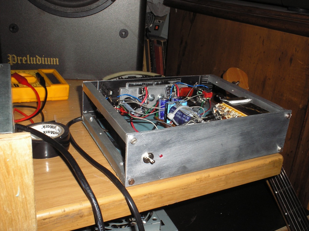

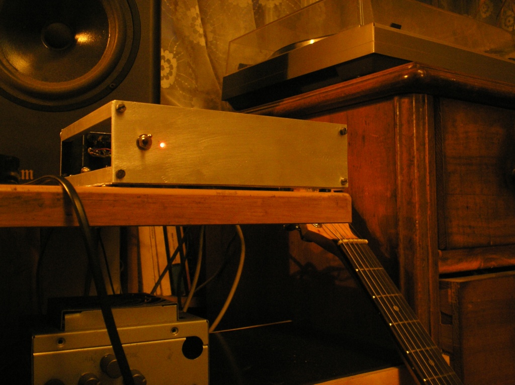

(#) petemazi hozzászólása Dec 9, 2012 /
Nem teljesen erősítő, inkább dobozolás:
Épülget egy végfokom, aluból barkácsolom a dobozát. Eleje-hátulja-alja megvan, viszont az oldallappal gondban vagyok. A teteje is mindenképpen alu lemez lesz, viszont az oldalának 7mm vastag rétegelt lemez lapokat gondoltam, esetleg pácolva. Haverom viszont feldobott egy érdekes ötletet, azt mondta, hogy legyen az oldala is alu, vagy bármilyen vékony lemez, és húzzam be az oldalait és a tetejét faerezetű fóliával. Az előlap meg szálcsiszolt lesz, egyelőre csak meg van kapargatva, hogy ne nézzen ki annyira pocsékul. Szóval nektek melyik jönne be jobban?

(#) petemazi válasza Doncso hozzászólására (») Dec 9, 2012 /
Á, ilyen karbon dolgokat nem raknék fel rá. Az összes többi hifi cuccomnak fém doboza van, (azok gyári dobozok, ez az első amit építek) és az előlapjuk lakkozott rétegelt lemez. Csak azért mertem eltérni a 'dizájntól', mert ez nem a toronyban lesz, hanem az asztal sarkán, ahol fotóztam. Látszik is az első kép sarkában a torony tetején a DAC-om, cd játékos háza, rádobva egy rétegelt lemez előlap.
Amúgy ez egy Mayan féle AB erősítő. (emlegetik Mayan goldként is a fórumon)
Régebben összeraktam, nem tetszett a hangja, félredobtam a deszkamodellt. Most kapott egy normális tápot, meg OPA606-ok vannak benne, és lealázta a B8 végfokomat, amióta ezt behoztam a szobába, azóta be sem kapcsoltam a B8at. És a legszebb az egészben, hogy magának a kapcsolásnak az anyagköltsége egy ezres körül mozog...
