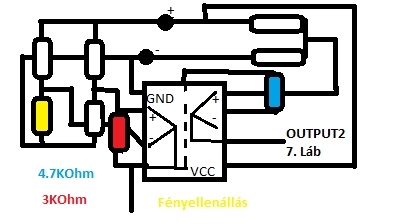

(#) Axelnemeth hozzászólása Dec 9, 2012 /
Helló
Egy fényre kapcsoló elektronikát próbáltam készíteni:
Két feszültségosztóból sikerült beállítanom az LM 293N-re az egyik komparátor bemeneteit, és schmit triggerként tökéletesen működik, majd az első komparátor kimenetét bevezetni a második komparátor + bemenetére hogy az az elsővel ellentétes jelet adjon.(A második komparátor - bemenetére 6V-ot kötöttem)
Az LM 293N második komparátora semmire se reagál.
Megpróbáltam kiforrasztgatni és felcserélni a bemenetét, de akkor se akkor se tudtam feszültséget mérni a második kimeneten.
Mellékeltem a painttel rajzolt áramkört.(Még nem nagyon néztem erre hivatott szoftver után, bocsi)
A hozzászólás módosítva: Dec 9, 2012
(#) mps válasza Axelnemeth hozzászólására (») Dec 9, 2012 / 1
Ha jól látom a rajzot, az első kimenetét nem húztad fel a tápra, oda kellene egy 5-10K ellenállás, mert nyitott kollektoros. A második bemenete sem teljesen látható.
Itt egy egyszerű ám nagyszerű, ingyenes rajzoló-nyáktervező program:Bővebben: Link
Ez pedig a web oldala.
Én még nem vagyok otthon a szakzsargonban, még a gugliban is rákerestem a "felhúzásra" de semmi, ráadásul itthon tanulom tankönyvből az elektronikát úgyhogy tanárom sincs.Elmagyarázod hogy az mit jelent?
Megpróbálom azért értelmesen elmagyarázni.
Mindkét komparátor kimenet egy ellenálláson keresztül egy-egy tranzisztor bázisára lenne kötve.
Lényeg az hogy ha az első komparátor magas jelet ad,vezet az egyik tranzisztor, majd a második komparátor ezt "összehasonlítja" a 6V-al, és ha jól van bekötve akkor alacsony jelet ad,és nem vezet a második tranzisztor.
vice-versa
Hozzáteszem az első "fele" a schmitt trigger, tökéletesen működik.
A második,(jobb oldali) komparátorhoz gyorsan csináltam vezetékekből és két potméterből egy áramkört, és semmi.Tekergethetem ide oda a potikat, nem csinál semmit.
És már több IC-t kipróbáltam így.
(#) kadarist válasza Axelnemeth hozzászólására (») Dec 9, 2012 / 1
Keresés a szakzsargonra: Bővebben: Link
A kimenet és a +táp közé tegyél egy 2,5-4,7K ellenállást. Mondjuk ezt pontosan ki kellene számolni, de ahhoz tudni kell a tranzisztor típusát valamint azt, hogy mekkora áramot fog kapcsolni.
Olvasgasd ezt is.

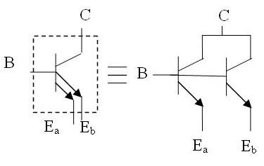

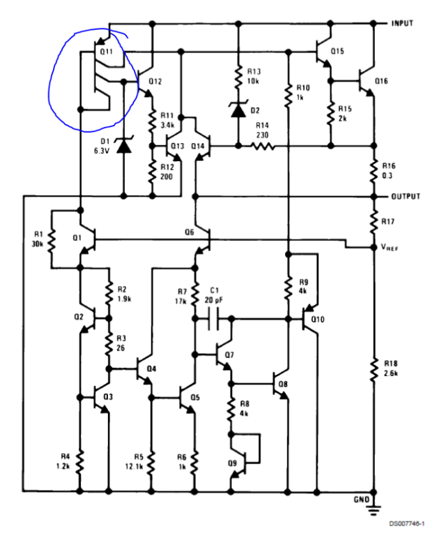

(#) storm hozzászólása Dec 9, 2012 /
Valaki meg tudná mondani, hogy a képen a bekarikázott alkatrész mit is jelentene pontosan?

(#) pucuka válasza storm hozzászólására (») Dec 9, 2012 /
Szerintem ez egy integrált áramkör belső, idealizált kapcsolási rajza. (gondolom valamelyik stabkockáé) Ilyen tranzisztor a valóságban nincsen, viszont integrált áramkörökben előfordul. Ez egy ún. áramgenerátor, áramtükör, referencia egyben.

(#) reloop válasza storm hozzászólására (») Dec 9, 2012 /
Szia! A mellékelt ábra segít valamit?
