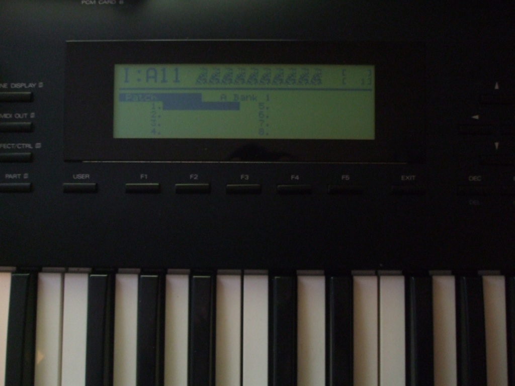

Tudna valaki segíteni abban, hogy hogyan lehet Roland D70-re visszatölteni a gyári hangkészletet? (Külföldi fórumokon olvastam, hogy MIDI-n keresztül ez lehetséges, de eddig nem boldogultam vele.) Valakinek lenne használható ötlete?
Midin keresztül nem lehet resetelni teljesen a D70-et, egyedi beállításokat lehet úgy betölteni, menteni sysex formában.
Viszont van lehetőség a gyári originál állapotba visszaállítani, ha működőképes még. Ez a Factory Reset. A következőképpen tudod előcsalni: Bekapcsolás előtt(közben) nyomd meg a BANK 8 gombot, majd az ENTERT, végül kétszer a WRITE gombot. Ezek után lehet egy RAM kártyáról visszatölteni a soundokat a következő módon: 1. Dugd be a kártyát a RAM CARD foglalatba. 2. EDIT. 3. F5[SYSTEM]. 4. F1[I <> C]. 5. Az INC gombbal kiválasztod: “INTERNAL < RAM CARD." 6. F3[ALL]. 7. F1[TRANSFER]. 8. ENTER. 9. EXIT kétszer megnyomni. 10. Az új adatokat csak egy új Performance behívásakor fogod meglátni.> A hozzászólás módosítva: Dec 23, 2012
De megtalálod az eredeti fájlokat is ezenh az oldalon , amit valóban fel lehet tölteni midin kersztül is ram kártya nélkül is.
Köszönöm a választ.
Sajnos nincs hozzá Ram kártyám, pedig arról lenne a legkönnyebb visszatölteni. A MIDI-s módszert meg nem tudom hogyan kell megoldani.
Töltsd le a Midi ox programot, abba behívod a sysexet.
Majd a hangszerben engedélyezed a factory settings felülírását, és elküldöd a midioxból . Lehet hogy a sysex dumpot kisebb csomagokra kell korlátozni. A linkelt oldalon van egy DOS program, azzal is át lehet küldeni PC-ről a sysex csomagot, az már blokkokban küldi, hogy az interész ne sokalljon be. Ahhoz viszont kell egy MPU kompatibilis midi csatlakozás.
A program a gépen van, be is olvastattam vele sysexet, már csak azt nem tudom, hogyan kell elküldeni.
Azzal sem vagyok tisztában, hogyan kell engedélyezni a factory settings felülírását. Sorry, hogy ennyire béna vagyok a dolgokhoz, de nem olyan régen van meg a hangszer és még nem tudtam kiismerni.
Itt a teljes procedúra részletesen: Bulk Dump
Az 5. pontig végigcsinálod, aztán a 6b-7b-8b . Midi-Ox : A wiev menüben sysex > betöltöd a D70_orig.syx fájt, majd send... Ha esetleg nem áll fel rendesen a szinti, akkor a sysex wiev ablakban a sysex menü alatt a configban kell az időzítésekkel variálni. A hozzászólás módosítva: Dec 23, 2012
Próbálkozom... Annyi történt, hogy a Midi-Ox-al rátöltöttem a D70_orig.syx fájt, de csak két hangszer jelent meg a memóriában.
Előtte a Factory reset megvolt?
Próbálkozz többször, mert lehet hogy nem bírja a nagy csomagokat fogadni a hangszer. Állítsd kisebbre a sysex menüben a buffert.
Köszi az eddigi segítségedet és a türelmedet.
Majd még próbálkozok, hátha sikerül.Szerinted RAM kártyát be lehet még szerezni valahol ehhez a típushoz?
Ha jól emlékszem ezek az SN-u-110 szériás kártyák mennek bele, akad még pár darab a piacon
