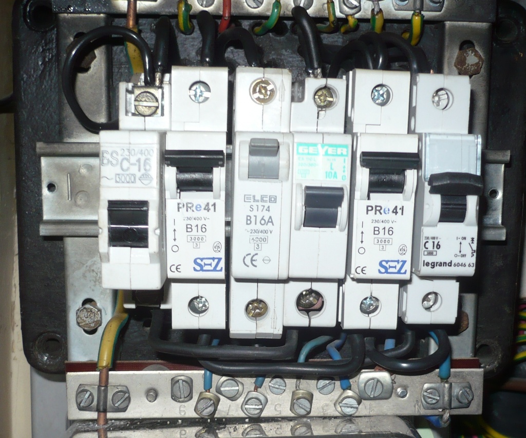

(#) mineral hozzászólása Nov 28, 2012 /
Kollégám szeretne beépíteni egy 3 fázisú Fi relét. Én úgy tudom , hogy a Fi relé után TILOS a föld és a nulla vezetőt összekötni. Jól tudom?
Ezért a meglévő átkötést a nulla és a védőföld között a (kép bal oldalán) meg kell szüntetni. Ebben szeretnék megerősítést kérni.
(#) balzsi válasza mineral hozzászólására (») Nov 28, 2012 /
Igen jól tudod.
(#) tomikapc válasza mineral hozzászólására (») Nov 28, 2012 /
Utána nem szabad összekötni. A lényeg, hogy a FI relé-t csak akkor lehet beépíteni, ha már meg van külön a nulla, fázisok és a védőföld.
(#) _vl_ válasza mineral hozzászólására (») Nov 28, 2012 /
„Én úgy tudom , hogy a Fi relé után TILOS a föld és a nulla vezetőt összekötni. Jól tudom?”
Eddig jól gondolod.
„Ezért a meglévő átkötést a nulla és a védőföld között a (kép bal oldalán) meg kell szüntetni.”
Ezt viszont rosszul gondolod (vagy rosszul fogalmaztál). A Fi-relének a nulla-ágát a lenti nulla-sín közepébe kell logikailag beékelni. Mintha kettéfűrészelnéd azt a sínt: a védőföld felé menő átkötésnek a Fi-relé előtt kell lennie, a Fi-relé által védett áramkörök nulláinak pedig a Fi-relé mögött kell lennie. A két sínszakasz között a Fi-relé adja majd a kapcsolatot. Ha a Fi-relé mögött van az összes áramkör, akkor a Fi-relé előtti oldal összesen két vezetéket fog tartalmazni: az átkötést a védőföld felől, és a Fi-relé bemenő oldalát. Ebben az esetben nem is kell erre a célra sínt építeni, hiszen a vezeték közvetlenül is beköthető a Fi-relébe. Ha vannak a Fi-relé által nem védett áramkörök, akkor ezek nulláját viszont szintén ide kéne kötni; ebben az esetben két nulla-sínre lesz szükség.
(#) mineral válasza _vl_ hozzászólására (») Nov 28, 2012 /
Köszönöm mindekinek!
Csak rosszul fogalmaztam. A Nulla vezető az órától bekerül a Fi relébe. És onnan egy másik vezetékkel megy majd a nulla sínre.
A szolgáltató szakemberei alapból csinálnak egy Nullázást. Csak azt nem tudom , hogy az óra előtt vagy után. Mert ha a képen látható átkötés lenne a nullázás akkor sanszos , hogy mg kell osztani a nulla sínt ahogy írtad is.
A hozzászólás módosítva: Nov 28, 2012
Valójában nem ártana azt is tisztázni, hogy mi micsoda a képen, plusz ehhez a "táblához" milyen vezetékek jönnek. A kép alapján úgy tűnik, mintha itt lenne szétválasztva a PEN vezető. Tehát ha FI relé kerülne beépítésre, akkor a bejövő PEN vezetőt a PE sínre kellene kötni (mint a kép tetején, csak ott nem látszik, hogy mi bejövő és mi merre megy). Innen vihető tovább a védőföld oda, ahol szükség van rá. Erről a sínről kell egy kötés a FI relébe (nullára), majd a FI relé után ki lehet alakítani a nulla sínt, ahova már a FI relé által védett konnektorok és egyéb berendezések köthetők. A bejövő fázis egyértelműen egy megfelelően megválasztott "fő"kismegszakítóba csatlakozik, onnan a FI relébe, majd a FI reléből egy fázisokat gyűjtő sínre, ahonnan külön "al"kismegszakítókba lehet tovább kötni. Onnan pedig a fogyasztókhoz. De mindent le kell tisztázni, mielőtt nekiáll az ember. Pl. társasházaknál gyakran a lakásba már a védőföld, fázis és a nulla jön be, ilyenkor viszont felesleges is a lakásban mégegyszer összekötni a földet és a nullát. Amennyiben családi ház, akkor pedig valahol a földelőszonda is be van kötve a PE sínre, de akkor az valahol az egész előtt történhetett meg, mert ránézés alapján egyik zöld/sárga vezeték keresztmetszete se elegendő egy szonda bekötéséhez. Viszont, ha előtte is vannak ilyen berendezések (kismegszakító, stb.), akkor ott is körül kellene nézni.
(#) mineral válasza tomikapc hozzászólására (») Nov 28, 2012 /
Megpróbáltam segíteni de inkább nem teszem... Mert én is csak annyit látok a rendszerből mint ti. Ezt a képet kaptam. A helyszínen nem jártam. Nem bogarásztam át a rendszert. Én (mostmár) értem, hogy kellene szakszerűen megszerelni. De "távgyógyításba" inkább nem bonyolódom bele. Inkább hívjon egy villanyszerelőt aki megcsinálja neki. De azért köszönöm a segítségeteket.
Nem nagyon lehet anélkül bármit is 100%-ban kijelenteni, hogy látná az ember a teljes rendszert. Ilyen fontos létesítésnél, mint a FI relé szerintem nem éri meg barkácsolni, jobb ha szakember végzi.

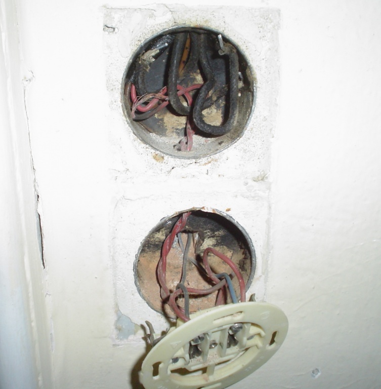

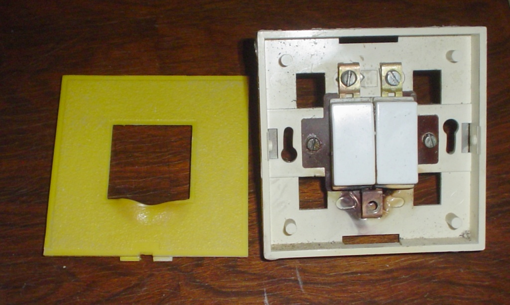

(#) help hozzászólása Dec 17, 2012 /
Üdv mindekinek.
Ma egyszer csak - hopp - elment az áram, leállt a számítógépem. Volt egy kis kellemetlen égett műanyag szag is. Körülnéztem, hát a lakás legrégibb, ronda sárga színű villanykapcsolója kicsit megolvadt (kép csatolva). És a közvetlenül a villanykapcsoló alatt lévő konnektorban ment el az áram, illetve ugyanannak a falnak a másik oldalán, pont e mögött a konnektor mögött van egy másik konnektor is, az is kifújt.
A lakás többi konnekorja oké, de ezek nagyon hiányoznak, ezekről mennének a számítógépek, a tévé, pár lámpa (elosztókon át).
Ami még érdekes, hogy amikor birizgáltam, akkor kiderült, hogy amíg nem kapcsolom le a lakás főáramát, addig az a lámpa, amit a leolvadt villanykapcsoló vezérelt, az működik, világít, tehát bár a kapcsoló tönkrement, ha veszek oda egy új kapcsolót és beszerelem, akkor elvileg az világítani fog. De közvetlenül alatta a dugalj, na az nem megy, meg a másik sem. Próbáltam nézegetni mi lehet a baj, de nem tudtam rájönni.
Már többször segítettek nekem itt, hátha most is tudtok Ha meg nem akkor hívom a szerelőt...
Ha valakinek van ötlete mit tehetnék, előre is köszönöm, üdv.
A hozzászólás módosítva: Dec 17, 2012
(#) proli007 válasza help hozzászólására (») Dec 17, 2012 /
Ez több sebből vérzik és elég "barkácsharács" szaga van a dolognak. Ez a szerelés,már nálam is öregebb..
Szerintem inkább kérj meg valakit aki szerelt már villanyt és tudja mit csinál, javítsa meg. De itt még védőföld sincs. Ha asztali géped van és nem egy laptop, akkor nem célszerű földeletlen konnektorba dugni. De a villany, mindenképpen először a konnektorba menjen, onnan a kapcsoló felé, és ne fordítva. Gyanítom az egész ház újrahuzalozása lenne a normális megoldás. Réz-alu nem barátok!
