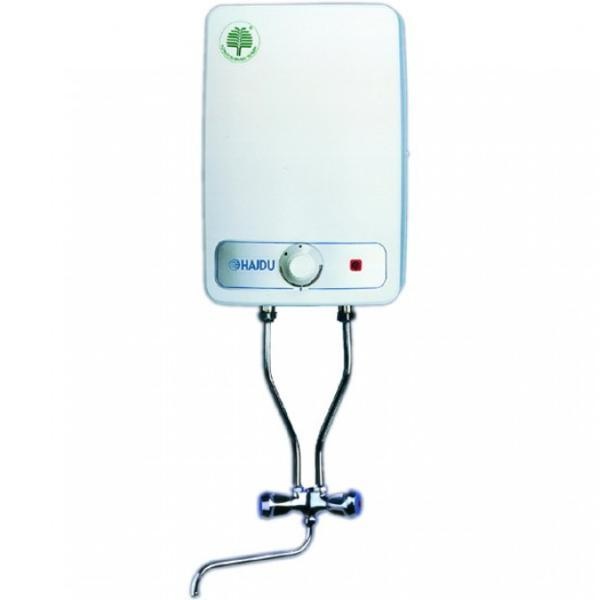

(#) Ranger90 hozzászólása Nov 25, 2012 /
Segítséget szeretnék kérni!
Kaptam egy Hajdu FT 5-ös vízmelegítőt sajnos darabokban mert az előző gazdájánál nem kapcsolt be és szétszedte, most vettem bele egy új kapcsolót szerinte az lehet a baj és szeretném összerakni de nem tudom a pontos bekötését!
A képen látható,hogy milyen bojlerről van szó!
Tudna nekem valaki a vezetékek bekötésében segíteni? Ha nincs víz a bojlerban akkor is be kell kapcsoljon a piros lámpa ha kattan a kapcsoló ahogy forgatom? Probálkoztam már a bekötéssel de nem tudom melyik szál pontosan hova kell....
Köszi előre is!
(#) _vl_ válasza Ranger90 hozzászólására (») Nov 25, 2012 /
„Ha nincs víz a bojlerban akkor is be kell kapcsoljon a piros lámpa ha kattan a kapcsoló ahogy forgatom?”
Víz nélkül is bekapcsol. Tulajdonképpen egyszerű, mint a faék. Van benne egy hálózati kábel, a fűtőszál, a tekerős hőkapcsoló, meg a lámpa. Nem szedtem még szét, de nagyon nehezen tudom elképzelni, hogy ne lehessen elsőre kitalálni, hogy hogyan kéne ezeket összekötni.

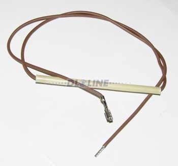

(#) qtrica válasza _vl_ hozzászólására (») Nov 25, 2012 /
Ez majdnem igaz, de talán a lényag maradt ki a felsorolásból ami miatt nem működik. Van benne egy biztonsági hővédelem is, általában ez szokott tönkremenni. Például ilyen:
(#) Ranger90 válasza qtrica hozzászólására (») Nov 25, 2012 /
Köszi az eddigi válaszokat!
Van valami lehetőség arra ,hogy megtudjam jó e a biztonsági hővédelem benne?
Néztem most neten nem egy nagy összeg 700 ft lehetséges ,hogy veszek azt is újat!
(#) qtrica válasza Ranger90 hozzászólására (») Nov 25, 2012 /
Persze. ki kell mérni.

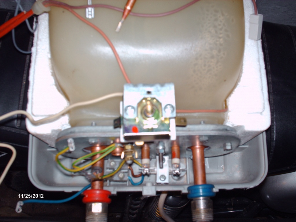

Holnap megpróbálom összekötni az a baj nem tudom pontosan melyik kábel ,hova csatlakozik!
A képen látható a jelen helyzet!
Bár nem ismerem a készüléket, de a homályos kép alapján már kihúztad a két hőérzékelőt a védőhüvelyből (melegviz csőve mellett jobbra). Valószinüleg a fehérszinű kapilláris cső megy a hőmérséklet szabályzóba, amit tekergethetsz. A másiknak kell lenni a biztonsági hővédelemnek ami az esetleges túlfűtést akadályozza meg (valahol 90 fok körül kapcsol le). Esetek többségénél ez szokott tönkremenni (szakadt lesz, nem vezeti az áramot normál állapotban sem)
(#) Ranger90 válasza qtrica hozzászólására (») Nov 26, 2012 /
Megnézem ma majd ,hogy mi is a helyzet vele! Az igazság az akitől elhoztam szétszedni szétszedte lehúzott minden kábelt de nem írta fel ,mi hol volt. Mondjuk sok vezeték nincs de jó lenne tudni melyik az a 3 kábel és milyen színű ami a kapcsolóra megy rá ,illetve hogy a fűtőszálra melyik kettő megy , plusz ugye a biztonsági hőszabályzó, hova, illetve a piros lámpa mindkét kábele is lehúzva azt is jó lenne tudni hova! Lehet csinálok majd még közelebbi s szebb képeket hátha tudtok pontosabban segíteni, Bocsi, de kezdő vagyok ilyen téren viszont ha nem muszáj nem akarom elvinni szerelőhöz mert érdekel a téma és jó lenne saját kezűleg beüzemelni újra!
