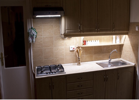

Sziasztok! Konyhai ablakom nyugati fekvésű. Így sajnos elég sötét van a konyhában egész nap. Azt tervezem, hogy LED csíkot ragasztok a felső konyhabútor aljára. Ezzel megvilágítva a konyhapultot és a mosogatót. De még mielőtt megvenném kikérném a véleményeteket. Szerintetek mennyire lesz ez praktikus? Nem fogja kisütni a szemünket? Valamint Hideg vagy Melegfehér ledekkel lenne érdemes ezt kivitelezni?
(#) nedudgi válasza mineral hozzászólására (») Dec 22, 2013 /
Használj alumínium csempeélvédőt, annak van egy kis pereme, ez testmagasságtól, távolságtól függően takarja a LEDeket. A hideg/meleg fehér vallásháborúba nem szállok be.
(#) pjg válasza mineral hozzászólására (») Dec 22, 2013 /
4000 K° körül válassz. Az elég kellemes.
(#) sastas01 válasza mineral hozzászólására (») Dec 22, 2013 /
Hideg/Melegfehérről:
A hidegfehér sokkal fehérebb, jobb nála dolgozni, élesebbek a kontúrok. A melegfehér az kicsit sárgás, természetesebb(lámpafény) árnyalata van. Mint nedudgi is írta, ez mindenkinek egyéni "vallása". Nálunk pl a konyhában/garázsban hidegfehér van. Fürdőszobában, szobákban melegfehér.
(#) mineral válasza nedudgi hozzászólására (») Dec 23, 2013 /
Alumínium csempeélvédő! Nahát micsoda ötlet és még a hűtés is meg lenne olda. Én először ilyen (fotó) díszléces takarásra gondoltam. A web-en találtam az alábbi képet. Egész jól néz ki. Szerintem ennél a megoldásnál maradok. A többieknek is köszönöm a segítséget.
A hozzászólás módosítva: Dec 23, 2013
(#) nedudgi válasza mineral hozzászólására (») Dec 23, 2013 /
Nem minden boltban kapható, nem mindenki ismeri, de létezik az úgynevezett szögletes típus is. Más a keresztmetszete, kisebb szöget takar. Több méretben kapható, de keresni kell...

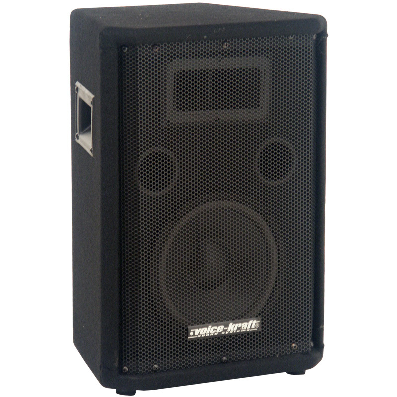

Szeretném egyedi építésű készülékeimet feldobni "márkajelzéssel". Olyan logót szeretnék készít(t)e(t)ni kis mennyiségben, mint ami pl. a VoiceKraft hangfalakon van. Oldalról nézve valahogy úgy készülhet, hogy van egy alumíniumlemez, erre rányomtatják a logót, erre jön egy műanyagréteg. A műanyag ilyen gumiszerű inkább és a széleken "le van kerekítve". Remélem értitek mire gondolok, sajnos nem nagyon tudom elmagyarázni. Képet mellékelek.
(#) andras99 válasza andras99 hozzászólására (») Dec 23, 2013 /
Annyit sikerült még kiderítenem, hogy angolul crystal bubble logo névre hallgat.
(#) reloop válasza andras99 hozzászólására (») Dec 23, 2013 /
Magyarul műgyantás matrica.
