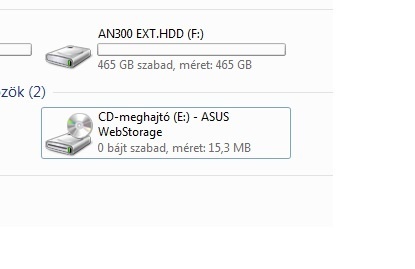

(#) mate_x hozzászólása Dec 21, 2012 /
Van egy Asus an300 típusú usb3.0-ás külső merevlemezem. Nincs is vele semmi gond, működik. De a hdd-hez jár 18 hónapos webstorage regisztráció(felhő alapú tárolás). Ehhez fel kell telepíteni egy programot a gépre, amit úgy mellékeltek, hogy a hdd csatlakoztatásakor nem csak a merevlemez rész jelenik meg a sajátgépben, hanem egy virtuális cd meghajtó is, amin rajta vannak a webstorage-hoz a telepítő fájlok. Ez egy kicsit idegesítő, nem lehet valahogy kitörölni onnan? A meghajtót már újraformáztam, de attól még ez ott maradt. Az pedig miért van, hogy a hdd-n 106 MB foglalt, amikor ez a webstorage telepítő is csak 15,3 MB helyet foglal? Előre is köszi.

(#) _ampervadasz_ válasza mate_x hozzászólására (») Dec 22, 2012 /
Vedd le meghajtóbetűjelét a virtuális CD meghajtóról így az látszólag el fog tűnni.
(#) mate_x válasza _ampervadasz_ hozzászólására (») Dec 22, 2012 /
Akkor azt nem lehet megcsinálni, hogy ezt abszolút eltüntetni és amit ez foglal helyet az felszabaduljon? Tudom nem számít túl sokat, de úgy mégiscsak szebben nézne ki

(#) mate_x válasza mate_x hozzászólására (») Dec 23, 2012 /
Megoldottam a dolgot. Vissza vittem az üzletbe és kicseréltem egy másik márkájú külső hdd-re. Ezen már nincsenek ilyen hülyeségek

(#) _ampervadasz_ válasza mate_x hozzászólására (») Dec 24, 2012 /
Jó kérdés, elvileg egy mély formattálást végző alkalmazás talán letudja szedni, de ezt szerintem a Kontroller tartja fenn, részben a virtuális meghajtónak, részben az ECC logikának, meg esetleg cache (ami miatt talán nem is érdemes megbolygatni ezt a területet).
