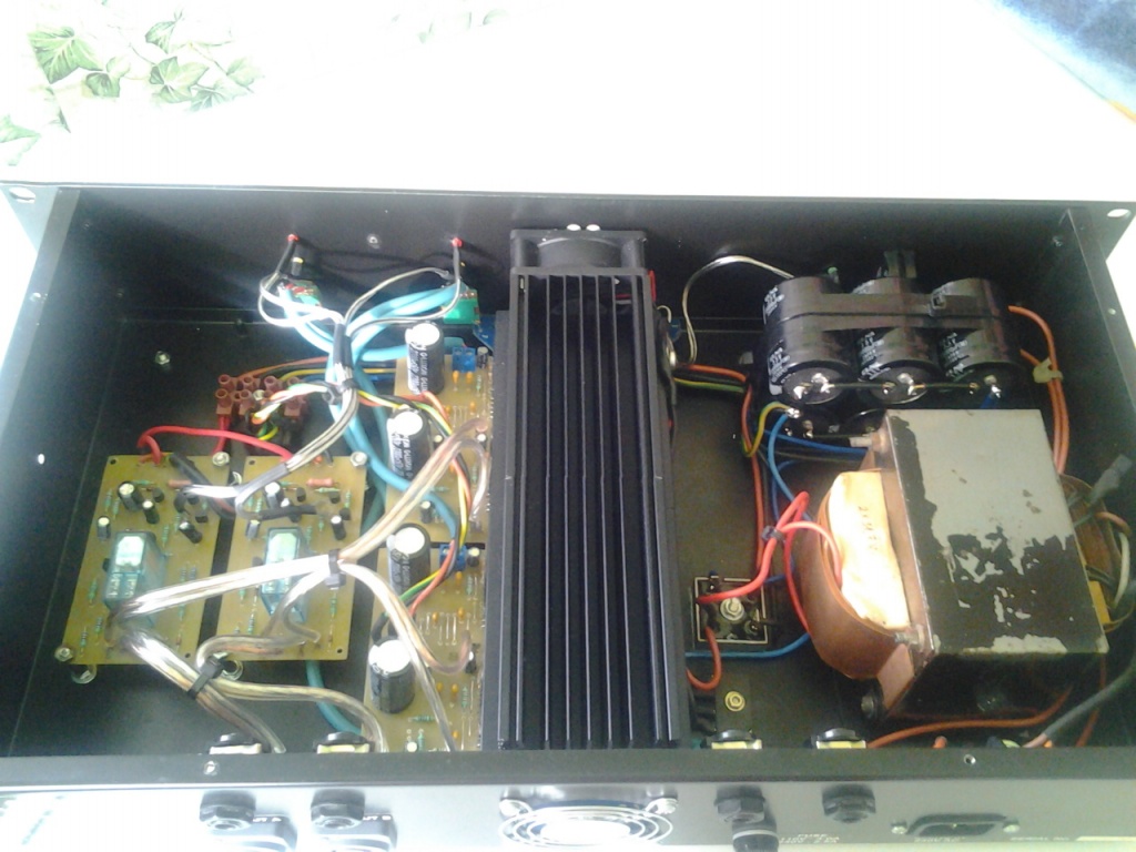

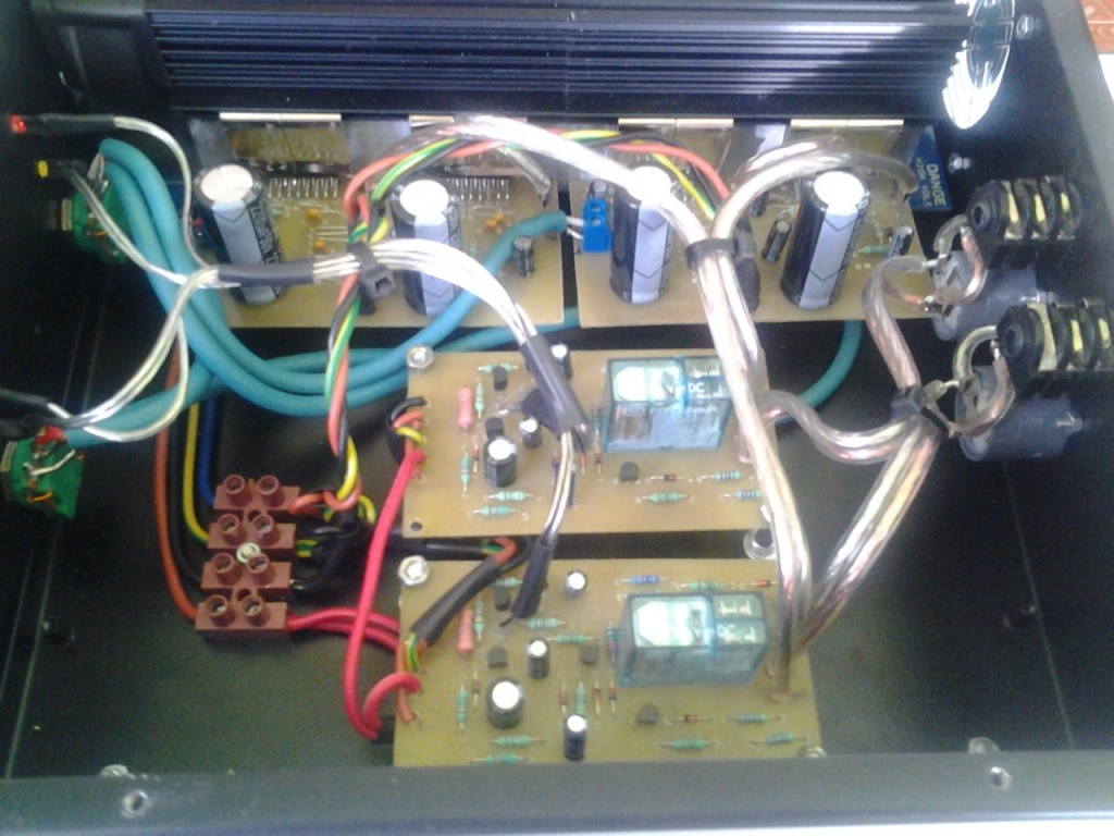

Sziasztok!ime a képek az elkészült hidalt tda7294-röl!kb-+44dc,600wtrafo,6x15000uf kondi,oldalankénti védelem(protect,ill clip ledek)8ohm-ba tökéletes,eröteljes.dinamikus hangja van!4ohm-ba csak a clip felvillanásig lehet használni mert belép a védelem!

Szia!konkrétan arra gondoltam hogy a végfokomba amiröl tettem fel képeket egy oldalal elötte,van 2db hidalt panel,és az az ötletem támadt hogy ugye nem nagyon akarja 4ohm-ot,de ic-ként hajthatnék 1-1hangfalat! nem 2x200w hanem 4X100w! nem jo az elgondolásom?
Szia!Jó az elgondolásod.De olyan tápfesz mellet még 4 ohm-on is elég nehéz az Ic-nek.Ha párhuzamosan kőtőd akkor is ugananyi telyesitmény lesz csak 2x nem 4x de stabilan mert fele ugy van terhelve az Ic.4x100W nemnagyon lenne mert kb 70W-ot tud tisztán(lehet kicsit tőbbet) 100W már jó kis torzitásal jár.Párhuzamban simán elviszi 4Ohm-on mert 8-at lát.Amugy lehet a védelem már belép ilyen tápfesz mellet 4 ohm-on is.Én ezt javaslom párhuzamosan kapcsold.Én csináltam igy +-40V-nál mert belépet a vedelem (3Ohm-on volt hajtva igaz)
