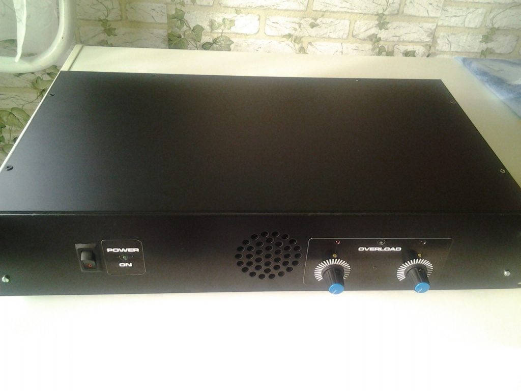

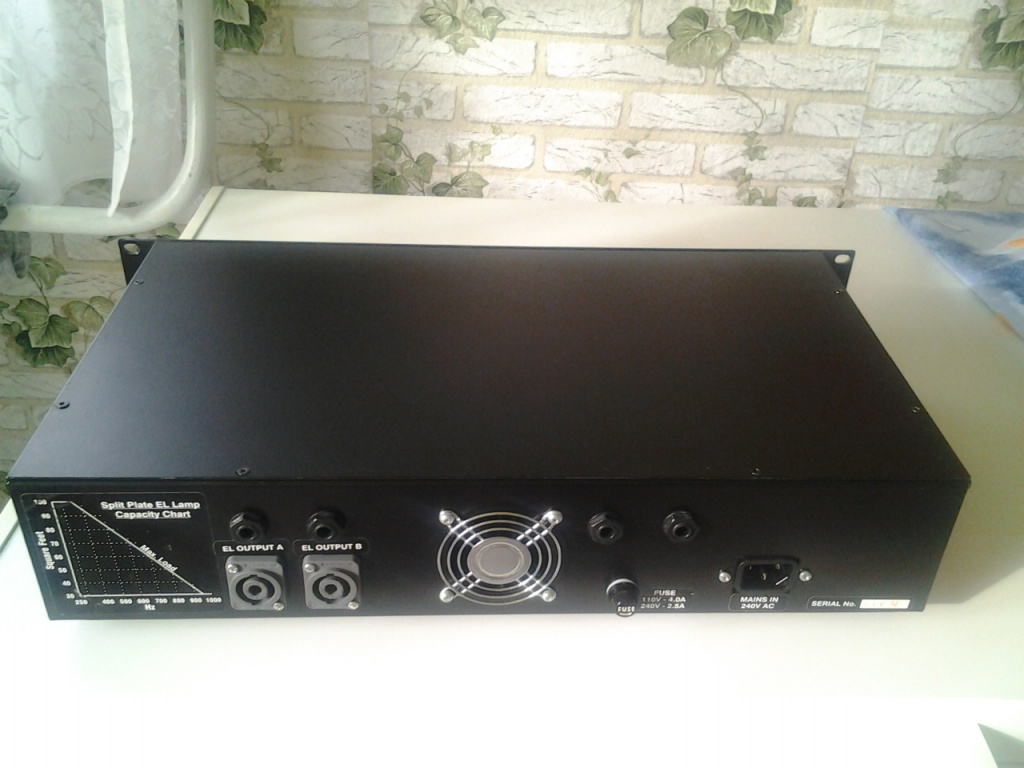

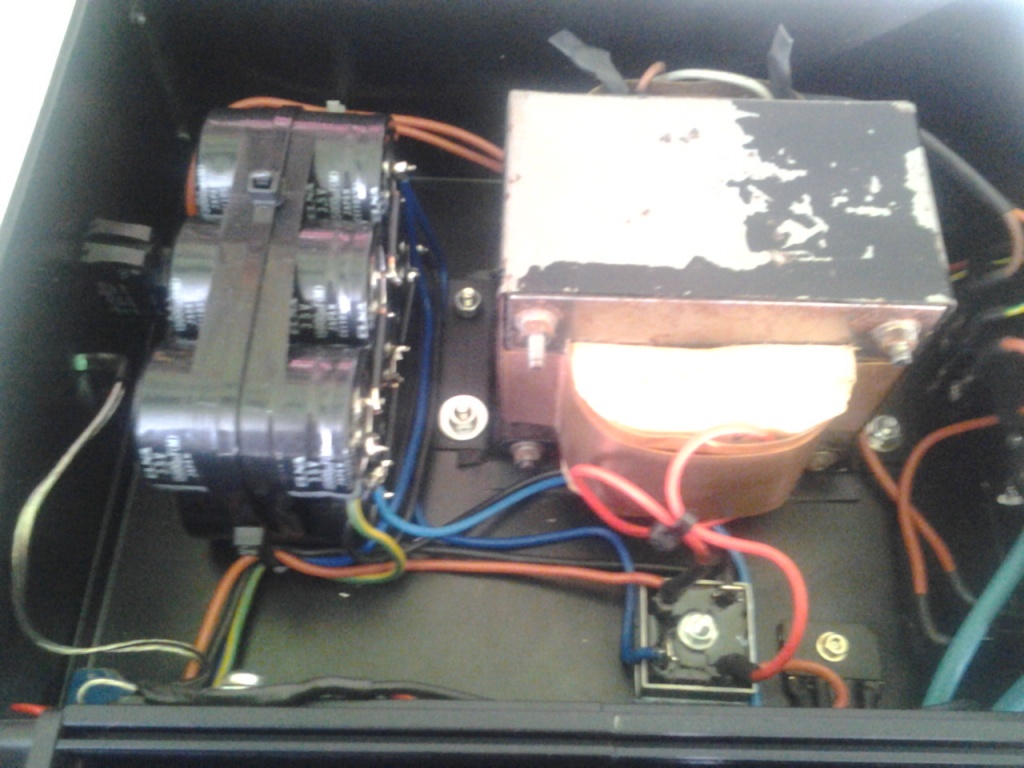

(#) loli34 hozzászólása Dec 24, 2012 / 1
Sziasztok!ime a képek az elkészült hidalt tda7294-röl!kb-+44dc,600wtrafo,6x15000uf kondi,oldalankénti védelem(protect,ill clip ledek)8ohm-ba tökéletes,eröteljes.dinamikus hangja van!4ohm-ba csak a clip felvillanásig lehet használni mert belép a védelem!
