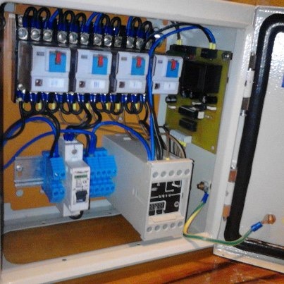

(#) xHuslax válasza granpa hozzászólására (») Dec 28, 2012 /
Egy pedrollo szivattyúról van szó,1KW-os.A kapcsolgatást meg a többit már megoldottam.Pic AD bemenet stb.
Ime két kép a művemről.
(#) xHuslax válasza xHuslax hozzászólására (») Dec 28, 2012 /
Ebbe már be van épitve egy szárazon futás ellni védelem is,valamint egy motorvédő kapcsoló.
(#) granpa válasza xHuslax hozzászólására (») Dec 28, 2012 /
Ez így profi, akkor csak a trafót kell jól méretezni.

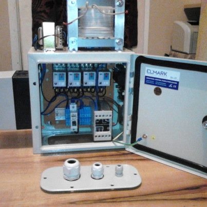

A doboz tetejére csináltam egy aluminium fedelet.Nem marad a szabad ég alatt
Ez az hogy mindent relativ jól megoldottam,erre a trafót elviszem tekercseltetni,és ezt kaptam.De mostmár nincs idöm további 2hetet várni az áttekercselésre,úgyhogy ezt ma üzembe fogom helyezni.
Ha tudtam volna hogy igy járok akkor magam tekerem az egészet.Persze előtte kikérem a véleményeteket,hogyan is kell.
Még 60 menetet rátudtam tenni,több nem fér sajnos.Mindjárt próba
