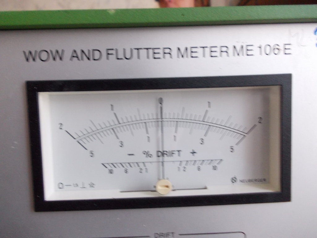

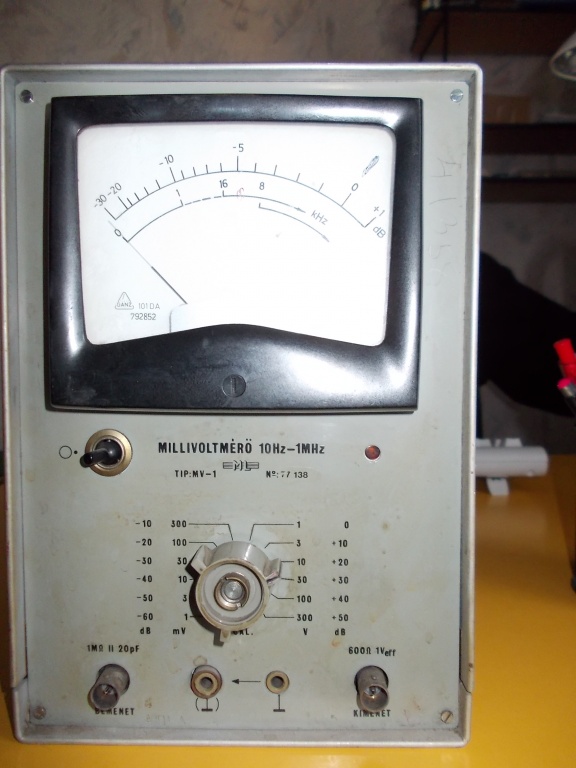

(#) blasz hozzászólása Dec 29, 2012 /
Sziasztok megtudnátok mondani ez a 2 műszer mire jó? köszi
(#) norbbie válasza reloop hozzászólására (») Dec 29, 2012 /
Egy Videoton RA6363-as erősítőt szeretnék kicsit izmosabbá tenni, ennek érdemes a végtranyóit párhuzamosítani , vagy egy B5-ös vagy esetleg egy quad végerősítő panelt beletenni. Melyik lenne érdemes ?
(#) Gafly válasza blasz hozzászólására (») Dec 29, 2012 /
Az egyik egy váltóáramú csővoltmérő. Minden amatőr műhelyben elfér....
A másik egy célműszer, magnókhoz. Dísznek esetleg, most hogy már a CD is kiment a divatból?
(#) blasz válasza Gafly hozzászólására (») Dec 29, 2012 /
Köszönöm,nekem nincs szükségem rájuk, így piacra kerülnek, csak nem tudtam mi micsoda köszi mégegyszer
