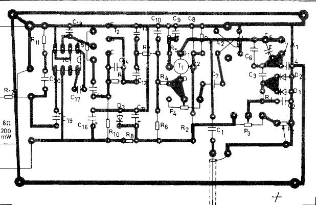

Bővebben: LinkAzért, hogy konkrét válasz legyen a kérdésre az alábbi kétszer kevert rajzot linkelem. Több műszer is kell, illetve utána kell menni a TCA440-nek. Reálisan ez egy haladónak való meló. Ha tudsz korrekt nyákot tervezni neki, akkor meg is tudod építeni (bár hangolni még nem), ha ez nem megy akkor nincs értelme nekiállni. Egyszerű egyenes vevővel érdemes indítani. Ha mindenképpen építeni akarsz, akkor érdemes "airband receiver kit" re keresni. Bár drágák a kitek olcsóbb mintha hónapokig fejlesztesz valamit ami esetleg meggyullad.

szendi001: igen ez a kapcsolás tényleg haladóknak való, a NYÁK tervezése kifogna rajtam
Szerintem nem tudnám megcsinálni a rádió átalakítását, azt hittem, hogy csak tekercs menetszámokon kell változtatni, de úgy tűnik, hogy bonyolultabb.
Üdv: Balázs

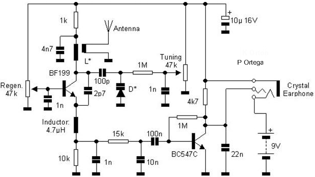

Találtam egy elég egyszerű kapcsolást, erről mi a véleményetek? Az oldal, ahonnan linkeltem: ez

Na, ez már valami! Ez egy szuperregeneratív (szupreg) vevő, ilyet én is építettem, csak nem varikap-hangolású volt, hanem egy trimmerkondival lehetett a vételi frekit állítani.

Akkor ez szerintem tudja a dolgát? Úgy belelkesedtem, hogy rajzolom is a NYÁK-ot
A hozzászólás módosítva: Dec 10, 2012

Ehhez még nyák sem kell, de persze lehet nyákozni is. Ez azonnak működni fog, ha mindent jól kötsz össze és a tekercsek is megfelelőek.

Balázs! Arra figyelj, hogy ez nagy impedanciás kristály hallgatót feltételez! Normál Walkman hallgató nem szól vele.

Nem, oda van írva, hogy "Crystall earphone". Ez igen nagy impedanciás fejhallgatót jelent, olyan 100 kohm körülit. A telefonos hallgató csak 600 ohmos praktikus okokból. Az egyszerű földelt emitteres tranzisztoros erősítő kimeneti impedanciája több kohm, amit nem célszerű terhelni. A másik, hogy a hallgatón egyenáram nem folyhat, és ilyet csak kristály (piezo) hallgatók tudnak.

Szia! Köszi a segítséget. Még egy utolsó kérdés: a hangszórókimenetnél 3 vezeték van. Ide hogyan kell bekötni a hangszórót?
(#) pucuka válasza Balaa16 hozzászólására (») Dec 10, 2012 /
Ügyesen. Mivel a piezo hangszóró nem vezeti az egyenáramot, (kapacitás) úgy kell bekötni az aljzatot, hogy a jack dugót bedugva egyrészt rákapcsolja a tápfeszültséget az áramkörre, másrészt csatlakoztassa a hallgatót. (a piezo hangszórót inkább hallgatónak nevezném)
Úgyhogy a rajzon a csatlakozó bekötése eltér a szabványostól!
(#) kadarist válasza Balaa16 hozzászólására (») Dec 10, 2012 /
Kösd inkább egy kis erősítőre, akkor nagyban is tudod hallgatni a sustorgást vagy éppen a beszélgetéseket.
Ebben igaza van kadaristnak, összekombinálhatod a szendi001 kapcsolását a tieddel, és ha az egyszem tranzisztor helyett az ott alkalmazott LM386 -al kiváltod, akkor majdnem 1 W juthat a 8 ohmos hangszóródra.

Egy kis kiegészítés a 2 tranzisztoros vevődhöz.
Mielőtt külső (pc speaker) erősítőre kötnéd , tegyél a kimenetre sorba 10-100 µF körüli kondenzátort.Ez a BC547 kollektora ,4,7kohm , 1Mohm ellenállások közös pontja.
A pozitív felét kösd ennek a 3 alkatrész közös pontjára.
Ezzel az egyenáramú munkapontokat választod el a rádió kimenete és az erősítő bemenete közt.
Eredeti kapcsolásban kristály hallgatót emlegettek.
Annak elvileg nem kell , de illik rárakni annak is mert így nem fog kifeszülni 1ik oldalra se a munkaponti feszültség hatására.
Ha van vmilyen csipogós játékod , órád stb ... amiben lapos piezo fémlemezes hangadó van akkor azt is érdemes lehet kipróbálni.
Igaz nem túl hangos.

Kész a NYÁK, már csak az alkatrészeket kell megvennem. Van egy fülhallgató erősítőm, arra fogom kötni. Csak karácsony után tudom kipróbálni, mert akkor megyek Bp-re, és ott tudom az alkatrészeket is megvenni, sajnos nincs minden otthon. Nekem egyszerűbb a NYÁK, próbanyákot mindig elrontom, utána pedig már nehéz javítani. Még fűrészelnem se kellett, pont volt akkora darab.
Köszönöm mindenkinek az eddigi segítséget, sajnos csak 2013-ra tudom elkészíteni.

(#) Balaa16 válasza Balaa16 hozzászólására (») Dec 30, 2012 /
Megvettem az alkatrészeket a vevőhöz, csak a D* jelű alkatrész nem volt, amely egy BV409-es varicap dióda. Az eladó a katalógusban sem talált róla semmit. Ezt mivel tudom helyettesíteni?
