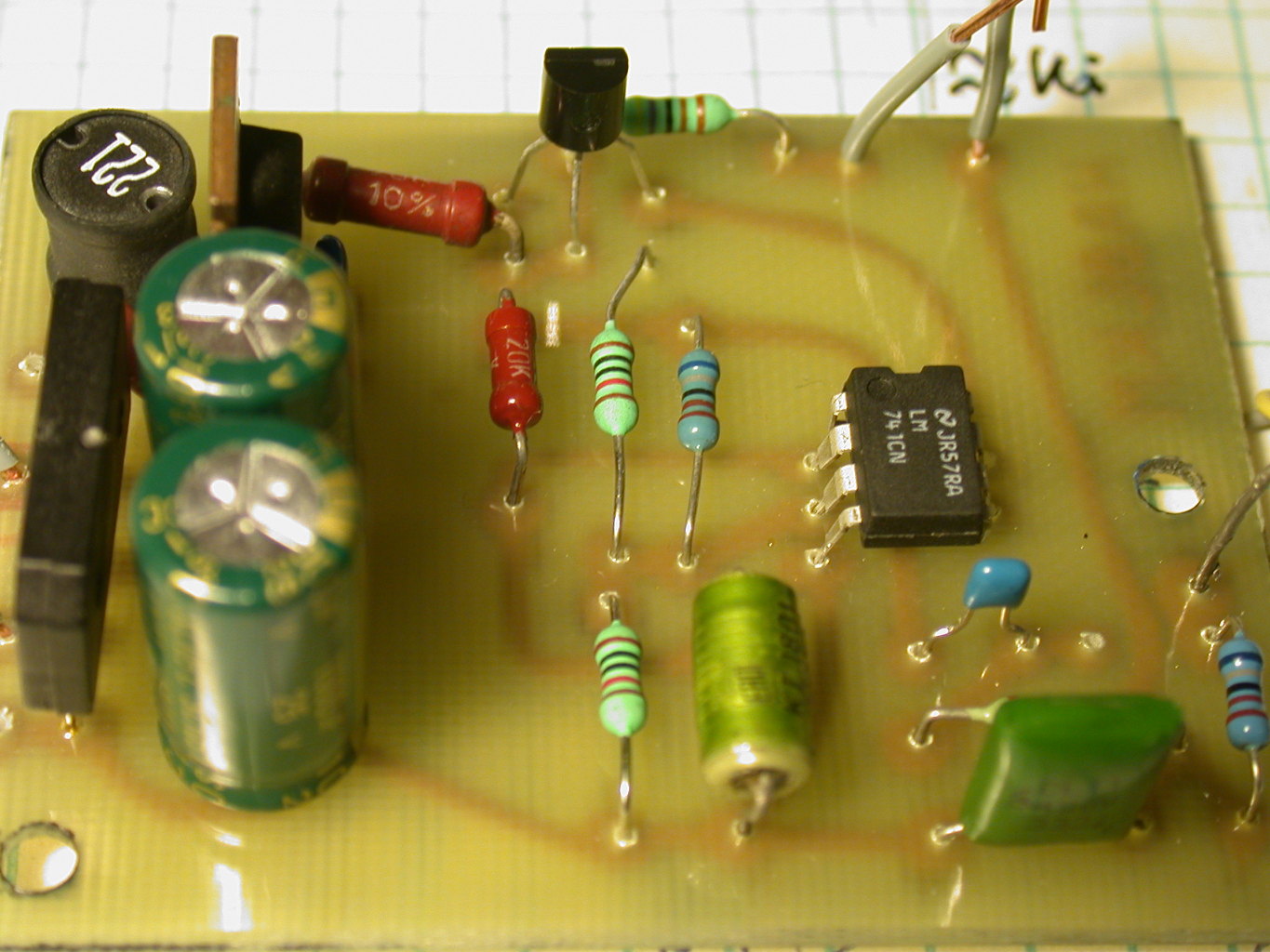

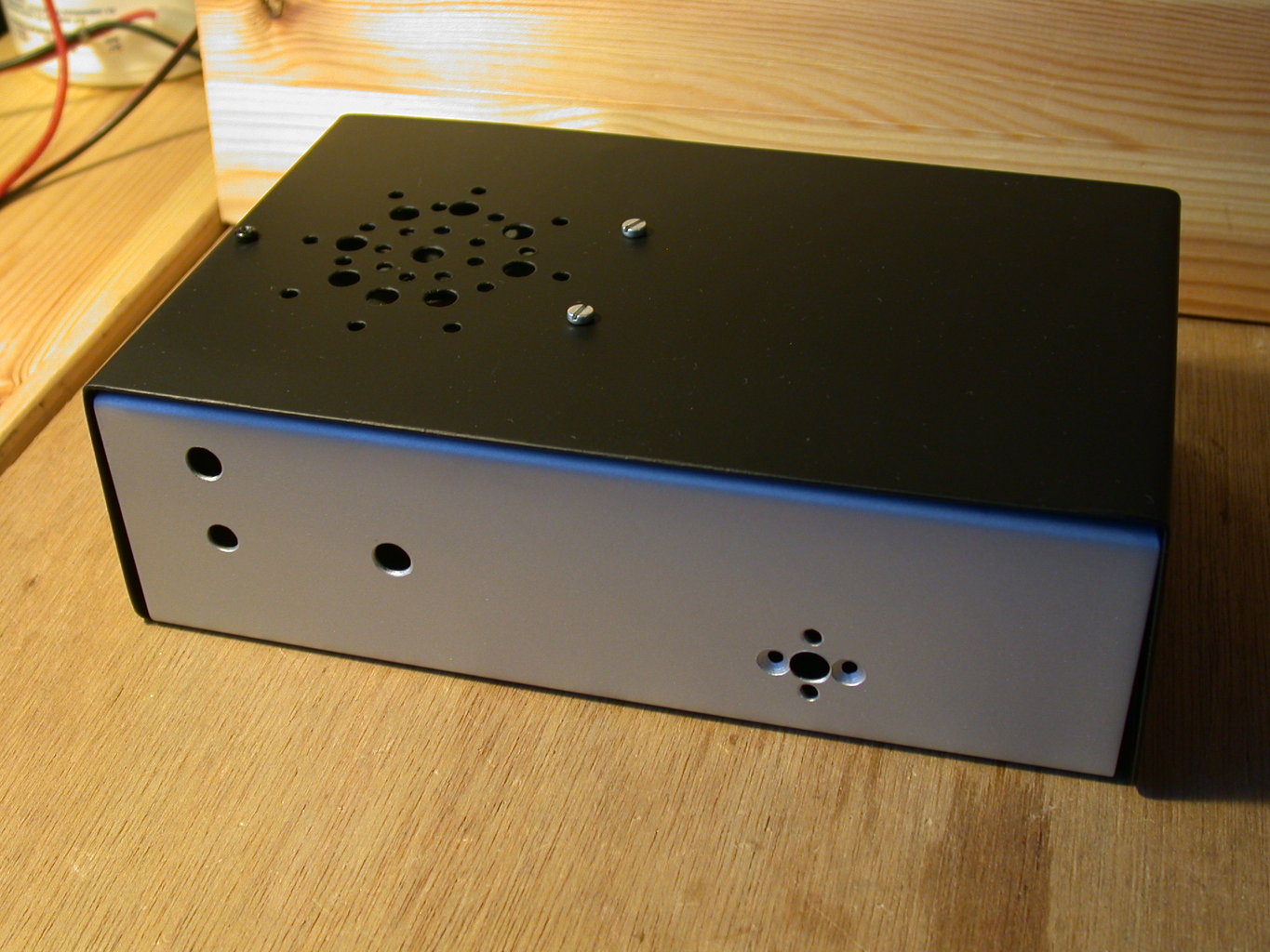

(#) Antennaman hozzászólása Feb 8, 2013 /
Szervusztok!
Volt egy kis forgács időm, és gondoltam lendítek a témán vagyis az egyik rádiózáson fogást kereső ifjoncnak építettem ezt a kis szerkezetet. A képen egy 80m-es SWL vevő persze szinkrodin, és kombináltam Morse gyakorlóval is. A billentyűt pedig egy régi bakelit fali telefon átkapcsolóból és műanyag darabokból alakítottam ki. A fogantyúját persze Sanyi koma az esztergályos kollégám alkotta. A keverés itt is diódás egyszerű gyűrűs keverővel történik, a nagy hangerő pedig egy TDA2003 hang IC-nek köszönhető. Nektek is jó hétvégét!

(#) szendi001 válasza Antennaman hozzászólására (») Feb 11, 2013 /
A savszuro Sokolbol van? Esetleg megosztod a rajzat? Tetszik hogy kompeltt doboza meg minden van
