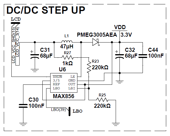

Kérdezni szeretnék. Adott a csatolt kapcsolás-részlet. A step-up-al csak egy grafikus LCD lenne meghajtva, 1mA-es fogyasztással (muszály neki az elem fogyástól független fix táp, hogy a kontraszt állandó maradjon), tehát maga a step-up elmegy simán PIC-lábról, és így teljesen lekapcsolható, amikor nem szükséges. Magyarul az "LCD_VCC_SHD" és az "LCC_VCC_3" is a PIC32MX-nek 1-1 IO lába. Működik is így a kapcsolás, de felmerült bennem, hogy a bemeneti 68µF-os kondi (C31), gondot okozhat. Belül korlátozva van a PIC IO lábainak árama és emiatt nem lesz gond? Vagy Elbírja rövid ideig a túláramot, amíg feltölt a kondi és utána nincs gáz? Vagy Csak a szerencsén múlt, hogy eddig nem füstölt el? Mit javasoltok? Soros ellenállás? Mondjuk egy 150 Ohm-os ellenállás (VDDmax=3V esetén) lekorlátozná 20mA-re az áramot. (Nem tudom, hogy befolyásolná a működést). Köszönöm! Idézet: „Csak a szerencsén múlt, hogy eddig nem füstölt el?” Leginkább. Már pár nF-ot sem javasolt direktbe rákötni egy PIC kimenetére, 68µF-ot meg pláne nem. Nem értem, hogy miért nem közvetlenül kötöd a tápra az áramkör bemenetét. Elég lenne a Shutdown lábat vezérelni a PIC lábáról.
Sajnos nem, mivel a PMEG3005AEA átengedi a delejt akkor is, ha a MAX856 ki van kapcsolva... sajnos az előző panelen ebbe már belefutottam. De akkor egy 150 Ohm-os sorba kötve a problémát orvosolja, nem?
Ja, persze, minden step-up ilyen.
Leginkább egy Logic-level P MOSFET vagy egy PNP tranzisztor orvosolná a dolgot. Az ellenállás "megoldja" ugyan a PIC problémáját, de kérdés, hogy mennyivel csökken miatta le a feszültség a bemeneten, és ez mennyivel rontja az áramkör hatásfokát. Egy próbát megér. A hozzászólás módosítva: Dec 28, 2012
Hát jó kérdés, hogy mekkora lehet az ekvivalens ellenállása a kapcsolásnak, amivel a korlátozó ellenállás feszültségosztót alkot. Illetve ugyanez a probléma ez esetben más PIC láb esetén is. Egy másik PIC lábbal 2 műveleti erősítőt hajtok meg, rajtuk 100nF-osokkal. Oda is be lehet tenni éppen egy soros ellenállást, de akkor az feszültségosztó lesz és a műveleti erősítőkre kisebb feszültség jut. Vajon mennyivel? Mekkora "belső" ellenállással lehet számolni egy műveleti esősítő tápja és földje közt? FET-es kapcsolás már nem nagyon férne el a panelen, mert csumig van pakolva... tulajdonképp már kész is van a NYÁK-terv
csak még nem adtam le gyártásra... egy ellenállást még be tudok zsúfolni, de mást már igen nehezen... A hozzászólás módosítva: Dec 28, 2012
Idézet: „Mekkora "belső" ellenállással lehet számolni egy műveleti esősítő tápja és földje közt?” Ez az áramfelvétele alapján dől el. Ha éppen 1mA a fogyasztása, és 3V-ot adsz neki, akkor 3kohm-nak megfelelő "belső" ellenállása van éppen. Ha valami elemes eszközökbe szánt, ultra low-power, uA-eket zabáló cucc, akkor röhögve kéne így működnie. Ha egy standard, több mA-es IC-t használsz, akkor gondok lehetnek a működéssel. Idézet: „FET-es kapcsolás már nem nagyon férne el a panelen, mert csumig van pakolva...” Két 0603-es ellenállás meg egy SOT23-as FET azért csak beférne valahova... A hozzászólás módosítva: Dec 28, 2012
Ezek vannak a vonalon (nem is két, hanem 3 OPAMP):
INA126, ha jól értem az adatlapot, max 200uA TL971, ez 2-3 mA MCP601, ez pedig 300uA Ez más sok, igaz? Mi lenne, ha egy PIC lábról 150Ohm-os ellenálláson keresztül kapcsolnám be ezeket a fogyasztókat, majd, egy kis idő múltán egy másik PIC lábról kapná meg a "fogyasztási" áramot, amin már nincs ellenállás, hanem közvetlenül megy az adott tápvonalra? Mint egy lágyindítás... vagy van jobb ötleted esetleg? A hozzászólás módosítva: Dec 28, 2012

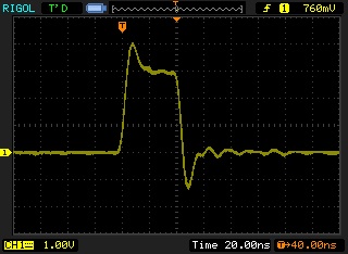

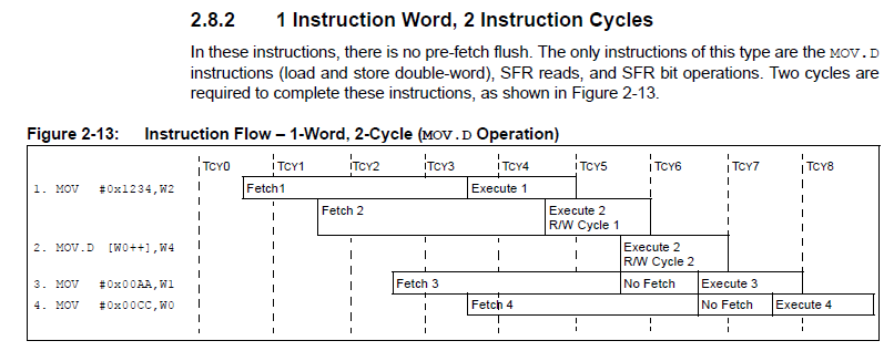

Találkoztatok olyan problémával, mikor az adatlap egy utasítás végrehajtási idejét 1cyc adja meg, de valójában 2cyc ideig tart neki? Egy PIC24EP64GP202 lenne szó. /FOSC=100MHz, FCY=50Mhz , 1cyc(20ns)/ Az adatlap szerint a BSET, BCLR, NOP utasítások 1cyc ideig tartanak. Oszcilloszkópon megmérve a BSET, BCLR 2cyc ideig a NOP 1cyc ideig tart. A mellékelt képekhez az alábbi utasítások tartoztak. Kep1: asm("BSET 0xE15, #7"); asm("BCLR 0xE15, #7"); Kep2: asm("BSET 0xE15, #7"); asm("BSET 0xE15, #7"); asm("BCLR 0xE15, #7"); Kep3: asm("BSET 0xE15, #7"); asm("nop"); asm("BCLR 0xE15, #7");
Az SFR bit operation 2 ciklusos utasítás.
Ha 1 ciklus eltéréssel kéne változtatni a bit értékét, akkor megpróbálhatod nem bit művelettel változtatni a bit értékét (ez ugyanis két buszművelet), hanem eltárolod egy-egy CPU regiszterbe az adott memóriacím tartalmának két verzióját (bit = 0 és bit = 1), és a megfelelő regiszter tartalmát írod be oda. A hozzászólás módosítva: Dec 30, 2012
Köszönöm válaszod.
A PIC18 családnál egy PORT lábát 1cyc időre be lehetett kapcsolni. Az mplab xc16 fordítóban az asm utasítások integrációja nem a legjobb (lehet hogy csak a free miatt). Gyakorlatilag nem tudom megoldani, hogy egy portláb aktív H idejét 1cyc lépésekben tudjam állítani.Egy 70MIPS PIC-nél max100ns pulzus szélességet a portlábon 7 lépésben tudnám állítani de mivel 2cyc így csak 3 lépés. ![]() Idézet: „Gyakorlatilag nem tudom megoldani, hogy egy portláb aktív H idejét 1cyc lépésekben tudjam állítani.” PIC32-nél ez működik: (mondjuk ott vannak jobb megoldások is, pl. LATASET, LATACLR)
Szerintem ez a módszer itt is menne, a "beírás" művelet 1 ciklus alatt végrehajtható, ha a portup/portdown regiszterben van, akkor simán lehet így 1 ciklus hosszú magas jelet kiadni.
Köszönöm ismét a segítséget.
Első ránézésre meglepődtem a kódon, amit írtál. Ha jól értelmezem a W14,W15-be tárolja el a fáj regiszter címét amiben a két érték van.
Nálam két művelet a portup/portdown
Viszont a fordító optimalizálási szintjét 0-ról 1-re állítom, akkor 1 ciklus alatt végrehajtja.
Így már működik az 1 ciklus hosszú magas jel. Azért a free fordító sokszor megtréfálja az embert. Örülnék egy pro változatnak ![]() A lényeg hogy működik a megoldásod, amit nagyon köszönök. ![]()

Lehet, hogy hülyeség, de: Idézet: „Mi lenne, ha egy PIC lábról 150Ohm-os ellenálláson keresztül kapcsolnám be ezeket a fogyasztókat, majd, egy kis idő múltán egy másik PIC lábról kapná meg a "fogyasztási" áramot, amin már nincs ellenállás, hanem közvetlenül megy az adott tápvonalra? Mint egy lágyindítás...” A stepup és az egyik szenzor IC esetében nem lesz gond, mert a szenzor IC 1.8Vig üzemképes és amúgy is 1 mA-t eszik, a stepup meg 1.2V-ig képes előállítani a 3.3V-ot, de azért mindjárt kipróbálom őket. Már "csak" az analóg rész maradt, ahol a fentebbi izédet szerint gondolnék eljárni. Sajnos ott tényleg nincs hely FETnek, csak nagy munka árán.
Nem tudom, hogy az ötleted mennyire jó gondolat. Így elsőre nem látok benne kivetnivalót, meg kell próbálni.
