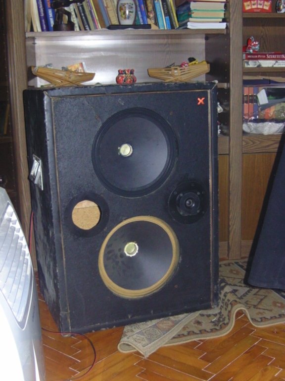

Én személy szerint azzal a kevés tapasztalattal amim van, így raktam össze a hangszóróim: (A képen a fekete textilszélű. A barna szélű epokittel lett ragasztva régebben) Adott volt 4 szétpukkant RFT, és ehhez rendeltem viktoros membránt, tekercset pillét textilszélt stb.. A szétszedéssel nem volt gond mivel kukás volt minden. A kosárról a ragasztót higitóval és szikével tudtam leszedni, de aztán egy kis csiszolóvászon is besegített Szerencsére a mágnes csavarral van ehhez a kosárhoz rögzítve így az nem zavart. A textilszélt most kívülről ragasztottam a membránhoz palmatex segítségével. Egyébként nem tudom van-e jelentősége, hogy kívülről vagy belülről ragasztja-e az ember. (?) A pillét és a lengőtekercset kétkomponensű eporapiddal, amivel eddig nem volt gondom. Sajnos sikerült jól elmaszatolni előröl, ahogy a képeken is látszik, mert csak egy fogpiszkáló volt kéznél... na mind1. A ragasztásokat úgy csináltam, hogy mindent szépen beleillesztettem a kosárba, beállítottam a lengőt filmmel, be a pillét, rá a membránt, és így helyén ragasztottam meg. Mikor megszáradt kivettem az egészet, hogy bekössem a bevezetőszálakat. Öngyújtóval a lakkot leégettem a tekercs kivezető huzaljáról, kicsit szikével megkarcoltam még ezután. A membránon csináltam kivezetőszálanként 2 lukat amin átfűztem a kivezetőt, és csipesszel egyszer áttekertem a lengő megtisztított huzalját. Így ráforrasztottam, és egy kis palmatexet cseppentettem mindkét oldalon a kivezetőszál tövére, hogy fixen álljon a membránban. A kosárba visszacsavaroztam a mágnest, bekentem palmaval a ragasztási helyeket (és a komplett membránon is), és film segítségével központosan belehelyeztem az egész komplett membránt a kosárba, és jól odanyomogattam a ragasztásnál. Van amikor nem sikerül pont központosra csinálni, de mivel a mágnes csavaros, ezen könnyen lehet segíteni ![]() A porvédőt később rakom majd fel. Még gondolkodom, hogy palmát, vagy kétkomponensűt használjak-e. Mondjuk textil, így inkább palma. Jól szól, jó lett. Szerintem. Persze bele lehet kötni. A láda csak próbaláda, nem ez lesz, csak ebbe szereltem most bele, hogy halljam hogy szól.

Gra. tökéletes. Fogpiszkáló helyett én kihegyezett hurkapálcát használok a ragasztók kenésére. A peremet kívülre vagy belülre ragasztod, csak akkor van jelentősége, ha a lengő már bent van a membránban. Egyébként én először a kosárra helyezem a peremet, majd óvatosan ráeresztem a membránt, lehetőleg középre. Utána kiemelem és jól összenyomkodom a ragasztási felületeket. Majd a lengőt kihézagolom a mágnesben, és beállítom a magasságát is. Végül behelyezem a membránt az alsó pillével együtt. Ha külön van a pille, akkor értelem szerűen először a pillét, és úgy membránt.
Nekem úgy rémlik hogy az RFT-nek 37,5mm a lengő belső átmérője. a teljes átmérő pedig kb 30 cm.

Rundfunk- und Fernmelde-Technik. Német (volt keletnémet) Vermona és Regent hangszórók.
37mm átmérő a tekercs, és 30cm a teljes hangszóró.
Eredetileg papírszélű széles sávú hangszóró volt (annak gyártották), de mivel én basszerra szeretném használni másfajta membránt (erősebb, vaskosabb papír, és más az íve) használtam, és textilszélt. Terveim között szerepel, hogy építek nekik ládát. A tervet egy ismerősömtől kaptam, szerintem megfelel majd a hangszóróknak. Egyébként nekem úgy általában hangszóró összeépítésnél mindig a központosítás a legnehezebb. Ti is így vagytok vele?
