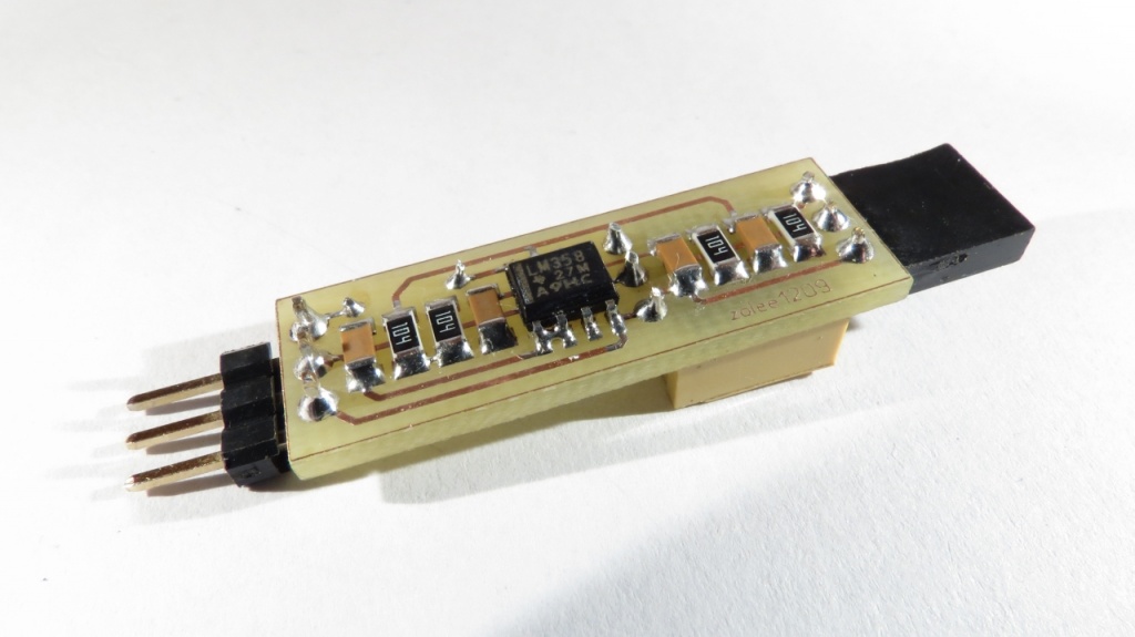

(#) Zoli1974 válasza Zenner hozzászólására (») Jan 6, 2013 /
Vagy négyszer fölvasaltam a kézivasalóval mire ilyen lett.
A nyákot meg amint kész volt a maratás megfürdettem kémiai ónozóban, nem egy drága dolog és szinte nem is fogy.

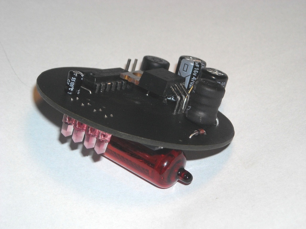

(#) vicsys válasza Zenner hozzászólására (») Jan 6, 2013 1 /
Közben pötyögtettem a pákámmal.

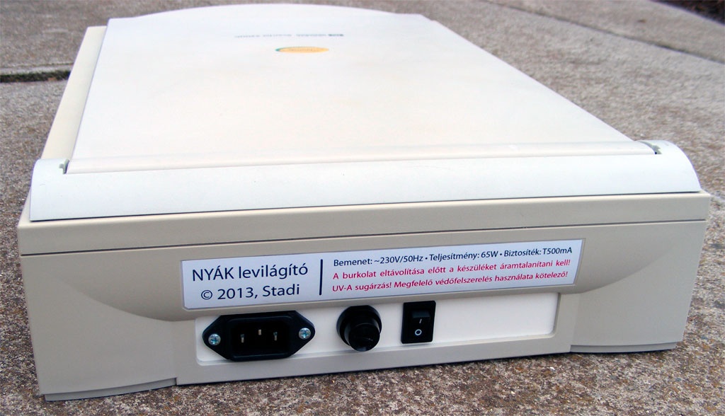

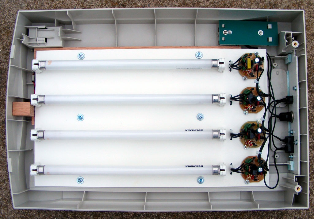

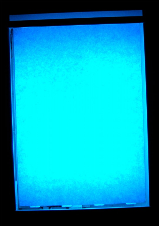

(#) Stadi hozzászólása Jan 6, 2013 /
NYÁK levilágító, avagy egy szkenner második élete...
(#) zenetom válasza Stadi hozzászólására (») Jan 6, 2013 /
Semmi felesleges, szép, precíz munka.
(#) sooty válasza vicsys hozzászólására (») Jan 6, 2013 /
Nagyon gusztusos, legszívesebben beleharapnék Remélem nem a régi béna szoftver lesz benne (by John Stanley) annál már a Bruno Gavand féle beállítási mód is jobb lenne (bár nekem a dcf rész nem ment azzal a szoftverrel). Nem pöcögtetni kell, hanem az óra felajánlja a választható beállítást pl. h10: 0-1-2 , h1: 0-1-2-3-4-5-6-7-8-9, m10: 0-1-2-3-4-5, m1: 0-1-2-3-4-5-6-7-8-9, addig ismételgeti, amíg nem választasz valamit, ahol megnyomod azt az értéket beírja. Ha figyeli milyen értéket kapott elkerülhető a 29 óra 89 perc szerű beírás.
(#) vicsys válasza sooty hozzászólására (») Jan 6, 2013 /
Szerinted azt építem után? Ha jól megnézed, nincs rajta DCDC konverter és természetesen a szoftvert is igyekszem "bolondbiztosra" írni.
Nem akartalak azzal vádolni, hogy a Stanley félét építed után (mondjuk az olasz verzió akár lehetne is, ott is a pic adja a nagyfesz táp meghajtását és sn74141-el kapcsol tranyók helyett ) a hangsúly a beállítás módján volt. Végre egy jó és szép egycsöves lesz , ami már most is tetszik.

(#) Stadi válasza (Felhasználó 46585) hozzászólására (») Jan 6, 2013 /
Nos, azok zsír új inverterek. Bementem egy nagy áruházba, levettem a polcról 4 db. 15W-os KFcsövet, aztán itthon kibeleztem őket. Nálam vagy kisebb, vagy nagyobb teljesítményű fénycsövek vannak üzemben, de még ha passzolnának is, egyrészt a fenének sincs kedve megvárni, míg elromlanak, másrészt meg a jobblétre szenderülés kiváltó oka is többnyire elektronika hiba szokott lenni. A vásárlás előtt végeztem egy kis piackutatást, és 15W-os inverter külön nemigen volt, max. drágán. Persze lehet, hogy a 2x18W-os ill. 4x18W-os példányokkal is működtek volna az UV csövek, de azok se olcsók.

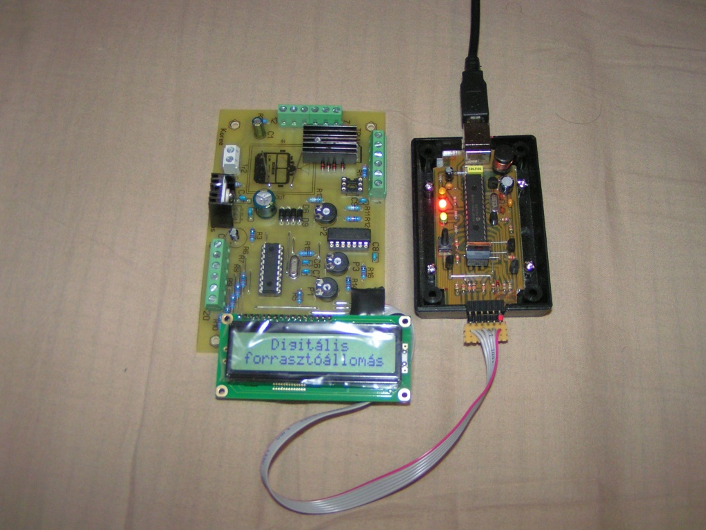

(#) Koree hozzászólása Jan 6, 2013 /
Üdvözletem.
Ma végre volt időm és megjavítottam a Szilva féle Pickit2 klónomat.Így két legyet csaptam egy csapásra,mert végre valahára felbőgött a V8-as a Digitális forrasztó állomás 2-ömben.
Már csak dobozolni és kalibrálni kell és végre neki állhatok akár SMD-zni is.Attila86 féle panelmérő 2 is csak arra vár,hogy beforrasszam és mehet a menet.

(#) (Felhasználó 46585) válasza Stadi hozzászólására (») Jan 6, 2013 /
Én azért ezt egyszerűbben oldottam meg. A Praktiker bejáratnál, Obi bejáratnál van egy nagy kübli, ráírva, hogy ide dobáld be a használt fénycsöveidet. Elég sokat elvittem ilyen helyekről... 95%-ban a csövek voltak rosszak. Úgyhogy én sosem adnék pénzt ilyesmiért... És a csövek elég toleránsak. Nem sokat számít nekik, hogy egy 15 W-os csövet egy 11, vagy 21 W-os elektronikáról hajtasz meg. Különösen, hogy nem folyamatos üzemben mennek. A legjobbak a Tungsram elektronikák. Némelyikben N és P csatornás FET-ek vannak.
