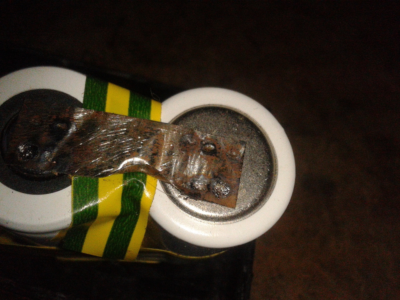

Készítettem egy hármas akkupackot a szeretett morzsaporszívóm számára(nyák csiszolásánál keletkezett maradványának felszívásához pont jó.) és a másik 7-est az akkus tűzőgéphez.
Igazából a tűzőgépnek eredetileg 8 cellája volt, de tök mind1, így is felhúz, és a hiányzó cella helyére teszek egy kis időzítőt.
Lehet, hogy jobb lenne egy normál akkutöltő kapcsolás, de még mindig jobb, mint a porszívóé, ha azt elfelejtem kihúzni, akkor cumi van finoman szólva.
..majd keresek arra is valamit, ami elketyeg 3V-ról is akár.
Egész jól sikerült a ponthegesztés, ehhez a munkához képest sokat javultam, a linken pár cella ki is lyukadt, annyira melegítettem, rossz áthidaló lemezt választottam, az volt a baj.
..de sikerült begyűjtenem kábelkötés alkalmával pár tekercsnyi acélköpeny félét, ami pont annyira vékony, ami jó ide.

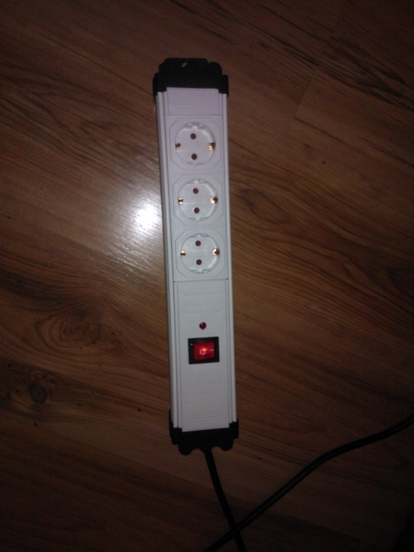

Régóta terveztem hogy veszek egy biztosítékos elosztót, amiben miután megvettem ki is csaptam a biztosítékot. No de nem ez a lényeg hanem hogy ez egy hármas elosztó, és én azt szerettem volna ha mindháromnak külön biztosítéka van különböző max. amper értékekkel. Így hát átépítettem.
(#) dbase válasza chopper800 hozzászólására (») Máj 23, 2013 /
De jó lesz szétszedegetni ha kiveri Én külső beépíthetőt raktam volna bele.De régi fénymásolókban vannak is automaták, amiket vissza lehet nyomni, az is elfér bele még.
(#) Gabó válasza chopper800 hozzászólására (») Máj 23, 2013 /
Nem lett volna egyszerűbb, ha valami ilyesmibe teszed a biztosítékokat? Foglalat
(#) chopper800 válasza Gabó hozzászólására (») Máj 23, 2013 /
egyszerűbb lett volna, de én nem vagyok lusta szerelgetni
(#) Alkotó válasza chopper800 hozzászólására (») Máj 23, 2013 /
Én egy elosztótól azt várom, hogy a lehető legnagyobb teljesítmény elérést tegye lehetővé, méghozzá ezt több fogyasztóval egyszerre. Ameddig el nem olvad a kábel, addig bírjon ki bármit.
Ide beépíteni egy ilyen típusú "védelmet", az szinte már merénylet.
Amúgy valami céllal készült? Mert én ha nem akarom, hogy a hálózat menjen le, a kismegszakítós aljzatba dugom.
(#) chopper800 válasza Gabó hozzászólására (») Máj 24, 2013 /
Természetesen céllal készült, méghozzá azzal hogyha egyszer kicsapja a biztosítékot akkor ne legyen az hogy mindhárom aljzat használhatatlan a bizti cseréjéig. Igaz kivitelezhettem volna egyszerűbbre okosabbra de nekem így is megfelel.
(#) eyess válasza chopper800 hozzászólására (») Máj 24, 2013 /
Az a helyzet , hogy lehet , így is használhatatlan lesz .Ugyanis van olyan is nem kevés , hogy ha elszáll a biztosíték , akkor rendre szokta lőni a kismegszakítót is , és hát hiába lesz neked másik aljzatba épp biztosíték mégsem lesz delej .

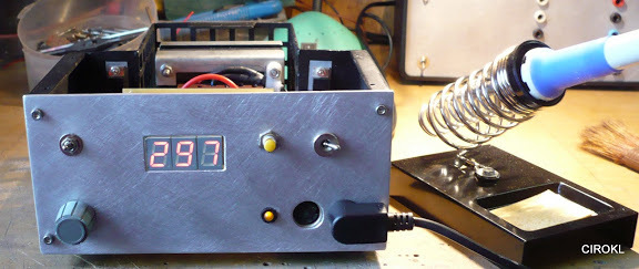

Elkészült egy forrasztóállomásom amit csak ugy seftében csináltam alig egy pár nap alatt , ebben benne van a panel készitéstől a doboz készitésig minden , nem nagyon érdekelt most ebben az estben a külalak csupán a működését tartottam fontosabb szempontnak , ezért nem is sokat foglalkoztam a dobozolással , csupán annyit hogy a lehetőségekhez képest a leg kisebb méretet elérjem .
Köszönet a kapcsolási rajzért és a panel tervért az alkotójának Attila 86 -nak ,s az Andris -nak a vasmagért illetve a panel gyártásban a gyors és korrekt munkáért !
Kicsit több kép
A hozzászólás módosítva: Máj 24, 2013
(#) vicsys válasza CIROKL hozzászólására (») Máj 24, 2013 /
Nagyon egyedi lett!
(#) slogan válasza CIROKL hozzászólására (») Máj 24, 2013 /
Szép lett ! Gratula !
A sefte az egy helység ?

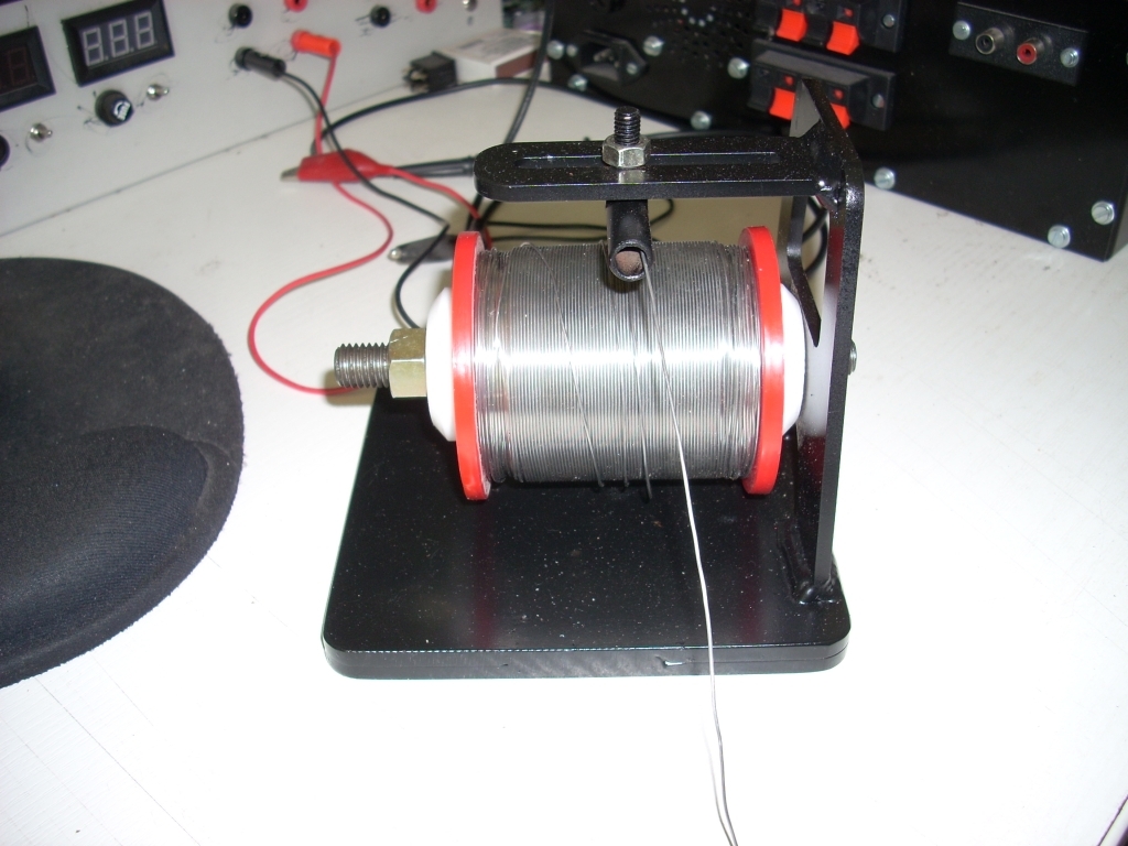

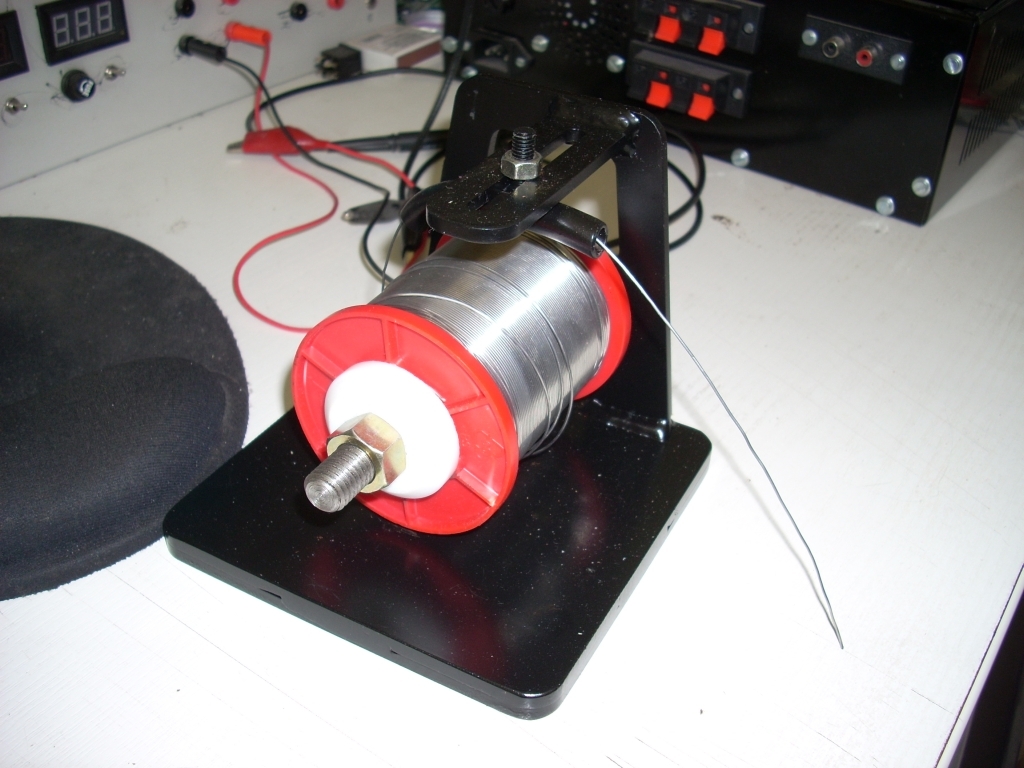

Volt egy kis időm a munkahelyen és sikerült összehozni egy remek óntartót. Igaz nem elektronikai dolog, de azért hasznos segédeszköz.
(#) zsoltee0001 válasza apac hozzászólására (») Máj 25, 2013 1 /
Ezt pont kiszúrtam a műlyelyes topicba, jól néz ki.

(#) vicsys válasza apac hozzászólására (») Máj 25, 2013 /
Egy ilyet, még én is szivesen elfogadnék!
