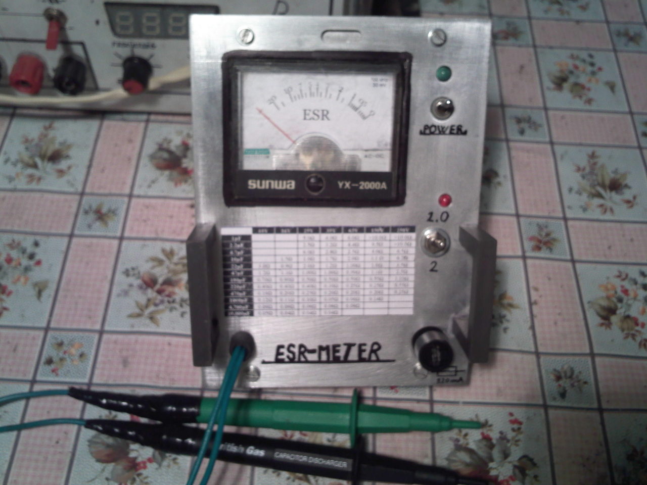

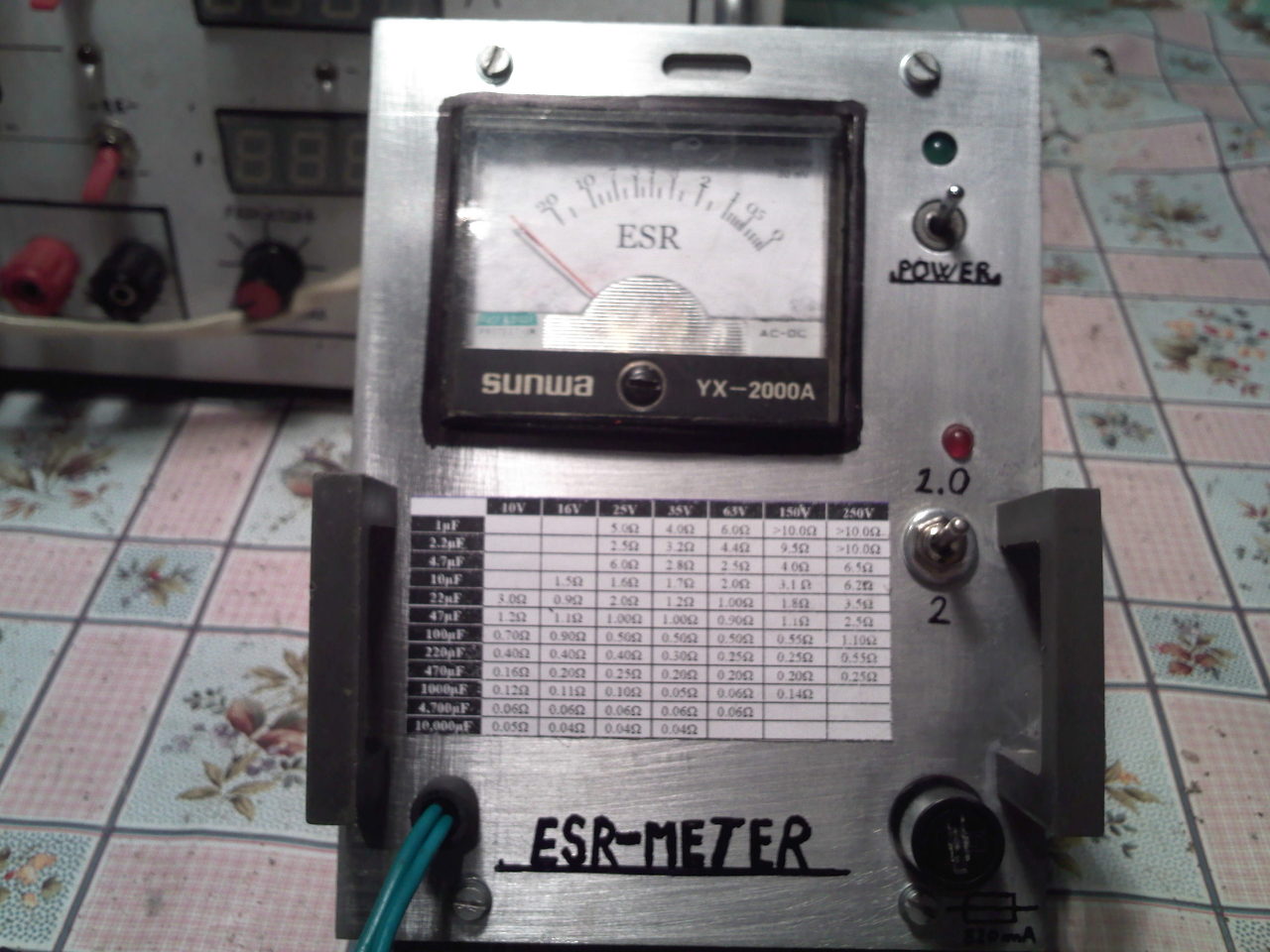

Sziasztok!, nagyjából nekem is kész van az ESR mérőm, már csak a tekercs és egy 2N3819-es tranzisztor hiányzik belőle, és kész. Gondoltam meg osztom veletek ezt a két képet

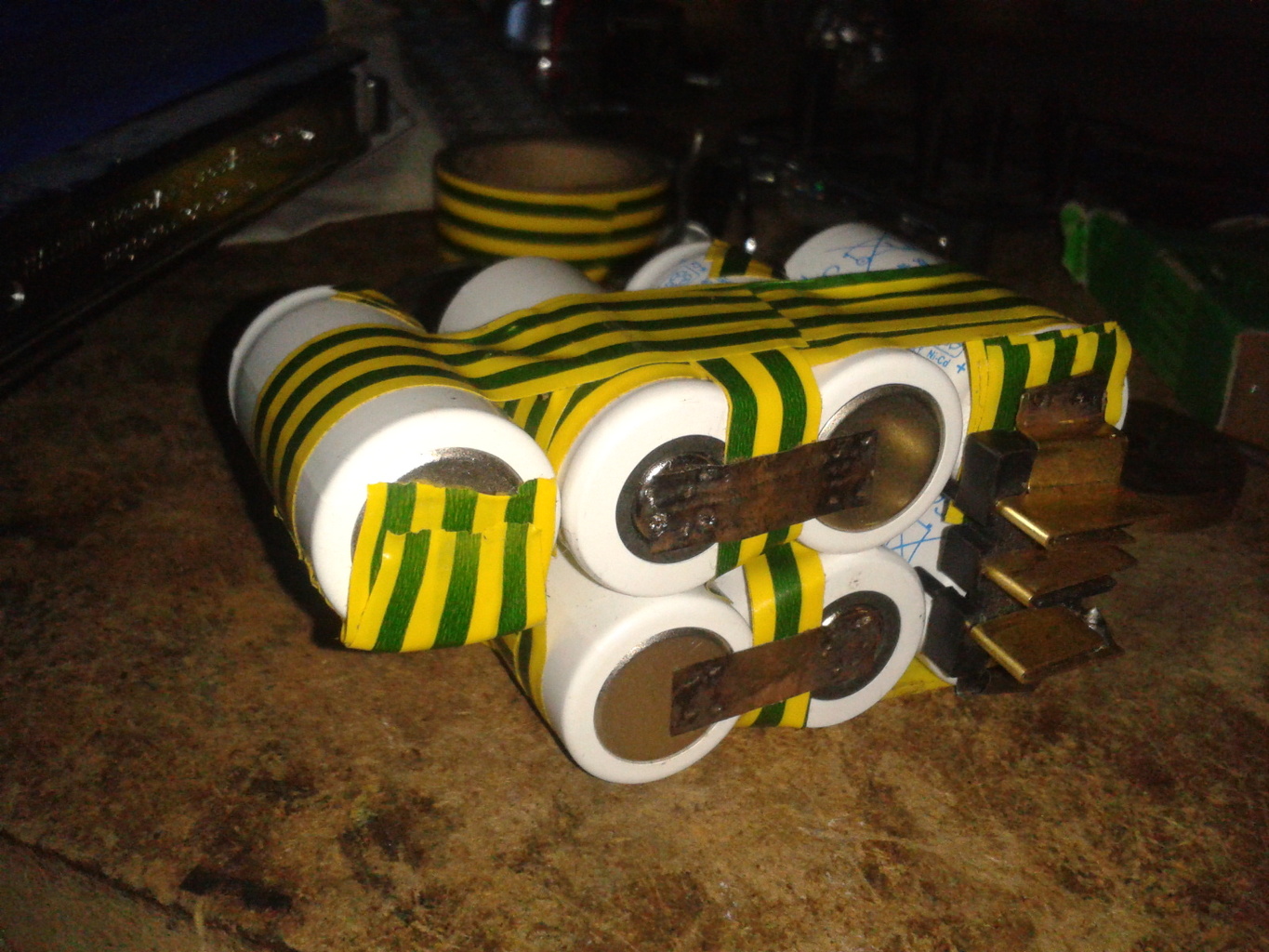

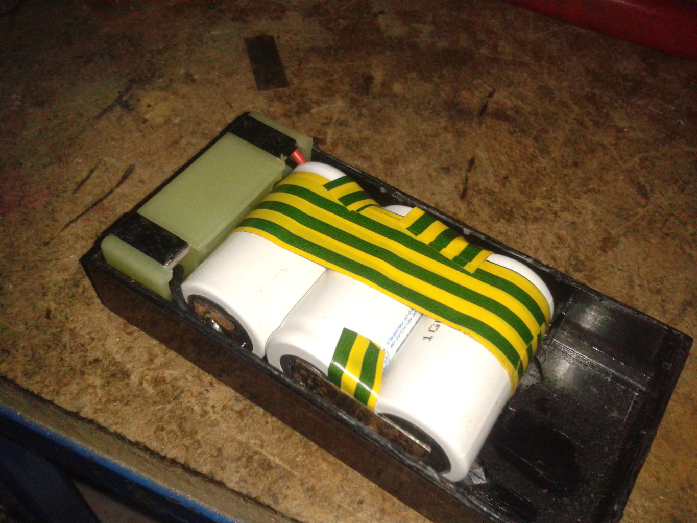

Készítettem egy hármas akkupackot a szeretett morzsaporszívóm számára(nyák csiszolásánál keletkezett maradványának felszívásához pont jó.) és a másik 7-est az akkus tűzőgéphez.
Igazából a tűzőgépnek eredetileg 8 cellája volt, de tök mind1, így is felhúz, és a hiányzó cella helyére teszek egy kis időzítőt.
Lehet, hogy jobb lenne egy normál akkutöltő kapcsolás, de még mindig jobb, mint a porszívóé, ha azt elfelejtem kihúzni, akkor cumi van finoman szólva.
..majd keresek arra is valamit, ami elketyeg 3V-ról is akár.

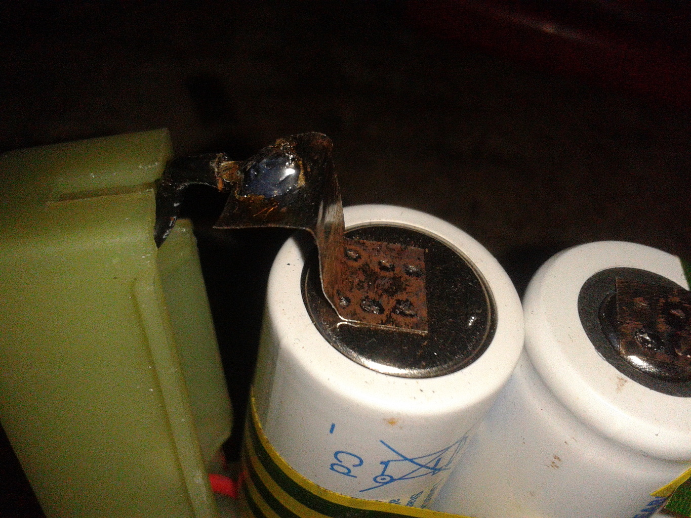

Egész jól sikerült a ponthegesztés, ehhez a munkához képest sokat javultam, a linken pár cella ki is lyukadt, annyira melegítettem, rossz áthidaló lemezt választottam, az volt a baj.
..de sikerült begyűjtenem kábelkötés alkalmával pár tekercsnyi acélköpeny félét, ami pont annyira vékony, ami jó ide.

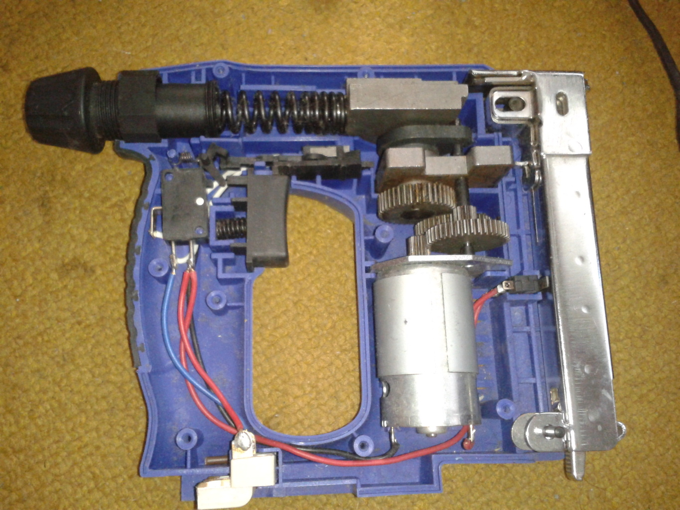

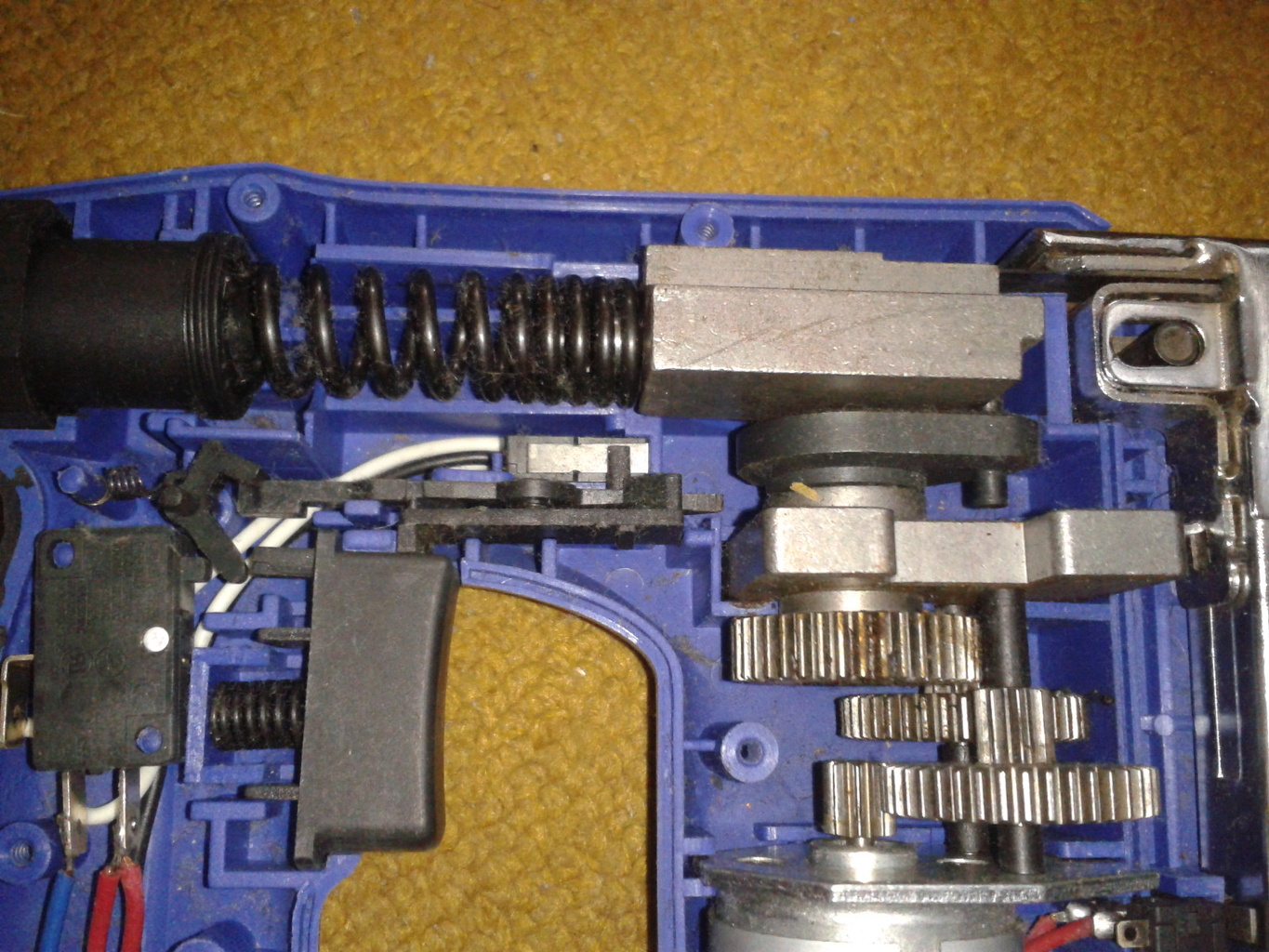

..és aki olyan kíváncsi mint én, annak lefényképeztem az akkus tűzőgép belvilágát.
Meglepődtem, hogy motoros mechanika van benne, valami elektromágnes félére gondoltam.

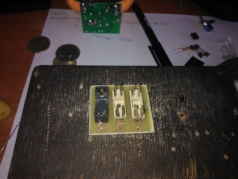

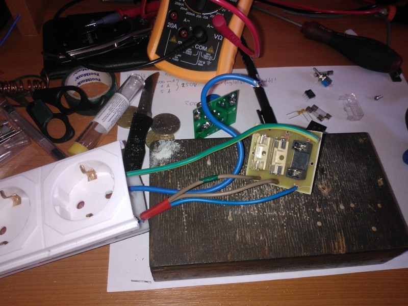

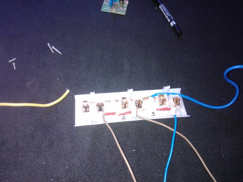

Régóta terveztem hogy veszek egy biztosítékos elosztót, amiben miután megvettem ki is csaptam a biztosítékot. No de nem ez a lényeg hanem hogy ez egy hármas elosztó, és én azt szerettem volna ha mindháromnak külön biztosítéka van különböző max. amper értékekkel. Így hát átépítettem.
(#) dbase válasza chopper800 hozzászólására (») Máj 23, 2013 /
De jó lesz szétszedegetni ha kiveri Én külső beépíthetőt raktam volna bele.De régi fénymásolókban vannak is automaták, amiket vissza lehet nyomni, az is elfér bele még.
(#) Gabó válasza chopper800 hozzászólására (») Máj 23, 2013 /
Nem lett volna egyszerűbb, ha valami ilyesmibe teszed a biztosítékokat? Foglalat
(#) chopper800 válasza Gabó hozzászólására (») Máj 23, 2013 /
egyszerűbb lett volna, de én nem vagyok lusta szerelgetni
(#) Alkotó válasza chopper800 hozzászólására (») Máj 23, 2013 /
Én egy elosztótól azt várom, hogy a lehető legnagyobb teljesítmény elérést tegye lehetővé, méghozzá ezt több fogyasztóval egyszerre. Ameddig el nem olvad a kábel, addig bírjon ki bármit.
Ide beépíteni egy ilyen típusú "védelmet", az szinte már merénylet.
Amúgy valami céllal készült? Mert én ha nem akarom, hogy a hálózat menjen le, a kismegszakítós aljzatba dugom.
(#) chopper800 válasza Gabó hozzászólására (») Máj 24, 2013 /
Természetesen céllal készült, méghozzá azzal hogyha egyszer kicsapja a biztosítékot akkor ne legyen az hogy mindhárom aljzat használhatatlan a bizti cseréjéig. Igaz kivitelezhettem volna egyszerűbbre okosabbra de nekem így is megfelel.
(#) eyess válasza chopper800 hozzászólására (») Máj 24, 2013 /
Az a helyzet , hogy lehet , így is használhatatlan lesz .Ugyanis van olyan is nem kevés , hogy ha elszáll a biztosíték , akkor rendre szokta lőni a kismegszakítót is , és hát hiába lesz neked másik aljzatba épp biztosíték mégsem lesz delej .

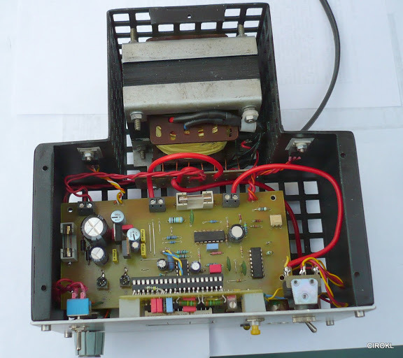

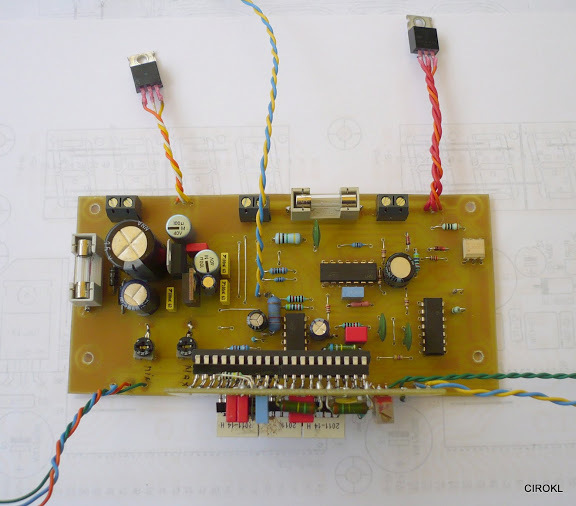

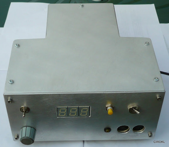

Elkészült egy forrasztóállomásom amit csak ugy seftében csináltam alig egy pár nap alatt , ebben benne van a panel készitéstől a doboz készitésig minden , nem nagyon érdekelt most ebben az estben a külalak csupán a működését tartottam fontosabb szempontnak , ezért nem is sokat foglalkoztam a dobozolással , csupán annyit hogy a lehetőségekhez képest a leg kisebb méretet elérjem .
Köszönet a kapcsolási rajzért és a panel tervért az alkotójának Attila 86 -nak ,s az Andris -nak a vasmagért illetve a panel gyártásban a gyors és korrekt munkáért !
Kicsit több kép
A hozzászólás módosítva: Máj 24, 2013
(#) vicsys válasza CIROKL hozzászólására (») Máj 24, 2013 /
Nagyon egyedi lett!
(#) slogan válasza CIROKL hozzászólására (») Máj 24, 2013 /
Szép lett ! Gratula !
A sefte az egy helység ?

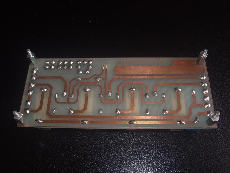

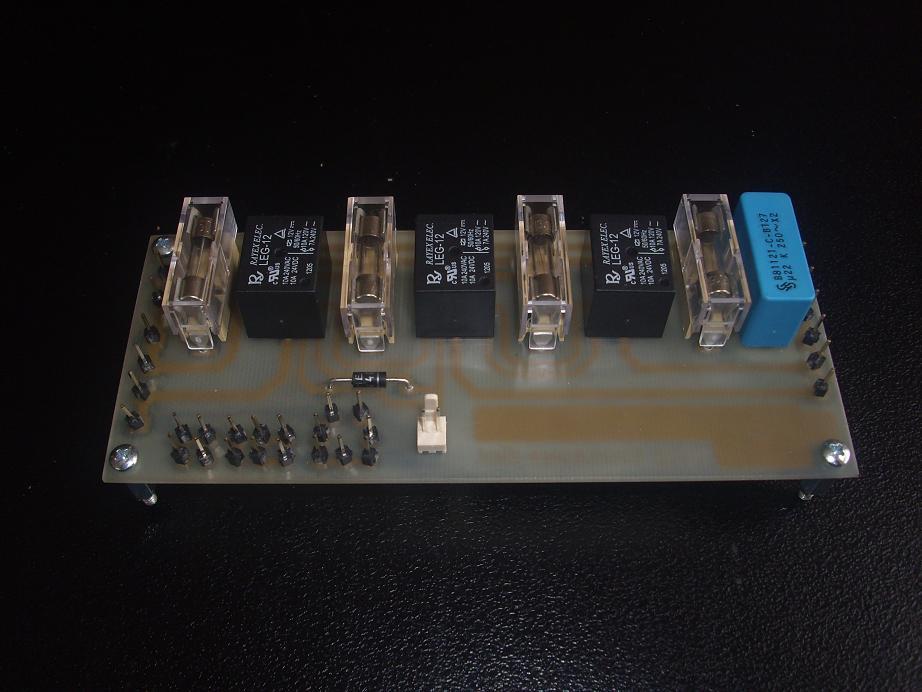

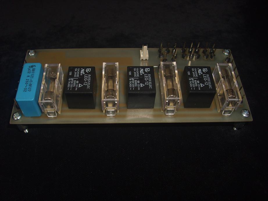

készülőben van egy előerősítő, ez távirányítós lesz, és hogy ne kelljen a végfokokat külön bekapcsolni ezért készült bele egy relés panel, biztosítékokkal, az előerősítőhöz lesznek csatlakoztatva a végfok tápkábelek, így az előerősítő bekapcsolásával a végfokok is bekapcsolnak.

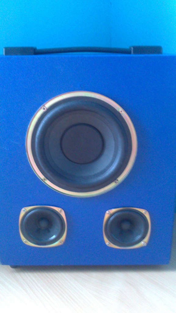

Most regisztráltam az oldalra, de már régóta olvasom a fórumot és a cikkeket. Úgy gondolt jó kezdés lenne valamit fel is tölteni, és pont most lett készen a hangfalam amit Jax ötletei alapján építettem (JAXTECH).Gyakorlatilag minden egyezik a cikkben leírtakkal csak pár dolog lett kihagyva belőle pl.: ütemre villogó led nincs benne. Még annyit megjegyeznék, hogy első komolyabb munkám volt ez a hangfal és sok hasznos dolgot tanultam belőle, pl.: a zsugorcső nagyon hasznos és szebb mint a szigetelőszalag!!! Remélem tetszeni fog a művem és várom a kritikákat!

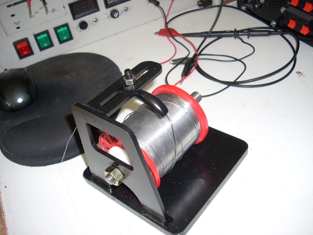

Volt egy kis időm a munkahelyen és sikerült összehozni egy remek óntartót. Igaz nem elektronikai dolog, de azért hasznos segédeszköz.
(#) zsoltee0001 válasza apac hozzászólására (») Máj 25, 2013 1 /
Ezt pont kiszúrtam a műlyelyes topicba, jól néz ki.
