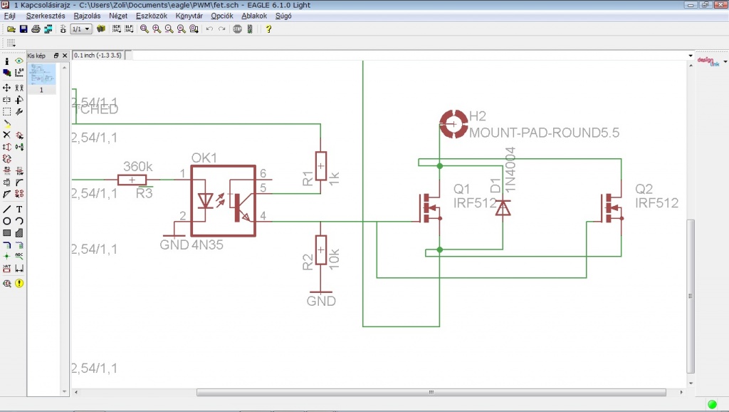

Nem teljesen ide illik a téma de a keresőben ez volt a leginkább hasonló eredményt adó találat. Szóval arduino->4N35->irl3705 fet pwm szabályozó építésénél az alábbi problémába ütköztem. A szabályos 490Hz es pwm jellel jól működik a kapcsolás nem melegszik a fet (borda sincs) 16-17 A értéknél 12V akkumulátorral mint táppal. Az opto bemenetén a pwm jel védő ellenállással. A kimeneten meg a 12V ot kapcsolja feszültségosztóval a fetre. De mivel ez a kapcsolás egy DC áramszabályzó lenne 30A ig ezért az arduino keretein belül a pwm frekvenciát felemeltem ~3900Hz re (időzítő előosztó miatt ennyi). A bajok itt kezdődnek. Ugyanis a fet nyitása ebben az esetben nem egyenletes hanem nagyon alacsony pwm kitöltésnél is (8bit es pwm nél 1-3 bit ) kinyit de nem teljesen és innentől kezdve a max kitöltésnél sem éri el a 16A -t. A fetek (2db) extrém melegedést produkálnak, bordával is. A kapcsolás gyártói ajánlások alapján van megépítve számításokat nem végeztem (sicc!) de a katalógus adatok alapján el kéne vinnie a teljesítményt. Valami ötlet.
Ez így soha nem fog 30A-t kapcsolni. Az OPTO után szükség van egy FET driverre.
Ez egy logikai kapus fet. Opto nélkül is kapcsolt 200W ot, direkt az avr ről meghajtott fet. Az opto feszültségszint különbség illetve avr kimenet védelem miatt van beépítve. Vagy arra gondolsz hogy túl lassú a kapu működése. Nincs szkópom de ezek elvileg 10kHz fölött is tudnak dolgozni, nem?
Gyakran félreértik a logikai "kapus" FET tulajdonságot. Ez csak annyit jelent, hogy nem kell 10V ahhoz, hogy teljesen kinyisson. A bemeneti kapacitása ettől még ugyanolyan nagy, ha nem nagyobb! Ennek a FET-nek az adatlap szerint 3,6nF a bemeneti kapacitása, ami nagyon nagy érték! A kapcsolásodban szereplő kohm nagyságrendű soros tagok borzasztóan lelassítják a FET nyitását, ami hővé alakul. Az OPTO elég gyors, de kell utána egy FET driver!
Most is tanultam újat. Köszönöm. Akkor viszont a panelt át kell terveznem.
Kövesd a választott driver ajánlott kapcsolását, a puffer és hidegítő kondik nagyon fontosak és a megfelelő vastagságú huzalozás és az áramsorrend. pl ez jó lehet: TC4420
A FET gate elé tegyél egy 10..22ohm-ot. A hozzászólás módosítva: Dec 11, 2012
