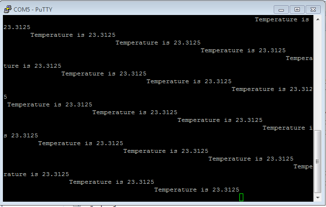

MSP430G2553-hoz kötöttem egy DS18B20 1-wire hőmérőt. Már másfél hete minden szabadidőmet a DS18B20 kiolvasásával töltöttem, nem egyszer hajnalig, de még nem tudok teljes sikerről beszámolni. Kétféle kommunikációs minta kódot találtam. A Bitbang-os módszer vizsgáltam hosszabb ideig. Most csatolok egy UART-os módszert, ami szerintem elegánsabb megoldás lehet. A kérésem az, hogy ha bele tudna-e nézni a csatolt main.c-be, hogy a putty.exe programot milyen sebbességre konfiguráljam, hogy az msp430g2553 által kiolvasott hőfok a paramétereket pc kijelzőjén megjelenjenek. próbáltam: 2400, 9600, de csak eredménytelenül. Ha sikerül teszek fel akár a szkópos print screen-eket, mert az http://karve.in/?p=1408 - oldalon lévő dolgokat pontosan reprodukálni a szkópon, de mégsem jön össze valami.
Szia.
Ahogy néztem, csak átfutottam!, a programban az UART sebessége 9600-ra van állítva. Ha a putty is 9600-ra van állítva, elméletileg jónak kell lennie, ha a LP-on a jumperek jól vannak beállítva (HW), és a többi paraméter is megegyezik (STOP bit stb..).
Szia, köszönöm válaszod.
Ezt gondoltam: COM5, 9600, 8, 1,N, N A J3 jumpert kellene állítani??? Ehhez nem nyúltam.
Szia.
Igen, a J3-at HW módba. Icserny fórumtársunk III. cikkében az első oldalon, a képen HW módban van az UART jumpere. Feltéve, hogy "újfajta" LP-d van. Ha a régi verziósod van, akkor kell csinálni egy kereszt jumpert. A hozzászólás módosítva: Jan 9, 2013
Szia! Hálás köszönet! Egyből beindult. Még egyszer köszönöm!
